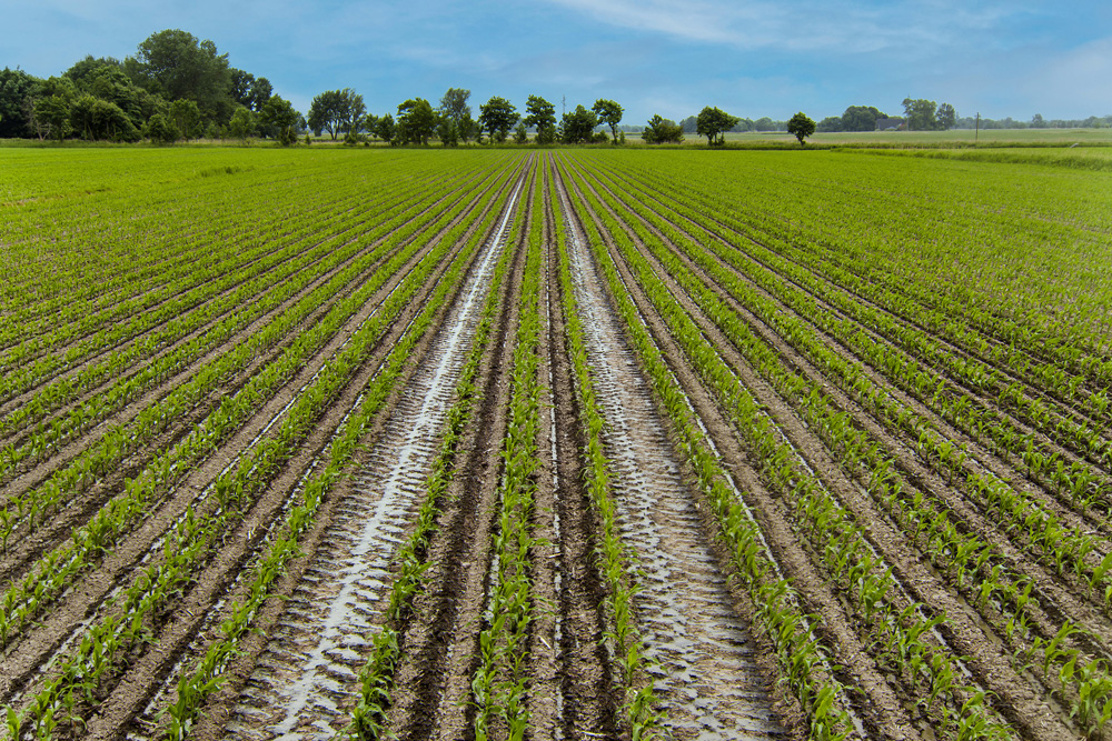

Contrairement aux semoirs monograine conventionnels, l’Azurit utilise la méthode de semis DeltaRow, dans laquelle chaque rang de semence est constitué de deux demi-rangs décalés avec une distance de 12,5 centimètres les séparant. Si un demi-rang est désactivé, la distance inter-rang passe de 62,5 à 75 centimètres. En même temps, le rang jumeau reçoit deux fois plus de graines, de sorte que le nombre de graines par mètre carré reste identique. Si le conducteur coupe également un demi-rang de l’autre côté de la voie de jalonnage, sa largeur passe à 87,5 centimètres. Cette distance permet d’utiliser des pneus larges qui évitent la compaction du sol.
Tout est planifié par le configurateur de voie de jalonnage. Il faut juste lui fournir la largeur de travail de l’outil de traitement ou de fertilisation, l’écartement des voies et l’espacement des plantes par rapport au bord du pneu. L’avantage pour l’agriculteur est évident : toutes les voies sont au bon endroit, le risque d’entrer incorrectement dans les voies de jalonnage lors des travaux de traitement est réduit, les pertes en matière de plantes et de qualité dues aux dépassements sont minimisées et, au final, le rendement global de la surface est amélioré.
