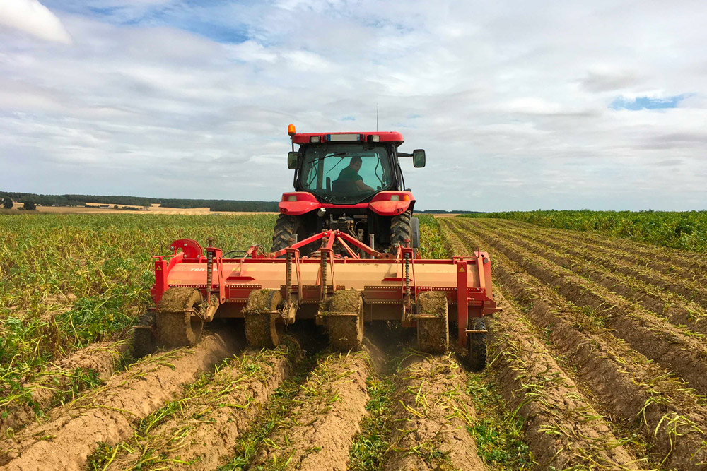

Agram lance un nouveau broyeur de fanes pour pommes de terre, le TSRC 4-90.
Il s’agit d’un appareil capable de broyer 4 rangs avec un écartement de 90 cm. Un boitier 1.000 tr/min avec double entrainement (2×4 courroies) avec tendeur automatique permet d’animer le rotor. ce dernier affiche un diamètre de 180 mm (10 mm d’épaisseur) et alterne des couteaux à fléaux et à cuillères. Les différents types de couteaux améliorent l’aspiration de la matière et autorisent un broyage au plus près de la butte.
Le contre-couteau scie, considéré comme une pièce d’usure, accentue la finesse de broyage, notamment dans les fanes vertes. Quant aux déflecteurs, ils assurent l’orientation des fanes vers les fonds des buttes. Pratique, l’ouverture hydraulique de série des 2 capots arrière facilite l’entretien. Un équipement roule-buttes à pneus complètent le produit et permet de bien retasser et refermer les buttes.
