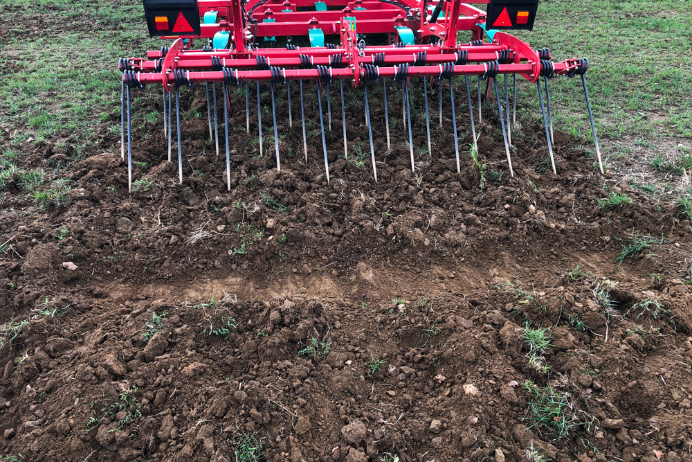

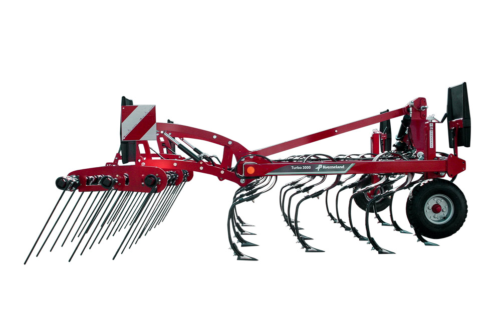

Pour les cultivateurs Enduro Pro et Turbo, Kverneland propose désormais une herse peigne à trois rangées de dents.
Cette option émane non seulement de l’agriculture biologique mais s’inscrit surtout dans une démarche de réduire l’usage d’herbicides chimiques en agriculture conventionnelle. Le travail du sol est la solution retenue par Kverneland pour y parvenir. Le déchaumage, après la récolte, favorise les faux semis tandis qu’un second passage permet de détruire les repousses des mauvaises herbes et des résidus de culture. Le travail des dents avec un pas entre dents régulier combiné à des ailettes larges pour un bon recroisement assure une coupe complète des racines à faible profondeur. Le travail qui suit par la herse peigne triple rangées va remonter les adventices à la surface du sol. Par le phénomène de vibration ces racines seront exemptes de terre, de sorte qu’elles sèchent à la surface du sol plus rapidement. Cette technique est particulièrement intéressante pour lutter contre les rhizomes (ex: chiendent…), et d’autres mauvaises herbes qui pourraient repousser si elles étaient en contact avec la terre et l’humidité, notamment après avoir été rappuyées par un rouleau.
La herse peigne triple rangées assure un bon émiettement final (efficacité limitée en cas de sécheresse) et un nivellement de surface non rappuyé. Elle comprend des peignes à ressort d’un diamètre de 16 mm et d’une longueur de 750 mm. Elles bénéficient d’une connexion avec le châssis du cultivateur par un parallélogramme avec un réglage de la pression hydraulique. La pression de la herse au sol peut être réglée directement depuis la cabine via a un manomètre et un accumulateur. Pour les grandes quantités de résidus, l’opérateur peut diminuer la pression de la herse afin de laisser passer les résidus sans blocage voir même la lever complètement au besoin. Alternativement, lorsque la herse à doigts est utilisée pour l’émiettement, le conducteur peut augmenter la pression de la herse sur le sol pour un travail plus intensif.

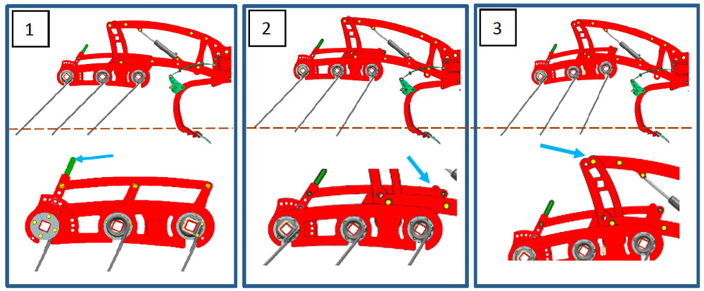

Le parallélogramme assure un mouvement de la herse peigne parallèle au sol, et donc une répartition de la pression homogène entre les 3 rangées de peignes, pour un travail homogène quelle que soit la profondeur de travail du cultivateur. Il est possible de régler l’angle d’attaque et donc l’agressivité selon le travail recherché.
  1. Réglage manuel centralisé des 3 rangées, avec accès facile à l’arrière de la machine de 90 à 35 degrés
  2. Un réglage d’angle indépendant sur chaque rangée de dents afin que les rangées avant agissent plus agressivement que les rangées arrière et pour optimiser le flux de terre dans l’équipement
  3. L’inclinaison du châssis des dents combinées à différentes agressivités assure un bon écoulement du sol et une profondeur de travail régulière

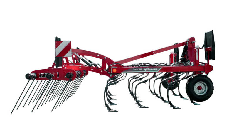

Gamme Kverneland Turbo équipée de la herse peigne
Turbo
3000
Turbo
3500
Turbo 4000F
Turbo 5000F
Turbo 6000F
Turbo
6500T
Turbo
8000T
Largeur de travail (m)
3.0
3.5
4.0
5.0
6.0
6.5
8.0
Profondeur de travail (cm)
0-20
0-20
0-20
0-20
0-20
0-20
0-20
Nombre de peigne
32
37
46
56
62
66
83
Poids de la herse (kg)
390
420
575
720
750
820
975
Nombre de roues de jauge
2
2
2
4
4
4 + 2
4 + 2
Dimensions des roues
6.00-9
6.00-9
6.00-9
6.00-9
6.00-9
340/55-16
500/60-22.5
340/55-16
500/60-22.5
