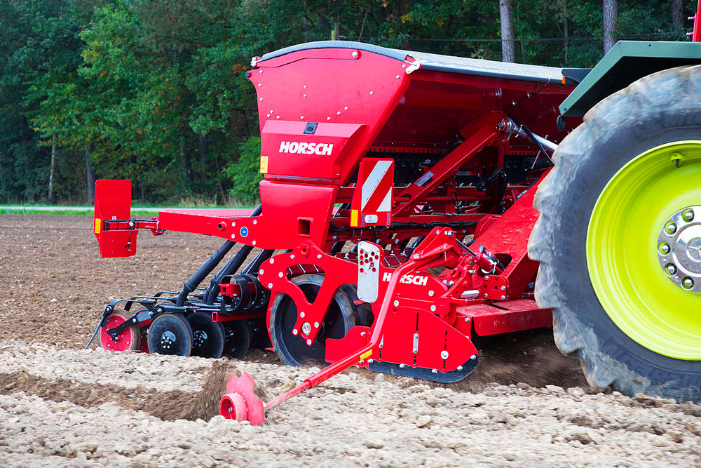

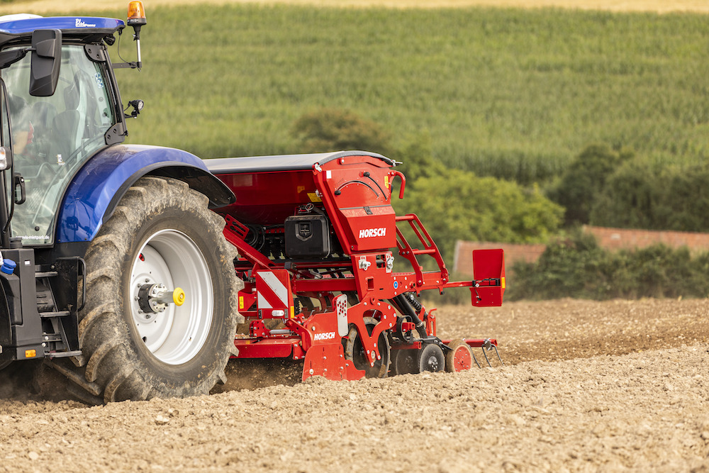

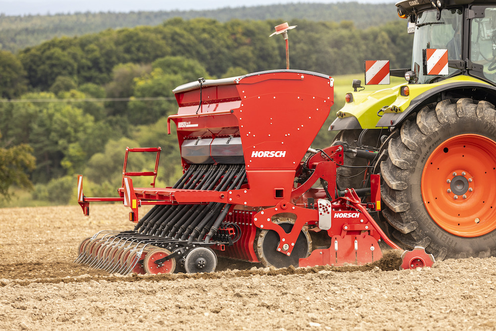

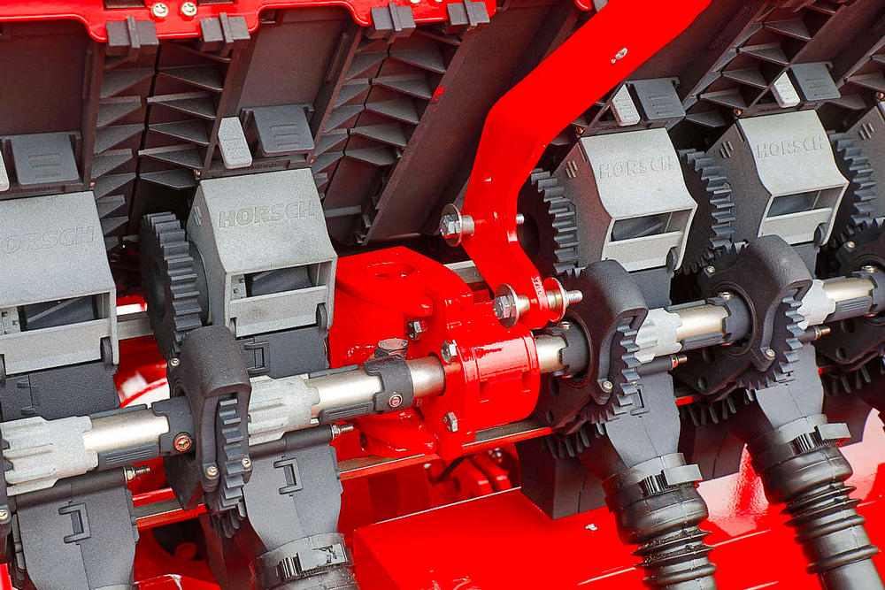

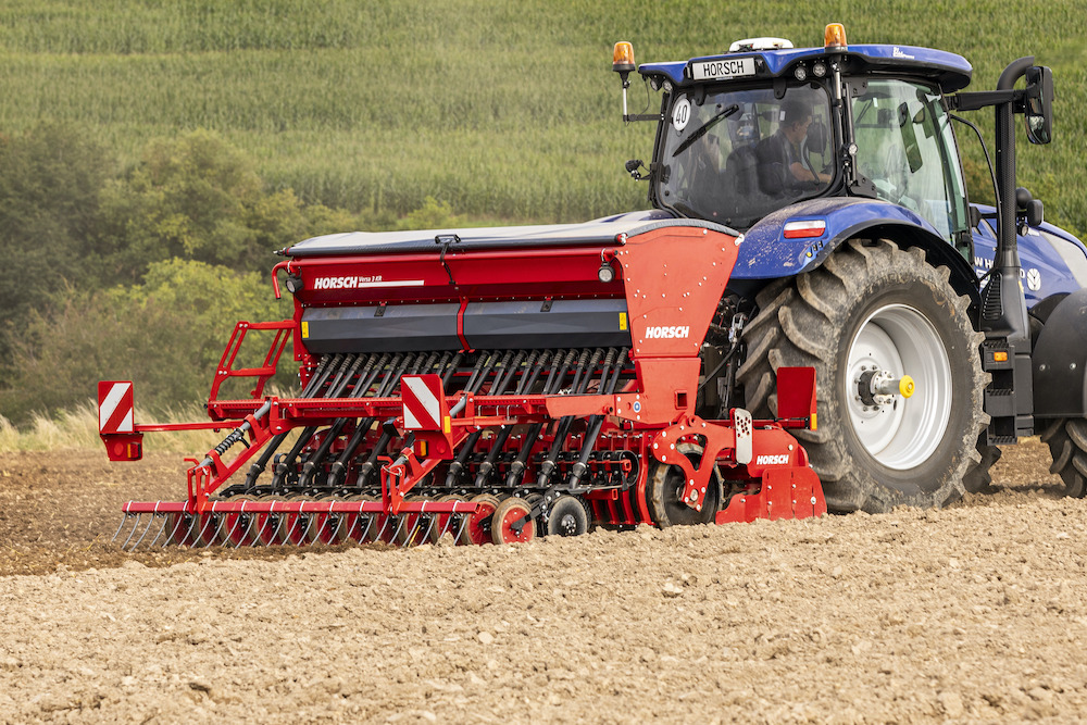

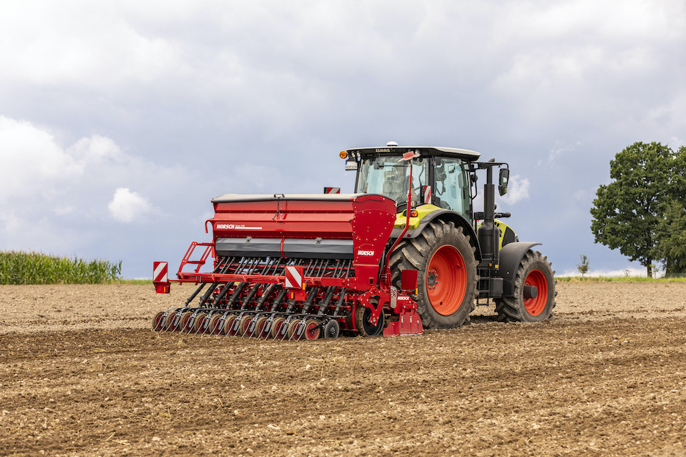

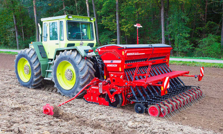

Complètement nouveau dans la gamme Horsch, le Versa 3 KR disposera d’une trémie en acier et contiendra dans un premier temps de 900 litres. Horsch n’exclue toutefois pas la possibilité d’augmenter plus tard la capacité. La distribution s’appuie sur un système de à cannelures volumétrique, insensible aux vibrations, individuellement relié à l’arbre intermédiaire par des roues dentées. Cela signifie qu’en désactivant les doseurs (sans outils), le jalonnage peut être modifié individuellement et que différents écartements de rangs tels que de 15, 30 ou 45 cm sont possibles. En fonction de la semence, le nouveau Horsch Versa 3 KR permet de d’ajuster la dose semée par le biais de la trappe guillotine.

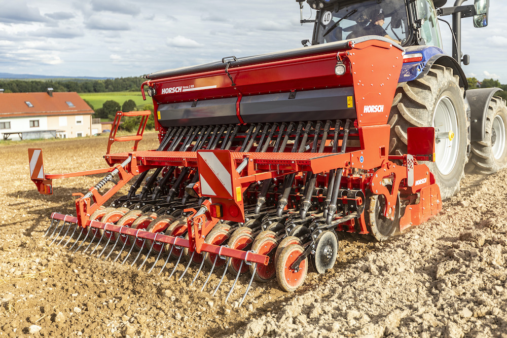

Autre nouveauté: l’élément de semis DuoDisc de la Versa 3 KR, qui est basé sur des composants éprouvés du TurboDisc. Le DuoDisc est relié à la Versa 3 KR avec un ressort à lame et, selon Horsch, a été optimisé en pression d’appui afin d’assurer une bonne régularité de semis.
L’ensemble des fonctions et des réglages se font à gauche du Versa 3 KR, dont la profondeur de semis et la pression des socs réglées avec une clé universelle. Un réglage hydraulique de la pression des socs sera disponible en option. La goulotte d’étalonnage est également stockée sur la gauche de la machine. Grâce à l’entraînement électrique, le test d’étalonnage sera simple, comme sur les appareils pneumatiques, et pourra même être effectué à l’aide de l’application gratuite Horsch MobileControl.
La Versa repose sur la herse rotative Kredo de 3 mètres de large, déjà connue avec l’Express 3 KR à entraînement pneumatique. Elle est dotée de 10 rotors armés eux-mêmes de de dents à changement rapide et pouvant être renforcés au tungstène pour une durée de vie prolongée. La herse Kredo est équipée d’un rouleau trapézoïdal qui, selon Horsch, forme un sillon parfait même dans des conditions difficiles et collantes.
