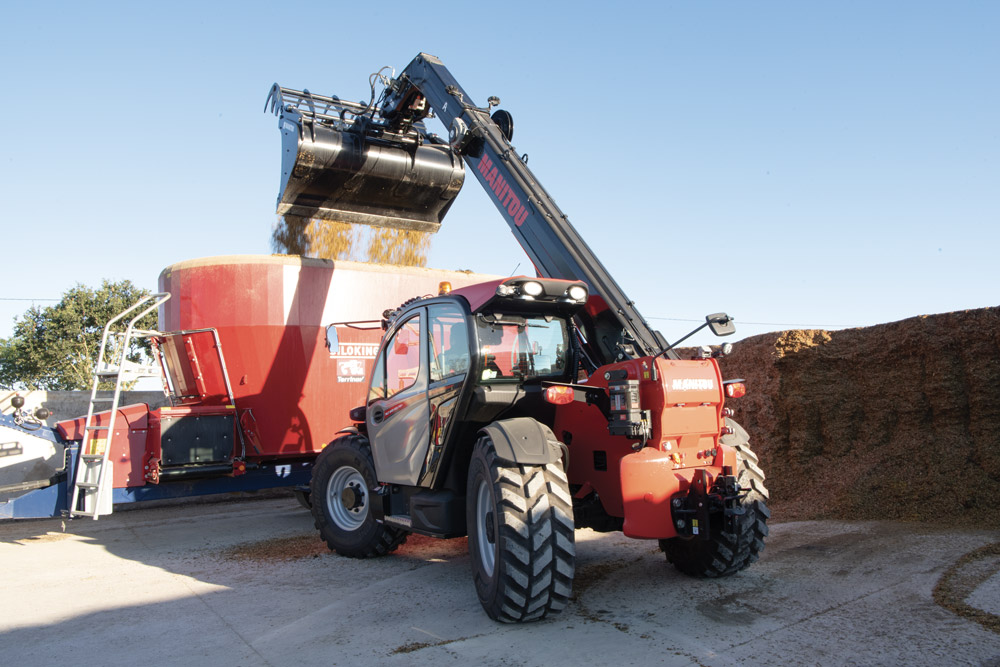

Les nouveaux Manitou NewAg XL se déclinent pour le moment dans deux modèles MLT 841-145 PS+ et MLT 1041-145 PS+L d’une capacité de plus de 4,1 tonnes pour une hauteur de levage 7,60 à 9,65 mètres. Mais qu’est-ce qui change réellement sur cette version NewAg XL?
Des capacités supérieures
Sous le capot, ce n’est pas un Deutz mais un quatre cylindres Yanmar (Stage V) de 141 chevaux qui équipe ces deux modèles, délivrant 12% de couple supplémentaire (soit 602 Nm max.) tout en réduisant, selon Manitou de 11% la consommation par rapport aux modèles précédents. Ce gain de couple permet d’améliorer encore plus la performance en traction et en chargement. A ce bloc s’associe une transmission à convertisseur de couple avec boite Powershift automatique. Cette transmission offre une bonne progressivité et une force de traction et d’arrachement élevée qui devrait intéresser les utilisateurs cités précédemment.

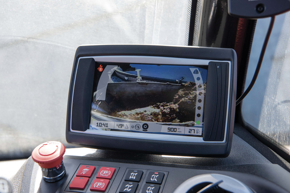

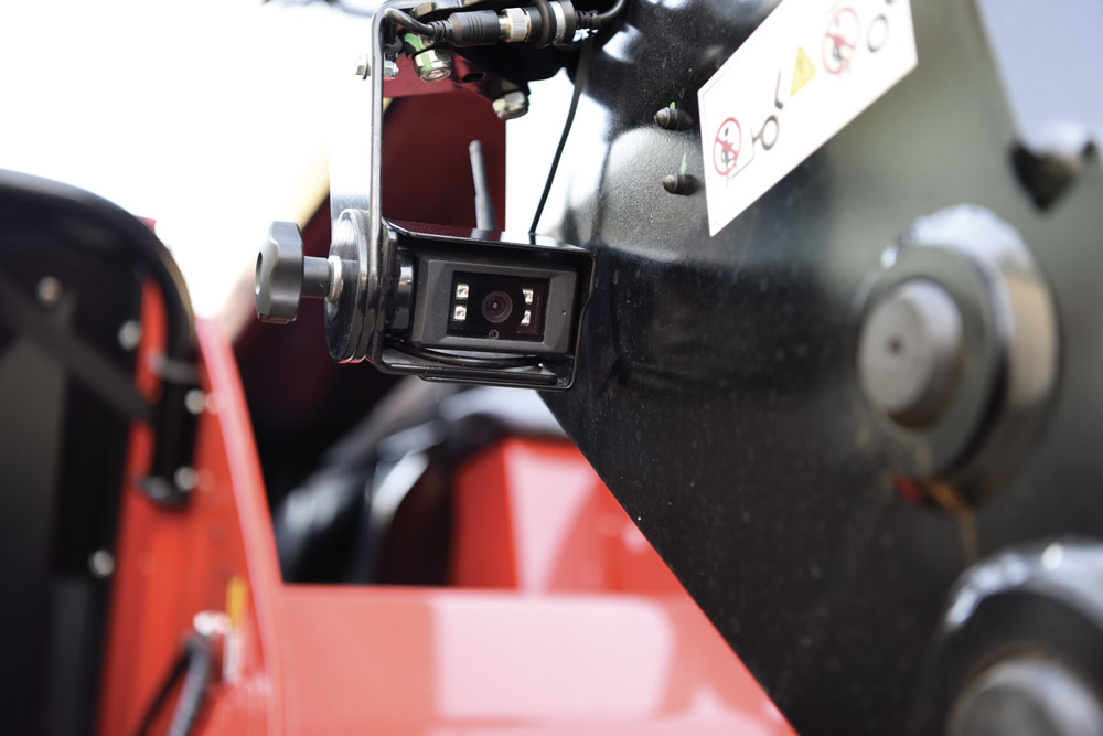

Côté hydraulique, Manitou élève la capacité à 200 l/min, soit 30 l/min de plus qu’un modèle NewAg MLT 741. La capacité du réservoir a été augmentée de 13% pour prolongée l’autonomie quotidienne. De nombreuses options viennent compléter la panoplie d’équipements : la caméra High View qui permet à l’opérateur de visualiser l’intérieur de la remorque lors du chargement, ou encore la suspension de flèche Active CRC qui limite les secousses lors d’un déplacement en charge. On retrouve également le pack Intelligent Hydraulics (secouage du godet, retour à la position de chargement, et mouvements combinés de la flèche et du télescope).

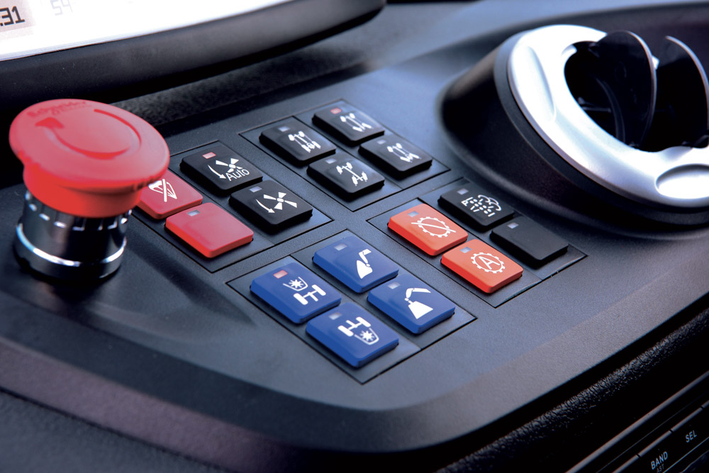

En option, un siège pneumatique à suspension intelligente s’adapte automatiquement à toutes les surfaces (route, champ, chemin), réduisant ainsi les vibrations ressenties par le conducteur de plus de 50%. Toujours dans un souci d’harmonisation, le pare-brise monobloc est recouvert d’une grille de toit à pâles inclinés à l’instar des modèles NewAg, offrant une très grande visibilité tout au long de l’élévation de la charge. Parmi les autres points forts de ces NewAg XL, un éclairage LED s’allume automatiquement à chaque ouverture de porte pour éclairer la marche Easy-step, assurant un accès facile et sécurisé au poste de conduite de jour comme de nuit. De nombreux rangements au sein de la cabine viennent compléter le confort proposé par cette nouvelle gamme NewAg XL. Enfin, le traditionnel monolevier JSM (Joystick Switch and Move) conçu pour que tout tombe parfaitement sous la main, monté sur accoudoir flottant, les DSB (Double Switch Buttons) et le frein de stationnement automatique font partie de l’équipement standard.
