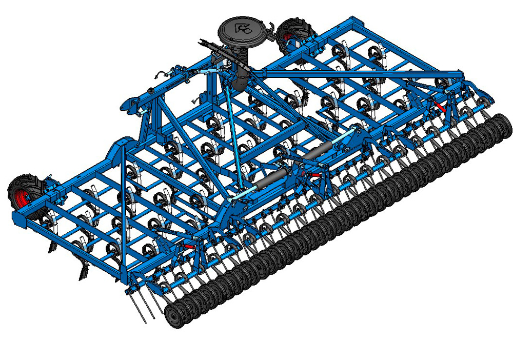

Pour les semis de colza et céréales d’hiver, Carré lance une version sans trémie embarquée de son Pentasem.

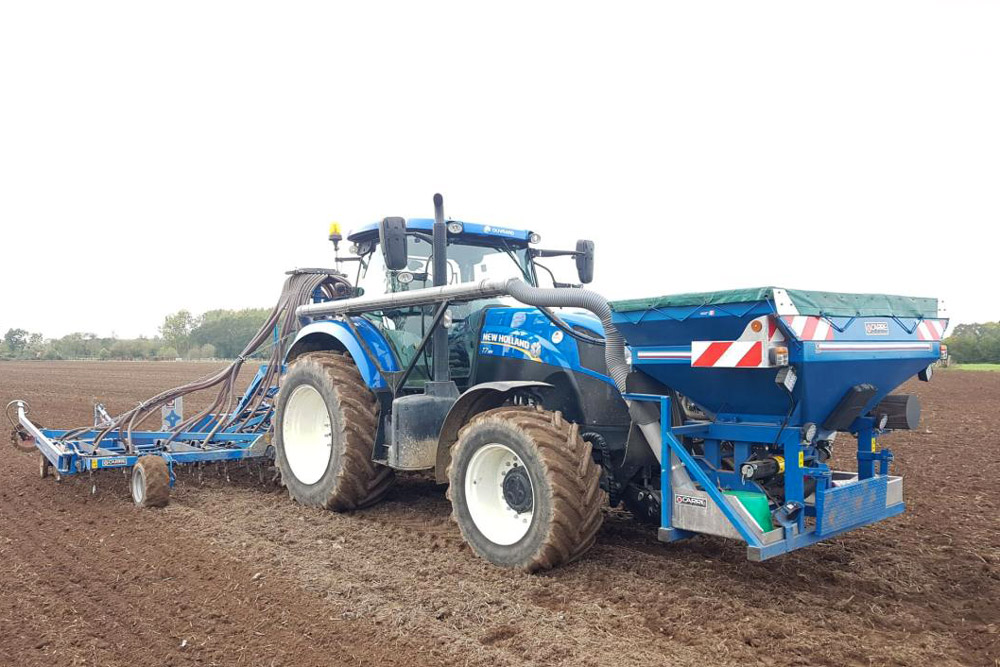

Cette solution émane d’une demande de polyvalence, de légèreté mais également de prix. Car au-delà de la nécessité de pouvoir intervenir en conditions humides, notamment à l’automne, nombre d’exploitations sont déjà équipées de trémies frontales et veulent la rentabiliser au maximum. S’il en propose à son catalogue, le vendéen est conscient que cet outil – peu importe la marque – peut se justifier à cette période cruciale. Il a de beaux atouts et permet de solutionner en partie le manque d’adhérence, le délestage excessif sur l’arrière du tracteur et réduire par conséquent les besoins de traction. C’est pourquoi le Pentasem tombe la trémie centralisée dans cette nouvelle version de 6 mètres repliable et portée.

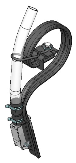

Plus légère, cette rampe de semis à cinq rangées de dents présente un écartement entre dents de 15 cm, un espacement entre rangs de 75 cm, de quoi assurer même en présence de résidus de cultures. La dent 45X12 offre d’ailleurs un grand dégagement de 450 mm pour assurer une belle polyvalence. C’est pourquoi le Pentasem est utilisé également en semis simplifié ou tardif, sur labour nivelé ou sols pierreux.
Il permet de semer des céréales à une vitesse de 12 km/h, et offre à la fois un débit de chantier élevé et plutôt économique, d’autant qu’il requiert un tracteur de seulement 150 chevaux. Ce Pentasem conserve malgré tout sa tête de répartition ADS (origine Sulky) précise et déjà connue, qui s’applique à toutes sortes de semences. Elle offre une simplicité de gestion de jalonnages et de fermeture de rangs (1 rang sur 2, 2 sur 3…) grâce aux clapets individuels intégrés. Ces derniers permettent même de changer de voie de jalonnage si nécessaire.

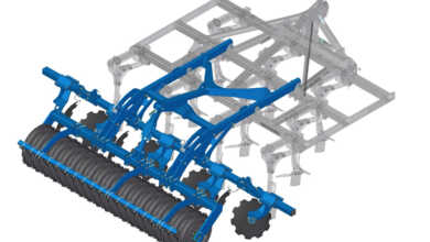

Ce semoir viendra compléter dès cet été l’offre de semoirs à dent Carré, qui propose maintenant deux versions Penterra-S et Pentasem.
Largeur de travail (m) 6
Pas entre dents (mm) 150
Nombre de dents 40
Puissance requise (ch) 150
Poids avec herse peigne et rouleau bandage caoutchouc (kg) 1900
