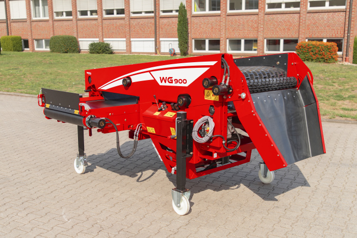

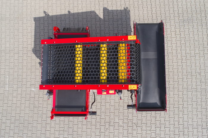

Grâce à un passage optimisé de la bande caoutchoutée, la surface de tri utilisable des pommes de terre et oignonsa pu être augmentée de 15 % par rapport au modèle précédent. Cependant, la longueur totale de la chaîne caoutchoutée est restée identique, de sorte que les chaînes caoutchoutées du modèle précédent peuvent toujours être utilisées. En outre, la hauteur de chute de la chaîne caoutchoutée au tapis produit calibré a été réduite de 60 mm.

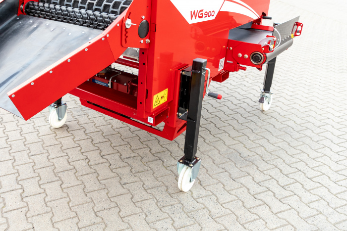

Le système unique de changement rapide QuickConnect réduit les temps d’arrêt jusqu’à 70% par rapport aux systèmes de fermeture conventionnels, ce qui permet d’adapter plus rapidement et plus facilement les bandes caoutchoutées au calibre souhaité. Pour relier les deux extrémités de la chaîne caoutchoutée, il suffit de clipser l’élément de crochet sur le barreau de jonction. Pour l’ouverture, le système de changement rapide peut facilement être détaché à nouveau à la main. le QuickConnect est disponible de série pour toutes les unités de calibrage WG 900 ou en rétrofit sur des machines livrées préalablement. Le contact permanent entre les nouveaux secoueurs excentriques et la bande caoutchoutée assure un mouvement ondulatoire uniforme de la bande, ce qui contribue à une amélioration significative des performances de tri. De plus, le contact continu du secoueur excentrique soulève doucement d’éventuels tubercules coincés hors des mailles.
La nouvelle bande de produit calibré de 800 mm de large permet de transférer la récolte triée vers les bandes transporteuses suivantes sans rétrécissement. Pour faciliter l’intégration dans la ligne de stockage, le nouveau châssis réglable en hauteur en continu est disponible en option.
