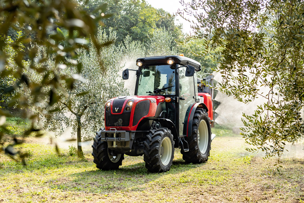

Cela faisait une dizaine d’années que le finlandais avait quitté ce marché. Et pourtant, la demande se faisant forte et l’opportunité de travailler à nouveau avec Carraro, fournisseur pour de nombreuses marques conduit la marque à établir une nouvelle offre. Dévoilée ce matin à l’occasion de l’ouverture du salon Agritechnica, la série F comprend quatre modèles d’une puissance allant de 75 à 105 chevaux. Ces tracteurs sont destinés aux productions arboricoles, fruitières ou viticoles et est composée de trois versions:

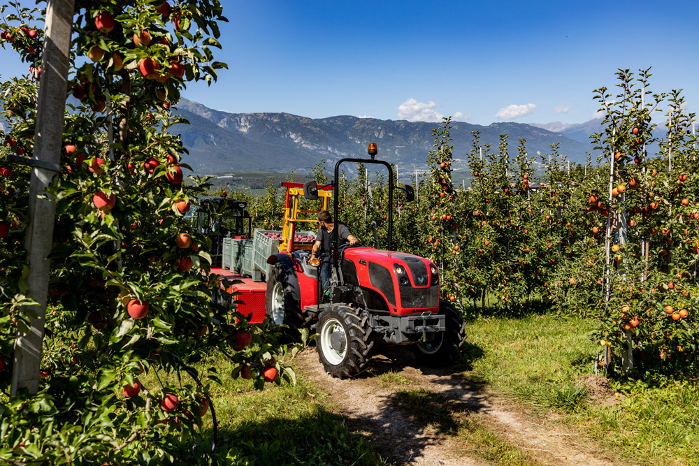

- La version standard mesurant 1,5 mètre de large, disponible avec une cabine ou d’une plateforme équipée d’un arceau
- La version étroite avec cabine, mesurant 1,3 mètre de large seulement.
- La version arceau arceau homologué anti-retournement (ROPS). Lorsque l’arceau n’est pas déployé, le modèle plateforme ne mesure que 1,4 mètre, ce qui le rend parfaitement adapté aux techniques d’agriculture sous serre.
Cette nouvelle série F est animée par un 4 cylindres FPT Common Rail de 3,4 litres (Stage III B) associé à une transmission à 24 vitesses (24/24 ou 24/12), disponible avec un inverseur mécanique ou hydraulique et avec Powershift. Le système hydraulique polyvalent délivre 68 ou 100 l/min et les régimes de prise de force disponibles (540 et 540 ECO ou 540 et 1000 tr/min) permettent d’animer la plupart des outils du marché.
Le lancement en France de ces Valtra série F aura lieu lors du Sitevi, à Montpellier du 26 au 28 novembre. Les premiers exemplaires livrés arriveront en concession début 2020.
