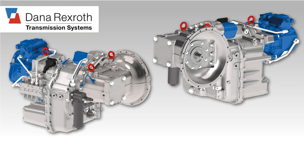

Cette nouvelle transmission est associée à un seul réducteur épicycloïdal et offre deux plages d’utilisation. La première est hydraulique afin d’assurer une bonne précision de conduite et une plus grande progressivité. A mesure que l’engin va accélérer, une seconde plage mécanique prend le relais. Ainsi, à vitesse élevée, la puissance sera transmise exclusivement par la partie mécanique pour une meilleure efficacité, notamment si l’engin tracte une charge. Dieci annonce 25% d’économie de carburant par rapport à une transmission 100% hydrostatique, de meilleures performances mais également un niveau sonore inférieur. En outre, ce fonctionnement serait garant d’une moindre usure de certains composants (les freins sont moins stimulés grâce au freinage hydrostatique), avec à la clé un entretien réduit.
