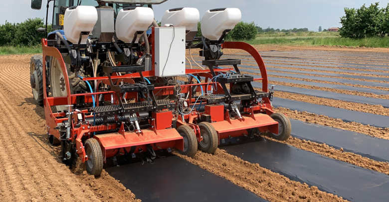

Plastisemeuses: Avec le ModulaJet, c’est la semence qui perfore la bâche

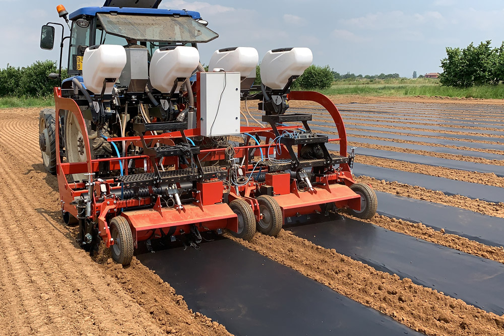

Le semoir pneumatique ModulaJet de Forigo assure un semis sous film plastique biodégradable mais avec une particularité qui l’a distinguée d’une médaille d’argent lors des Agritechnica Innovation Awards 2019.
Les graines sont séparées pneumatiquement, puis accélérées dans un flux d’air et projetées à travers le film dans le sol. Ce n’est donc pas un couteau qui perfore le film mais la semence. Cela crée un très petit trou juste au-dessus de la graine qui est trop petit pour permettre aux mauvaises herbes de se développer. La profondeur de placement des graines est contrôlée par le débit d’air. Le débit de semences et l’application du film en fin de champ sont contrôlés électroniquement. Le système fonctionne mieux pour les grosses semences telles que le maïs ou le soja.
