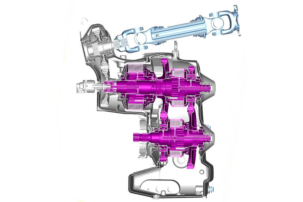

Par conséquent, des systèmes d’entraînement progressifs au de sont nécessaires pour empêcher le tracteur de caler ou l’arbre de prise de force de faire des efforts excessifs lorsque la presse à balles entre en action. Le remède le plus courant consiste à utiliser un système de démarrage hydraulique qui fonctionne à un couple inférieur ou à passer de la prise de force à 540 tr/min à 1.000 tr/min. Pour ses nouvelles presses haute densité qui seront dévoilées lors du salon allemand, CNH (Case IH et New Holland) et Walterscheid ont mis au point une nouvelle chaîne cinématique et un entraînement appelée « Power Shift Function » qui permet aux concepteurs d’augmenter la vitesse des volants d’inertie et de réduire les dimensions du volant d’inertie. Les changements de vitesse progressifs sont effectués par des embrayages multidisques refroidis à l’intérieur du boîtier. Un frein multidisques avec refroidissement interne, qui est également intégré dans la boîte de vitesses ralentit le piston lorsque celui-ci est dans sa position de départ optimale. Il sert également de frein d’urgence qui amène le piston à un arrêt dans les huit secondes. Le système réduit également les risques d’incendie.
