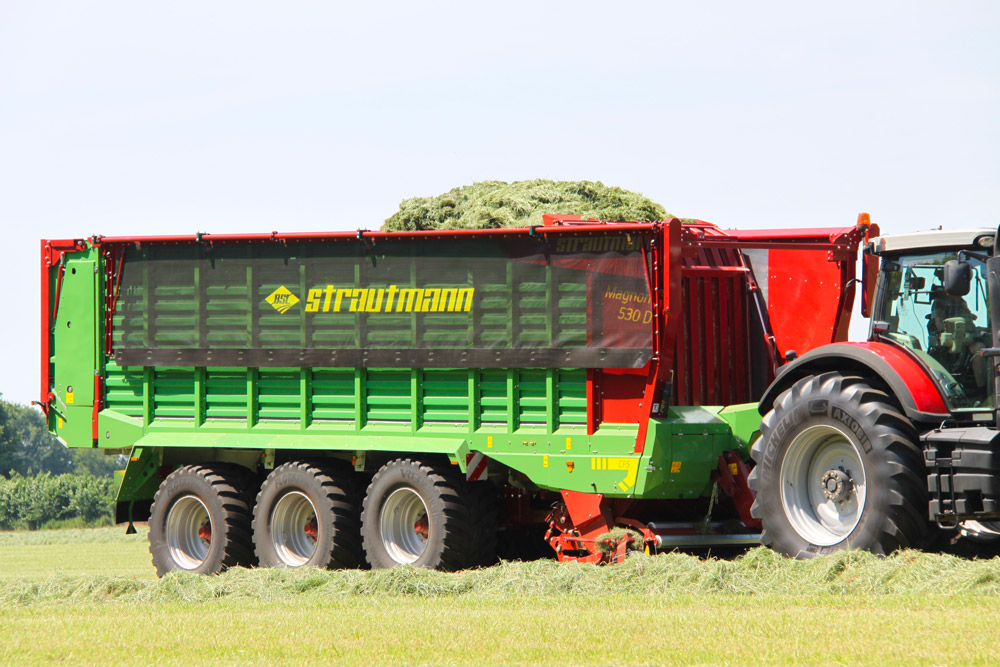

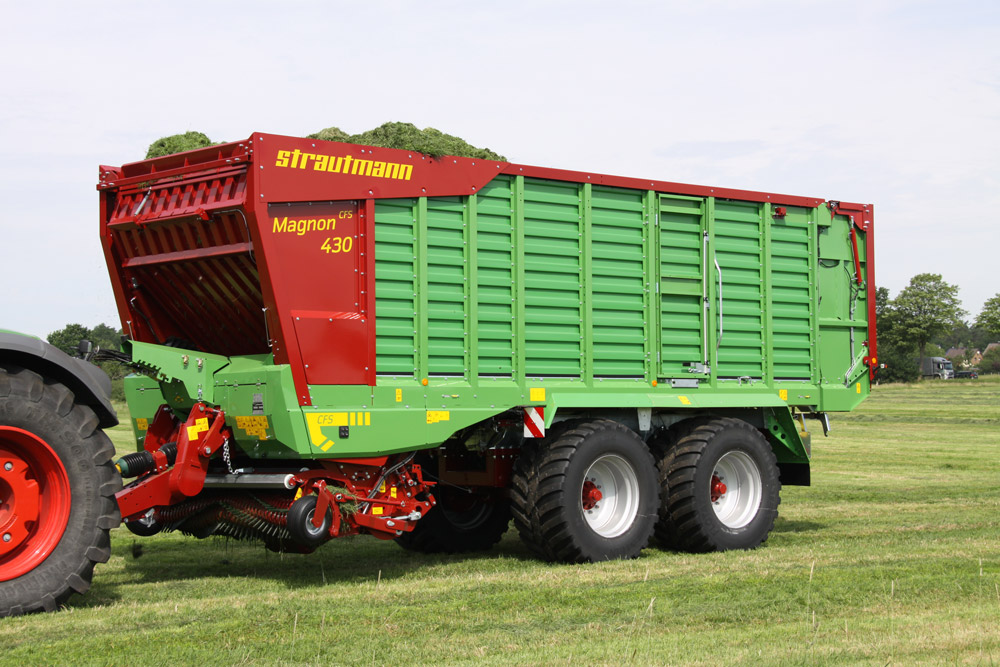

Strautmann présentera lors du salon Agritechnica sa nouvelle remorque autochargeuse Magnon CFS, caractérisée par un pick-up doté de dents en plastique et d’une paroi mobile.
Avec ces machines de 42, 46 et 52 m3, Strautmann remplacera pour la saison 2020-2021 les modèles Tera-Vitesse CFS.

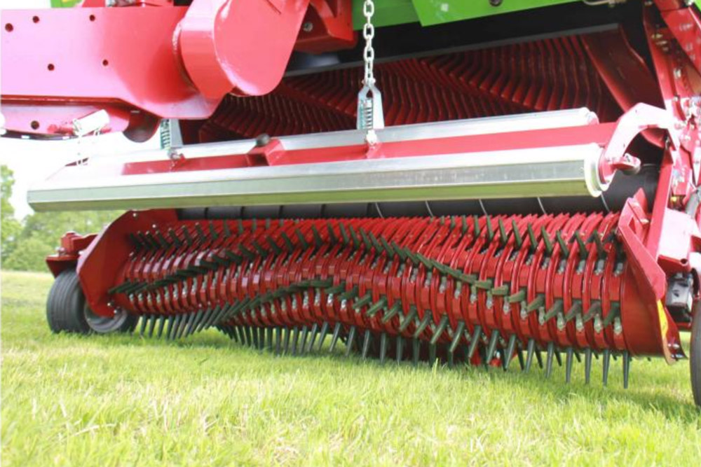

Pick-Up Flex Load
Au lieu des traditionnelles dents à ressort en acier, le pick-up des Magnon CFS s’arme de dents en matière plastique disposées sur six rangées en forme de V et animés hydrauliquement. En raison de leur plus grande flexibilité, elles permettent de mieux s’adapter aux sols irréguliers. Le pick-up offre une largeur de 2,25 mètres et dispose de racleurs en acier montés entre les dents. Comme les dents et les racleurs ne se touchent pas, le ramassage devrait être plus fluide selon Strautmann, et “l’usure des dents est moindre”. Pour changer les dents, une seule vis doit être desserrée.

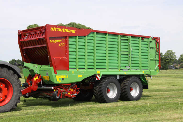

Modèle Capacité Essieux
Magnon CFS 430 42 Tandem
Magnon CFS 470 46 Tandem
Magnon CFS 530 52 Tridem
