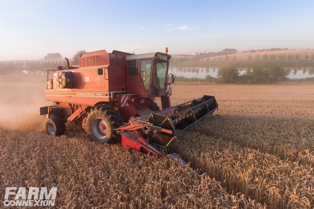

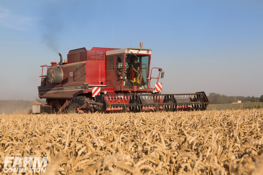

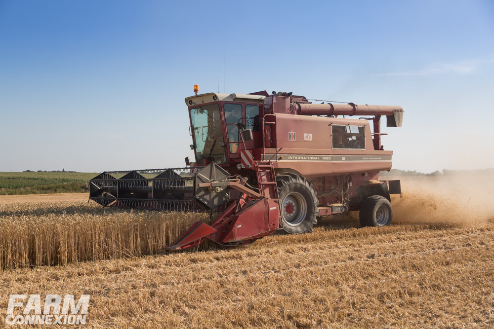

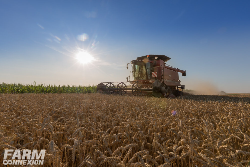

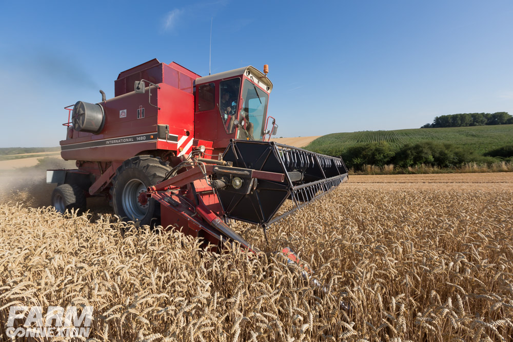

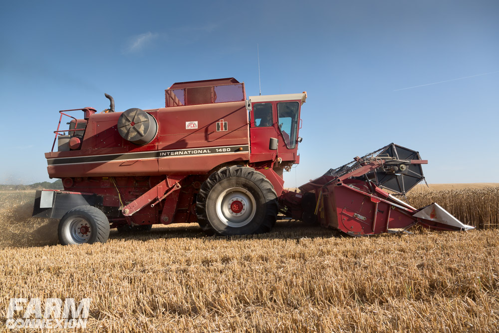

De nos jours, voir une International Harvester Axial Flow 1480 aussi rutilante que celle-ci est un véritable spectacle pour les sens. Et la voir évoluer aux côtés de sa descendante, la der des der, sorties du même moule est un moment rare que nous avons immortalisé cet été, alors que la moisson se terminait.

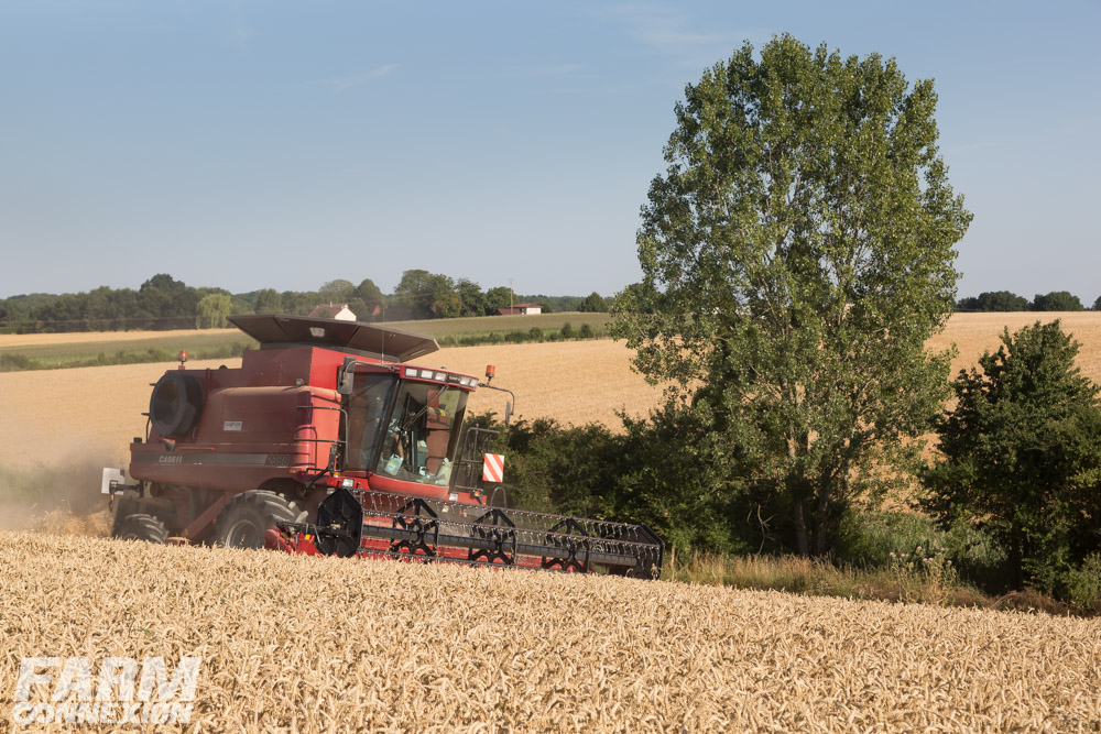

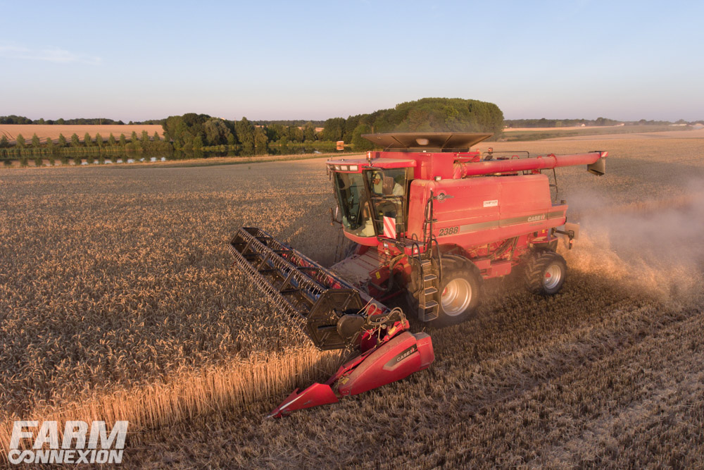

La 1480 est l’une des premières Axial Flow a avoir été lancée en 1978, introduite l’année suivante en Europe et qui aura évolué jusqu’à son remplacement en 1985 par la série 1600. D’une puissance de 190 chevaux, elle gagne jusqu’à 45 chevaux au fil du temps et se dispense de sa coupe américaine à rabatteur en bois pour un tablier plus long, mieux adapté aux conditions européennes. La Case IH 2388, de 25 ans sa cadette est du même acabit. Un seul rotor, des réglages et un entretien simples pour une fiabilité exemplaire. Mais une trop petite trémie qui, ici a été agrandie par une coupole importée des USA.
Mais globalement, malgré quelques faiblesses lors de récoltes nocturnes et en présence de pailles vertes ou humides, ces sont toujours estimées et bien cotées sur le marché de l’occasion. Et pour ces utilisateurs de toujours, qui en ont fait l’acquisition lorsqu’elles étaient encore toutes les deux au catalogue (respectivement en 1982 et en 2007), il n’est nullement question de penser à leur remplacement!
