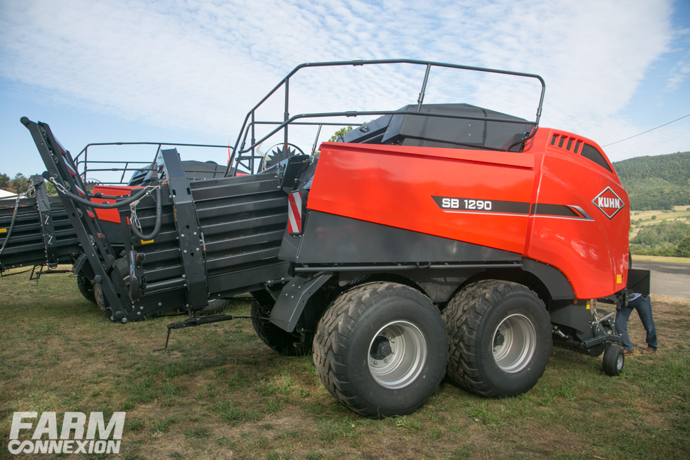

Plus pratiques et confortable à l’usage, avec un accès aux noueurs facilité par un escalier et une rampe d’accès repliable, les quatre modèles proposent 3 formats des balles classiques et donc les plus demandés tant par les consommateurs de fourrage que les transporteur.

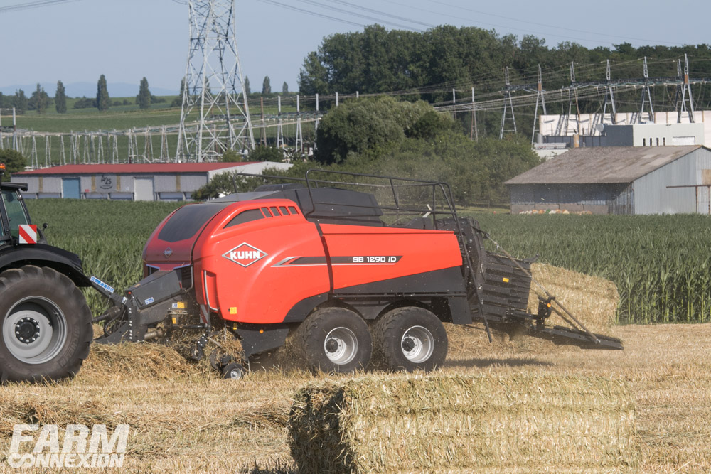

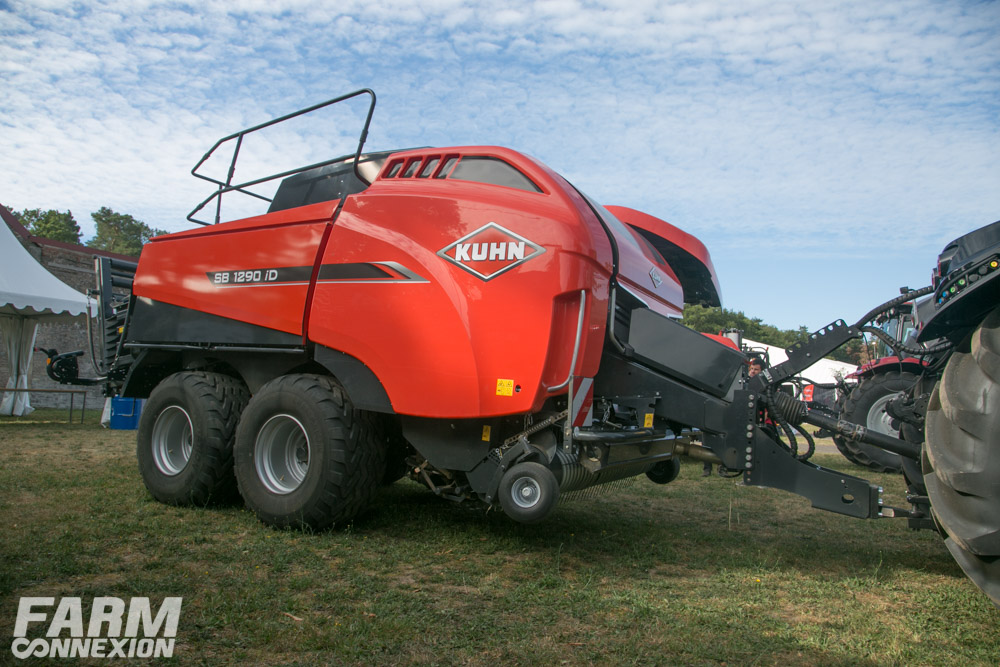

Au top de la gamme, la plus performante nommée 1290 iD (Intelligent Density) est capable de confectionner de balles de format 120×90 cm 25% plus denses et se distingue par son double piston Twin Pact. Ce brevet Kuhn assure une compression efficace en écrêtant les pics de sollicitation sur la transmission et la structure de la machine. Ainsi, la machine produit des balles plus denses, tout en restant à des niveaux de charge comparables à des modèles standards de presse 120 x 90 cm. La transmission, la chaîne cinématique et le châssis sont ainsi moins sollicités.
Mais plus généralement, toute la gamme SB profite d’une transmission redimensionnée, d’un rotor d’alimentation et d’un ameneur qui ont été revus. De quoi accroître la capacité d’alimentation de 15% selon Kuhn. Elles conservent un liage à double nœud avec une surveillance électronique de série. Le système de régulation fait appel à un capteur de position de l’angle du vilebrequin et de charge positionné au niveau du piston. Il vise à améliorer la densité des balles.
