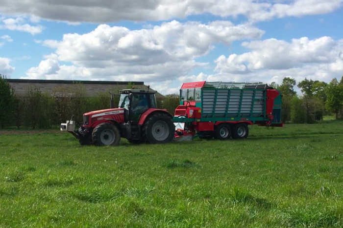

Jeulin introduit une nouvelle autochargeuse à coupe directe d’une capacité de 42 m3.

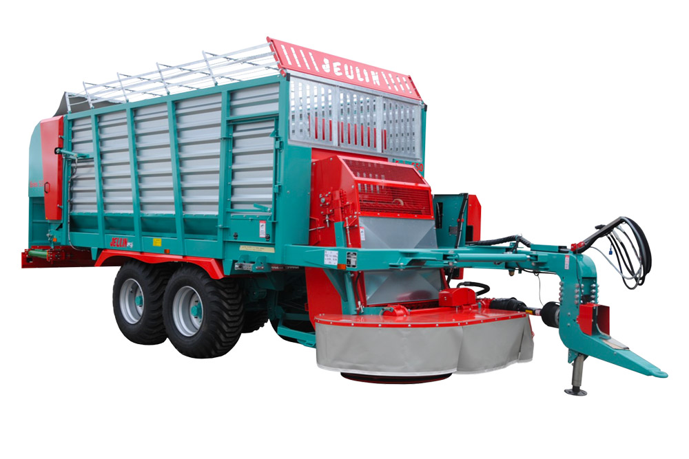

Cette nouvelle Erès 550 dispose en effet d’une faucheuse à tambour d’une largeur de 2,30 mètres positionnée à l’avant du châssis, et dont la hauteur de travail est gérée par deux vérins hydrauliques. Sa suspension est assurée par deux ressorts. Cette faucheuse alimente un convoyeur de 1,3 mètre avec couteaux escamotables positionné à l’avant. Le timon d’attelage est articulé, permettant au tracteur de ne pas circuler sur le fourrage.

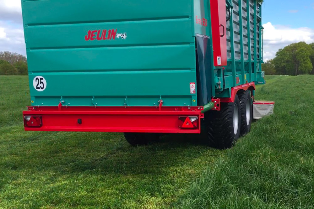

Cette machine repose sur quatre pneumatiques de 22,5 pouces d’une largeur de 500 mm, ce qui permet d’assurer une meilleure stabilité en dévers. L’essieu arrière est par ailleurs suiveur.

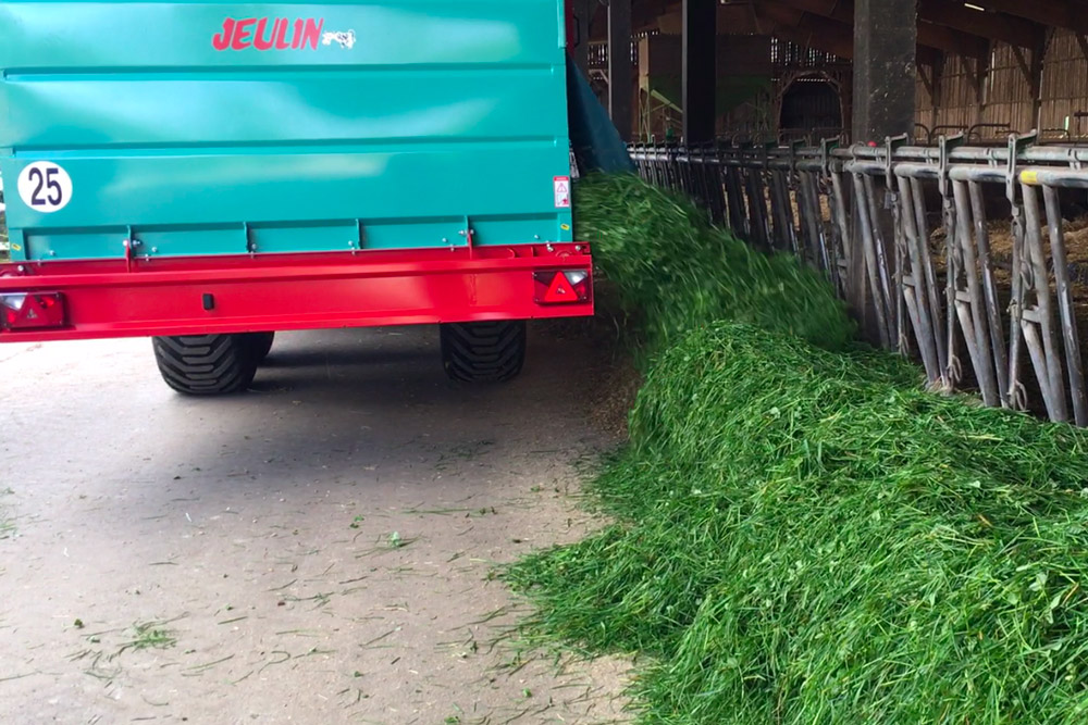

Le double tapis reçoit des chaînes marine haute résistance avec barrettes galvanisées. Des 3 hérissons inclinés et entraînés hydrauliquement ont un rôle démêleur et permettent de décompresser le fourrage. Enfin, un tapis arrière permet d’alimenter directement les auges.
