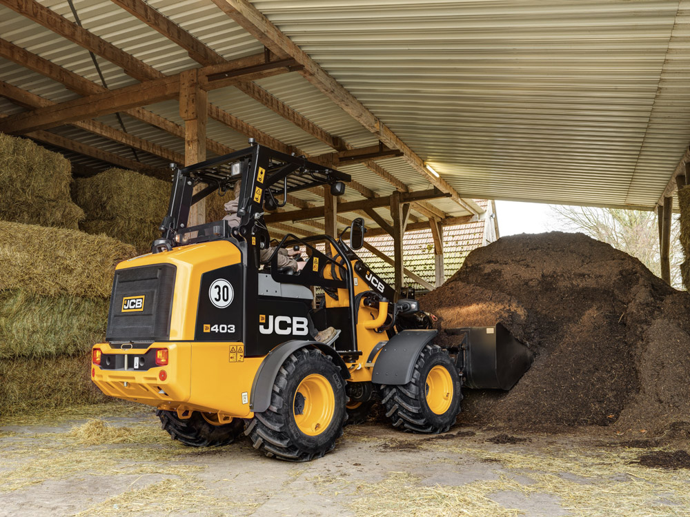

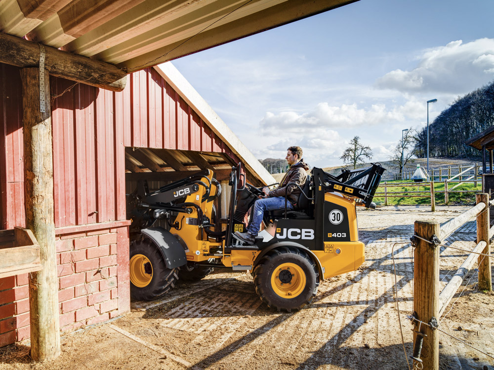

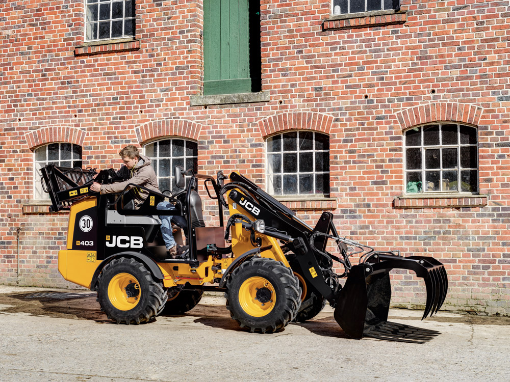

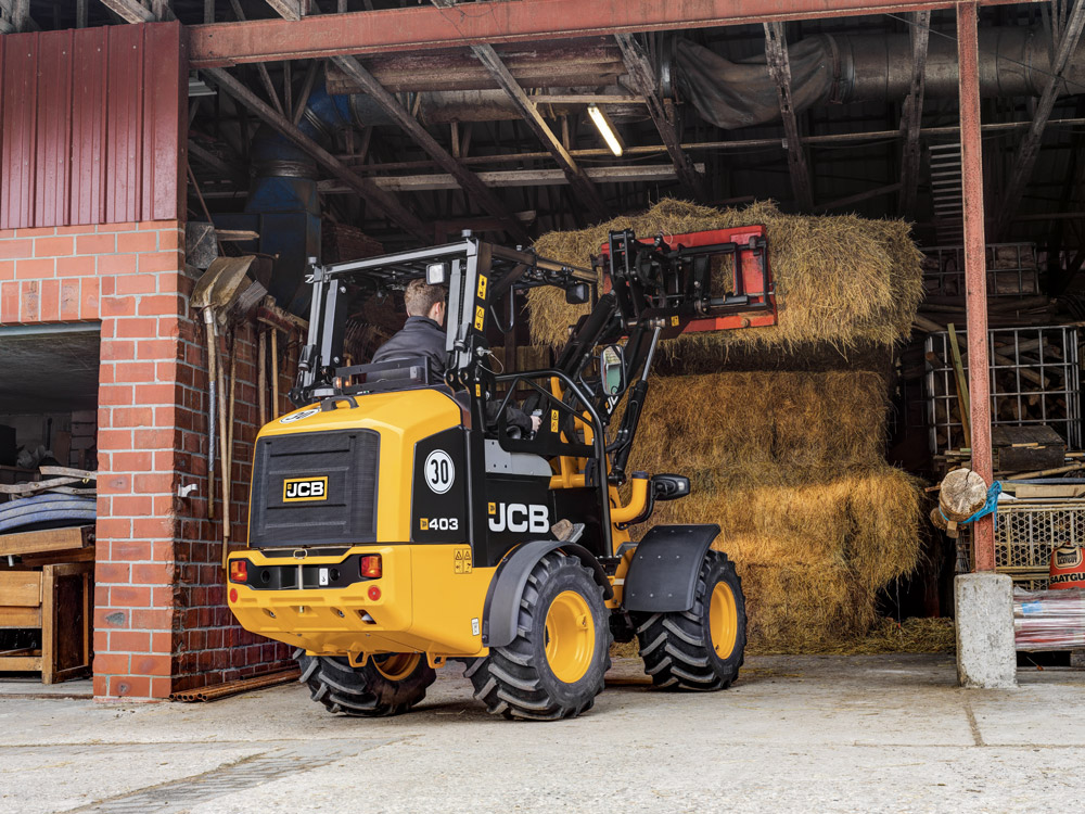

En alternative à la cabine Deluxe, la petite chargeuse articulée JCB 403 Agri peut désormais disposer d’un arceau pliant, permettant de passer dans les bâtiments les plus bas.
40 secondes seulement sont nécessaires pour replier cet arceau aux normes ROPS/FOPS et entrer dans les bâtiments les plus exigus ou disposant d’une porte basse. Rappelons que la 403 Agri est une machine de 300 litres de capacité disposant d’un moteur Kubota quatre cylindres 1,5 litre de 35,5 chevaux et 92 Nm. Elle dispose d’une transmission hydrostatique Rexroth 20 ou 30 km/h en option associée à deux gammes de vitesses, de différentiels autobloquants ou standards adaptés aux opérations sur sols durs / plateformes ou sur terrain meuble. Le bras de chargeur standard (2,6 m) ou long (2,8 m) avec tablier hydraulique se commande via le nouveau joystick et accoudoir avec levier séparé pour le contrôle de la ligne auxiliaire ou directement via le manipulateur. Cette machine se positionne en dessous des 407 et 409 Agri de 0,8 et 1 m3.
