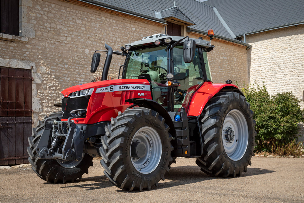

Intercalés dans une gamme de 140 à 255 chevaux (165 à 280 chevaux max), les nouveaux MF 7716 S, MF 7718 S et MF 7719 S délivrent une puissance nominale de 165, 180 et 190 chevaux mais culminent à 185, 210 et 220 chevaux avec la gestion de puissance EPM active. Ces modèles sont conformes avec les normes antipollution Stage V et reçoivent un échappement plus fin, surmontant un bloc intégrant le SCR (Réduction Catalytique Sélective), le DOC (catalyseur d’oxydation diesel) et désormais un SC (catalyseur de suies) pour réduire les émissions de particules. La régénération est automatique et passive. A droite, le bloc réservoir à carburant et adblue est également redessiné. Ces évolutions améliorent la visibilité sur l’avant.

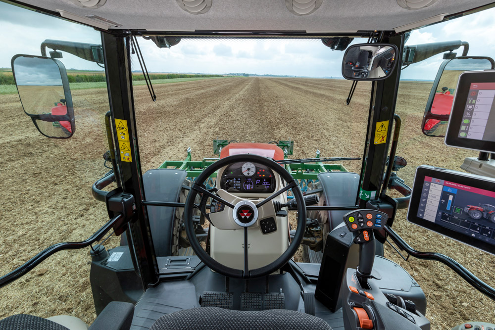

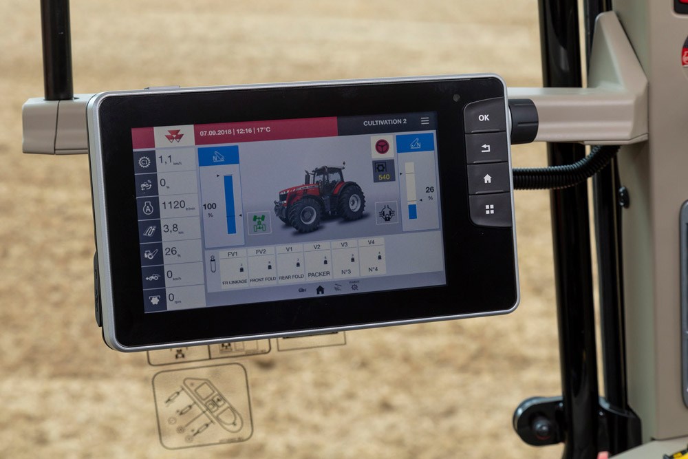

Jusqu’alors réservé aux MF 8700 S, le Datatronic 5 est livré de série sur les modèles MF 7700 S Exclusive. Mais il peut équiper en option les modèles Efficient, un cran en dessous en termes d’équipements. Ce terminal couleur tactile de 9 pouces se présente comme une tablette et son ergonomie autorise trois opérations en même temps. La compatibilité Isobus de ce terminal se marie avec le joystick Multipad également utilisable comme joystick Isobus. L’opérateur pourra donc affecter à chaque touche de ce levier une fonction de l’outil attelé.
Le Datatronic 5 gère également les solutions de guidage et avec sa fonction «Go Mode», la solution GPS de Massey Ferguson permet aux opérateurs de configurer rapidement et facilement les lignes de guidage ainsi que la sauvegarde des outils. En complément du guidage, les utilisateurs peuvent également opter pour une autre solution sur mesure disponible dans la gamme des technologies MF, telle que la coupure de tronçons appelée MF Section Control.
