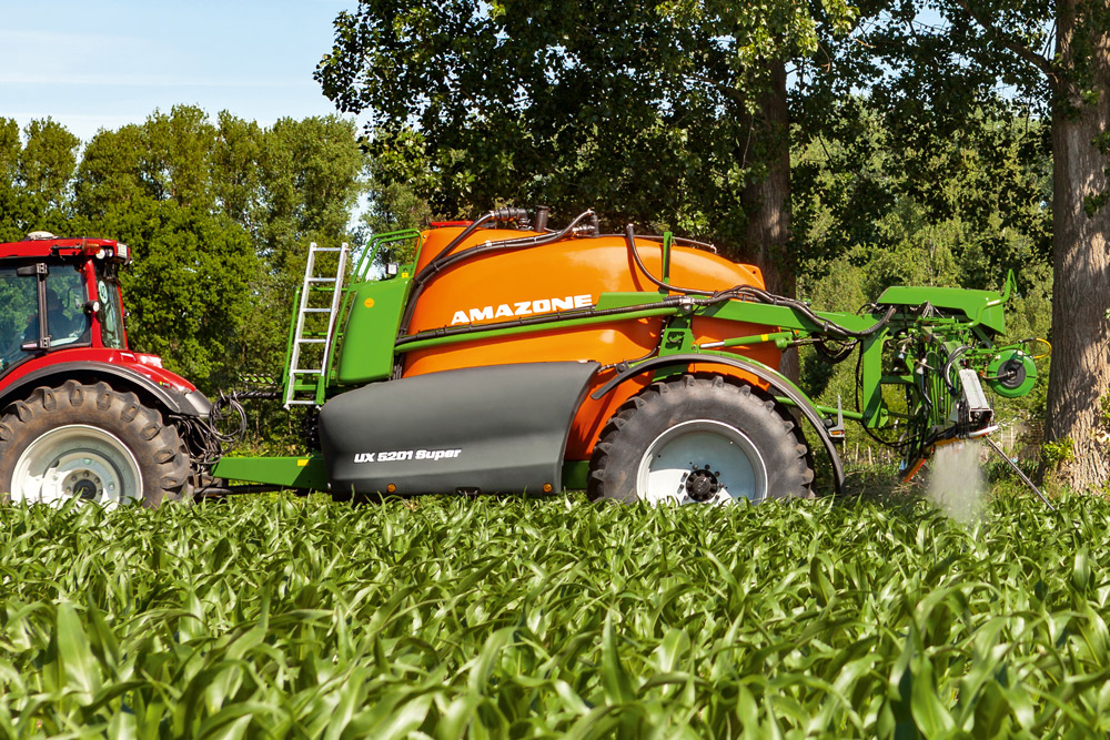

Nous les avions découverts en août 2017 en Allemagne, les UX 01 Super feront leurs débuts en France lors du SIMA et se distingueront par leur ergonomie et leur pack technologique.
Positionnés comme le haut de gamme de la famille de pulvérisateurs traînés Amazone, les remplaçants des UX 00 sont proposés dans des capacités de 4.200, 5.200 ou 6.200 litres.

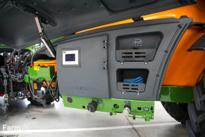

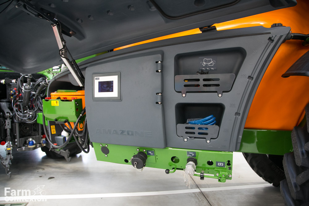

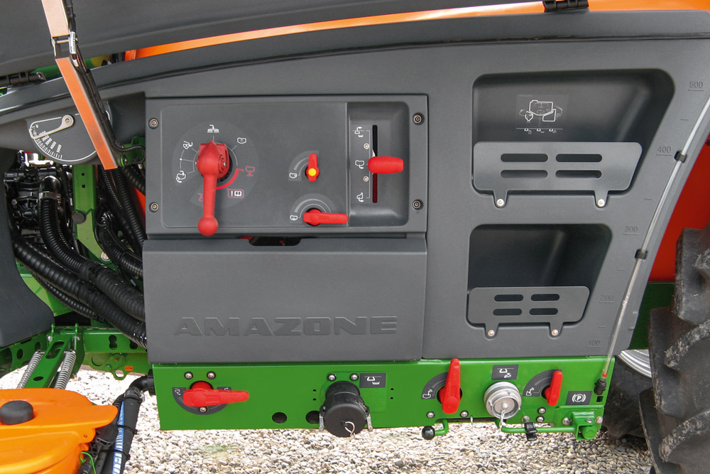

Etanches à la poussière et à l’humidité, ceux-ci s’ouvrent largement, laissant apparaitre le tableau de commande SmartCenter, le bac incorporateur avec les raccords de remplissage par aspiration ou pression extérieur et les compartiments de rangement. La protection du côté droit cache un grand casier verrouillable supplémentaire de 240 litres, doté d’une tablette amovible. Ces capots disposent d’un éclairage à LED en option.
Le bac incorporateur de forme conique avec évacuation centrale a une capacité de 60 litres. Il dispose d’une puissance d’aspiration réglable en continu jusqu’à 200 l/min garant d’un remplissage rapide et d’une vidange intégrale. Une buse incorporatrice supplémentaire, logée en-dessous de l’ouverture d’aspiration, permet d’incorporer les produits sous forme de poudre et de granulé. Cette buse évite également une obstruction de l’ouverture d’aspiration. Autre particularité, le bac incorporateur peut également être alimenté en permanence en eau claire lors du remplissage sous pression, par le biais de la pompe de rinçage en option.
Amazone propose un deux packs. Le pack Confort est caractérisé par le TwinTerminal 3.0 situé sur le bloc de commande. Celui-ci assure un pilotage confortable de la machine sans remonter en cabine. De série, il comprend un arrêt automatique de remplissage pour l’aspiration. Le remplissage sous pression est proposé en option. Durant le remplissage, le pulvérisateur atteint ainsi le niveau de remplissage exact souhaité. Durant l’application, la commande de l’organe agitateur régule la puissance de brassage en fonction du niveau de remplissage de la cuve. La puissance de brassage se réduit automatiquement en même temps que le niveau de remplissage diminue et ce jusqu’à la déconnexion complète. Ce processus empêche la formation de mousse lorsque le niveau de remplissage est faible et minimise les reliquats. Par ailleurs, la régulation automatique de l’organe agitateur offre une commande autodynamique de l’organe agitateur. En d’autres termes, si un débit plus important est nécessaire au niveau de la rampe, la puissance de l’organe agitateur est automatiquement réduite. Puis, lorsque la pulvérisation est fermée en fourrière, l’intégralité de la puissance de pompe est disponible pour l’agitation. Après l’application, le Pack Confort permet un nettoyage entièrement automatique piloté depuis la cabine du tracteur. Il permet aussi d’autres fonctions telles que le rinçage de rampe, le nettoyage par circulation en cas de dépôts importants ou une dilution définie pour un mélange ultérieur de cuve dans le champ.

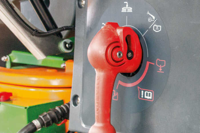

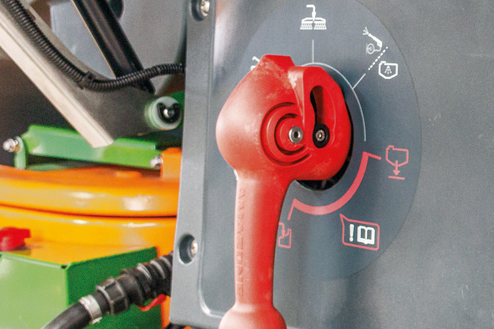

Les machines avec pack Confort sont équipées d’une vanne de refoulement 7 voies. Pour un changement de fonction côté pression, en tirant vers l’arrière le levier de commande, toutes fonctions sont désactivées. L’utilisateur peut alors tourner le levier de commande sur une nouvelle position, sans ouvrir le passage du liquide vers une fonction non désirée. Une fois la fonction souhaitée sélectionnée et le levier amené sur la position adéquate, la vanne peut être ouverte pour le passage correspondant en poussant simplement le levier. Ce système permet par exemple d’éviter en cas de commutation accidentelle, une arrivée de la bouillie dans la conduite de nettoyage ou une activation de la vidange sous pression en cas de commutation. Cette commutation intelligente empêche un remplissage direct de la cuve de rinçage lors du remplissage du pulvérisateur par le biais de la conduite d’aspiration ou de la conduite sous pression. Cette vanne de refoulement 7 voies est doté de la technique de soupape à siège bien connue, issue du moteur à combustion. Elle est particulièrement résistante à l’usure et sa sécurité de fonctionnement optimale.

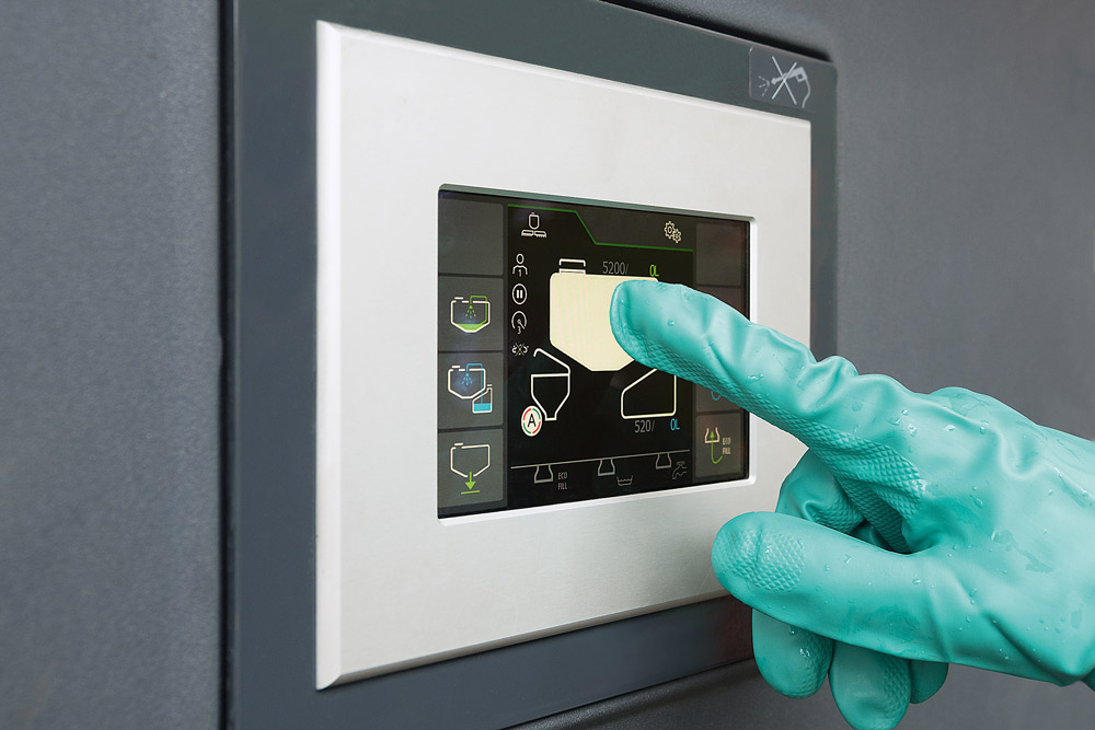

Dans sa version Confort Plus, le haut de gamme, l’UX 01 Super est doté d’un écran tactile destiné au pilotage de la machine. Le pilotage du circuit de liquide est réalisé uniquement par le biais de l’écran tactile, sensible à la pression et qui fonctionne même lorsque l’on utilise des gants. L’utilisateur sélectionne seulement la fonction souhaitée et le pulvérisateur se règle automatiquement ! Deux profils de remplissage individuels peuvent être enregistrés dans l’ordinateur de bord pour des utilisateurs différents ou des applications différentes. Pour le remplissage, il suffit seulement de coupler le flexible et la machine remplit la cuve à bouillie et la cuve de rinçage jusqu’au niveau respectivement souhaité. De plus, l’utilisateur peut sélectionner une pause de remplissage réglable individuellement pour la cuve à bouillie s’il faut incorporer un mélange important de produits. L’intégralité du pulvérisateur, y compris le bac incorporateur, peut être nettoyé entièrement automatiquement. Par ailleurs, le bac incorporateur peut se rincer automatiquement après chaque remplissage. Grâce à la pompe d’eau de rinçage disponible en option et qui est entraînée hydrauliquement, le bac incorporateur peut aussi être alimenté en eau claire en cas de remplissage sous pression. Pour que le remplissage soit toujours suffisant, le bac d’eau de rinçage est doté d’un arrêt automatique de remplissage, que cela soit pour l’aspiration ou le remplissage sous pression. La pompe d’eau de rinçage supplémentaire permet un nettoyage continu de l’UX. Elle peut aussi être utilisée pour accélérer encore le remplissage de la cuve à bouillie.

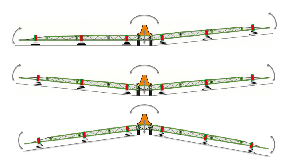

Nouveau guidage de rampe
L’UX 01 est disponible avec la rampes Super-L2 de 21 à 40 mètres ou de la nouvelle rampe trois bras Super L3 de 36 mètres. Pour la commande de rampe, il est possible d’utiliser d’une part le repliage électro-hydraulique Profi-1 associé au suivi automatique de rampe DistanceControl ou DistanceControl Plus. D’autre part, l’UX 01 peut être équipé de la nouvelle commande active de rampe ContourControl, dotée de l’amortissement actif d’oscillations SwingStop. La rampe Super-L2, associée à la commande de rampe ContourControl, dispose par ailleurs du nouveau dépliagre-repliage Flex 1. Grâce à ce mode intelligent électro-hydraulique, les temps de repliage-dépliage de rampe sont réduits de 40 % et le changement de parcelle est encore plus rapide. En plus, le dépliage-repliage Flex 2 offre la possibilité d’une géométrie variable de la rampe. Les dépliages-repliage Flex 1 et Flex 2 peuvent aussi être équipés du suivi automatique de rampe DistanceControl ou DistanceControl plus.
