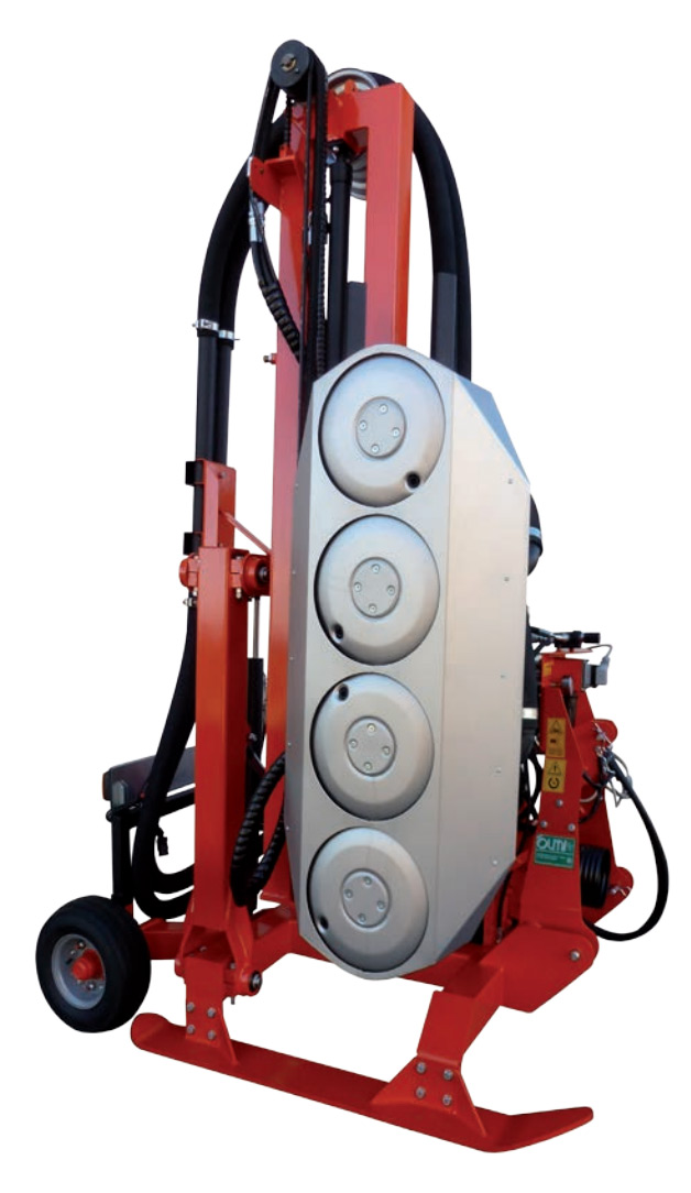

Primée par une médaille d’argent lors des SIVAL Innovation 2019, l’effeuilleuse pour pommiers Vortex de la société italien Olmi travaille avec l’air comprimé, produit par un compresseur.
Le flux d’air passe par les rotors ( 4 disques rotatifs) et élimine les feuilles autour des fruits. Le flux est à basse pression pour éviter de blesser les pommes. L’opération principale se fait 15 / 20 jours avant la récolte.
Cette opération permet aux pommes d’améliorer la coloration rouge pour augmenter sa valeur commerciale de marché.
L’effeuillage est une pratique qui jusqu’à aujourd’hui se faisait exclusivement manuellement ; donc avec un grand investissement de main d’oeuvre et d’argent ! Avec le Vortex, Olmi permet d’effectuer le même travail mécaniquement et donc de réduire considérablement le coût de production. Une deuxième opération est possible en floraison pour avoir un léger effet d’éclaircissage.
Caractéristiques:
Vitesse de travail:  1 à 1,5 km/h
Pression de service: 0,7 à 0,9 bar réglable avec la prise de force du tracteur
Transmission: par cardan
Attelage:  trois points
Puissance requise:  80 ch minimum
Hauteur de de levage minimale de la tête: 135 cm
Hauteur de levage maximale de la tête:  400 cm
Course de la tête en largeur:  160 cm
Inclinaison du châssis:  30°
