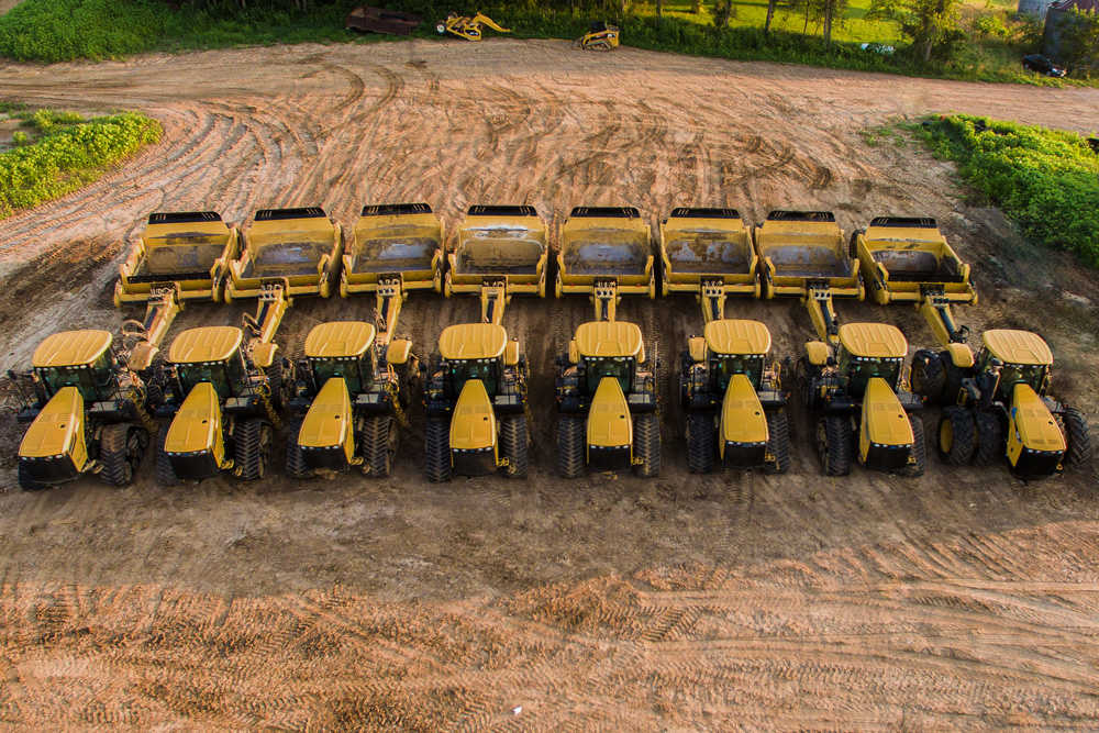

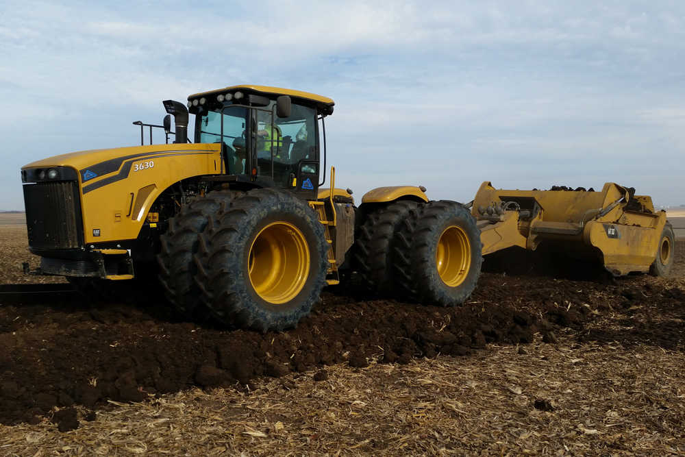

Le réseau nord-américain Caterpillar travaille essentiellement en travaux publics et fournit des équipements devant être parfois tractés par des tracteurs agricoles, à l’image des scrapers non motorisés. Plutôt que de développer de tels engins, coûteux en R&D, ce poids lourd du BTP a demandé à MTS de disposer de tracteurs à ses standards, donc d’employer massivement des organes Caterpillar. L’objectif étant d’assurer un service après vente réactif en ne dépendant pas d’autres fournisseurs. Chaque tracteur immobilisé sur un chantier de terrassement représente un préjudice lourd pour les terrassiers contractualisés qui doivent tenir une cadence de travail.

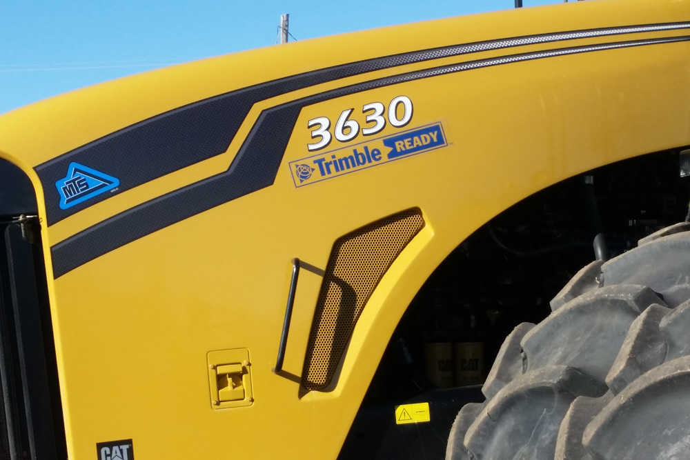

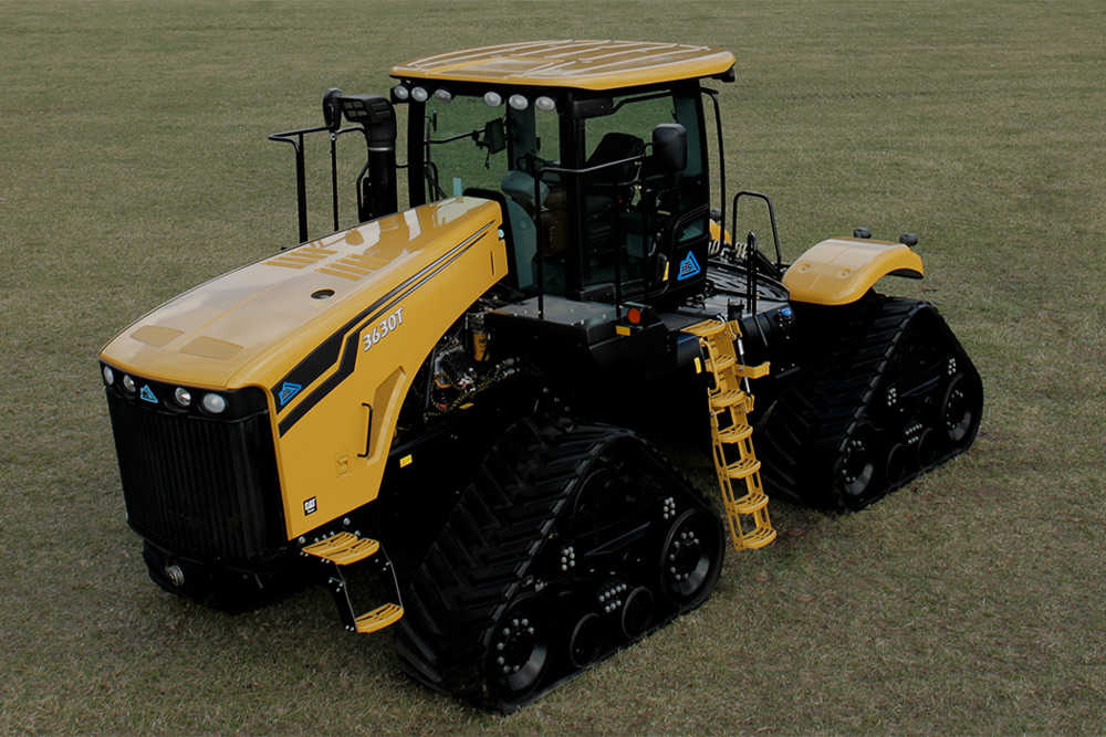

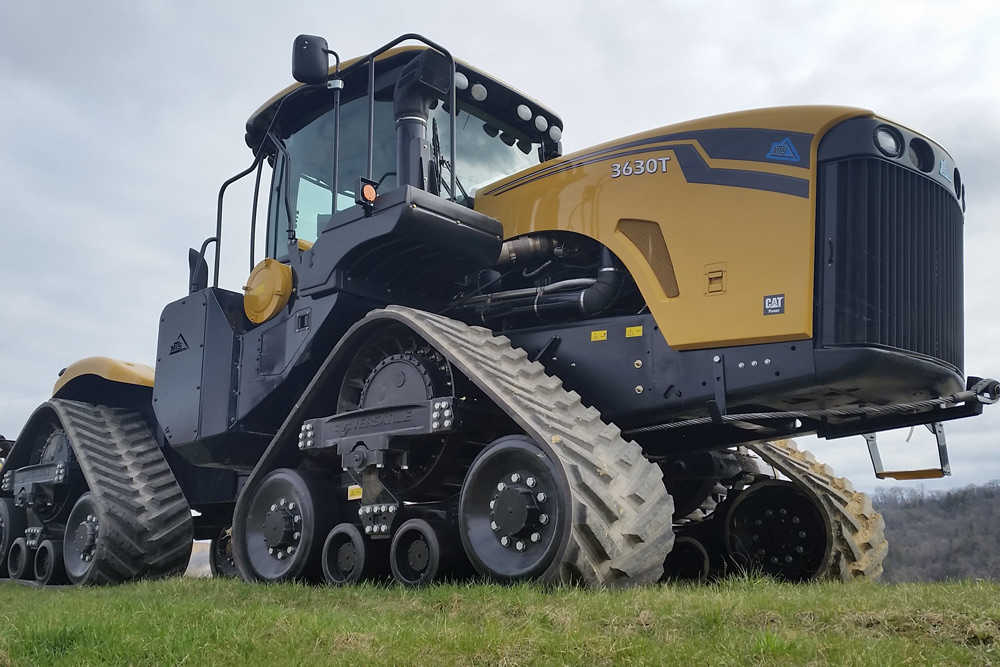

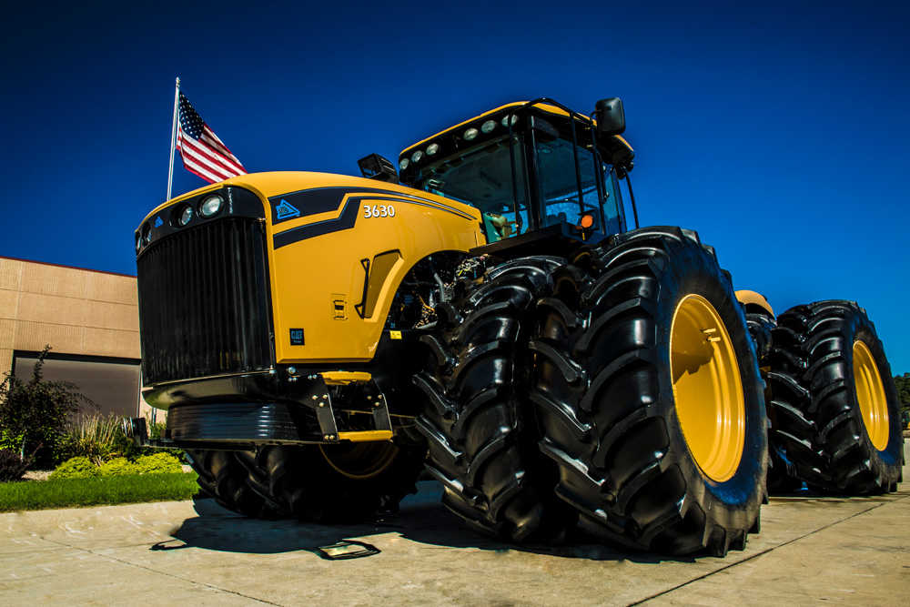

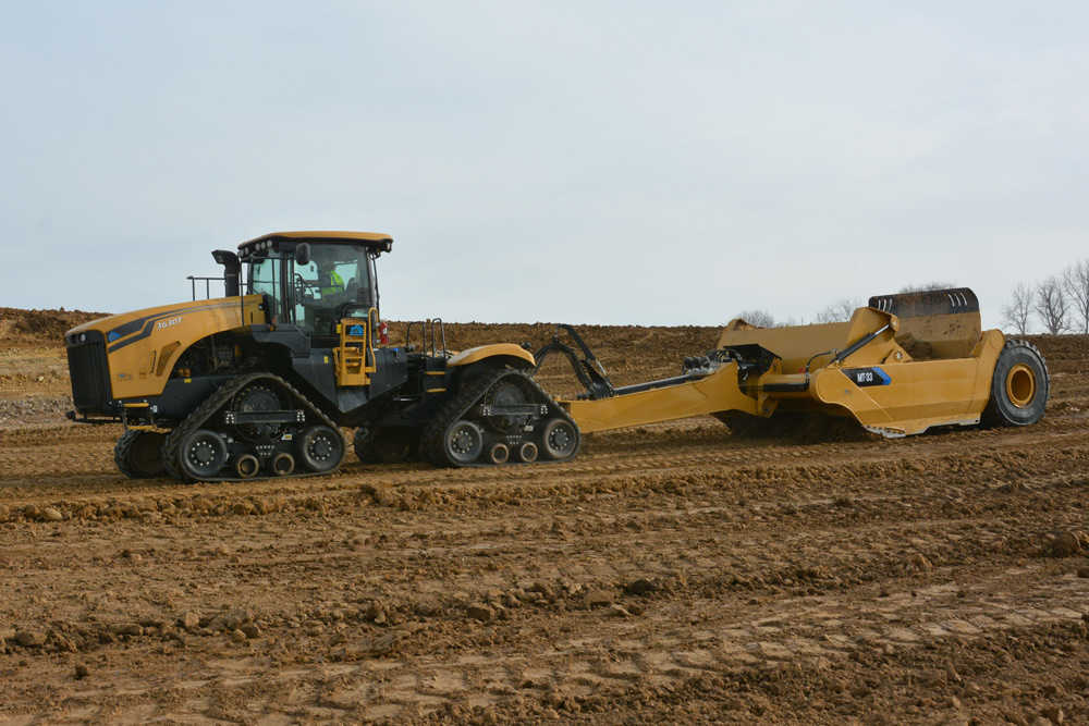

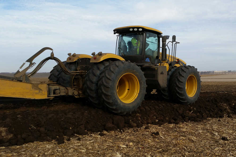

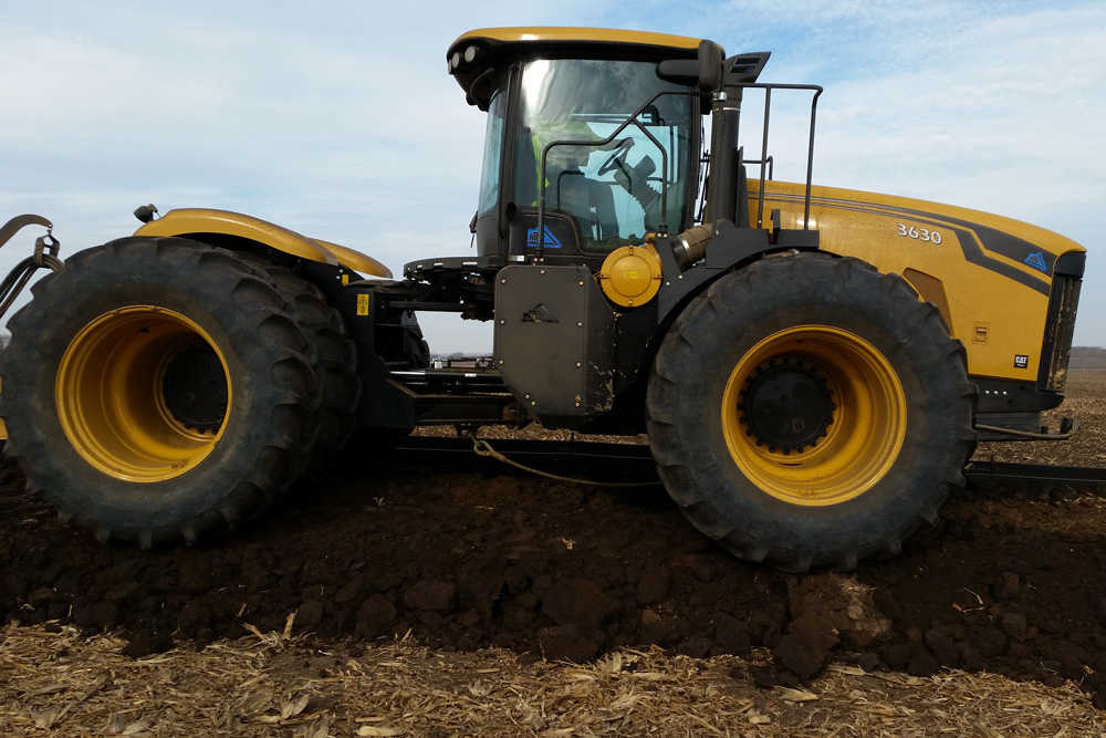

Avec pas moins de 630 chevaux délivrés par le C18 de 18,1 litres, les Versatile articulés jaunes respirent la santé. Ce gros 6 cylindres Tier IV Final associé à une boîte de vitesse full-powershift TA22H 16×4 également d’origine Caterpillar et ainsi adapté aux travaux lourds. Proposé à roues ou en version chenillée DeltaTrack, les MTS 3630 et 3630T ont un attelage spécifique pour la traction des scrapers, mais également un débit hydraulique conséquent. Ils présentent donc des spécificités qui les écartent de toute activité agricole.
