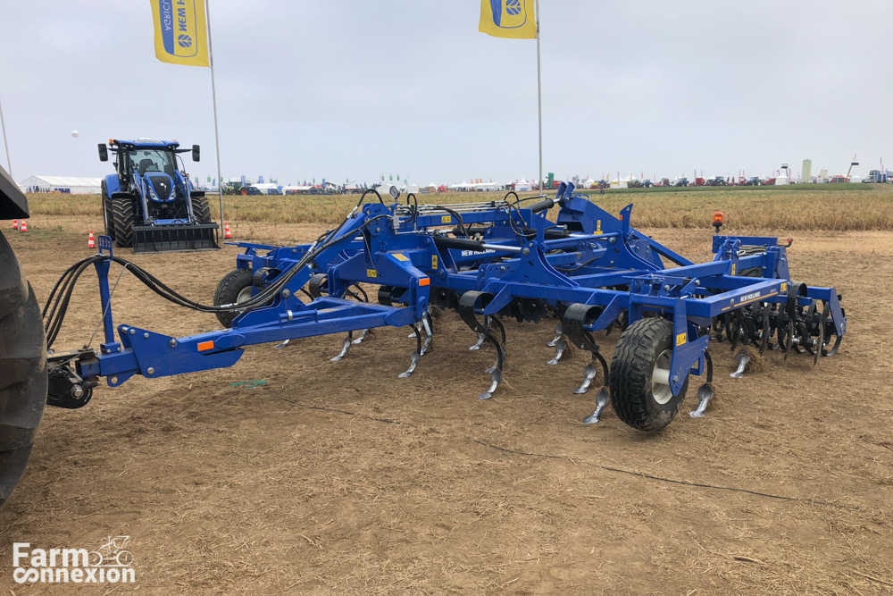

Les STX V, des déchaumeurs à dents pour New Holland
Avec le rachat de Kongskilde, le réseau New Holland peut désormais proposer de nouveaux outils de travail du sol et de fenaison. Parmi eux, une gamme complète de déchaumeurs à dents vibrantes STX V en version portée ou traînée.

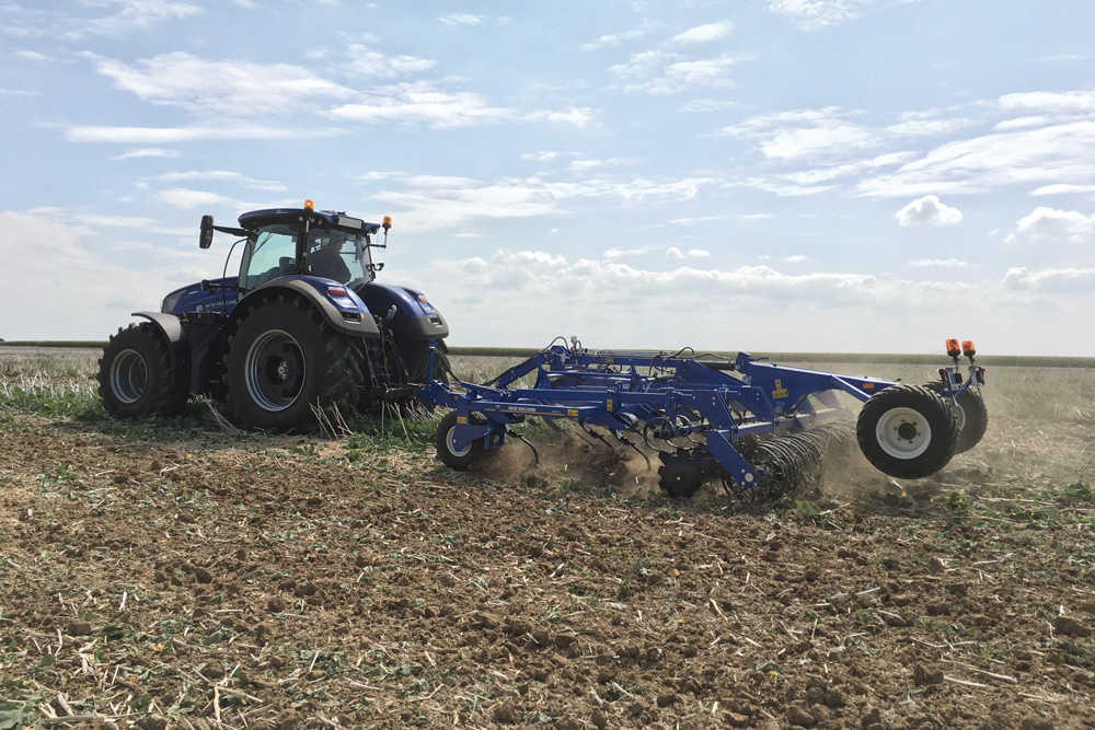

Ce sont des outils polyvalents prévus pour des déchaumages superficiels et même profonds, car capables d’intervenir à une profondeur de travail de 5 à 25 cm à des vitesses comprises entre 8 et 12 km/h. Proposés de 3 à 6 mètres en version portée, portée repliable et traînée, les STX V se dotent de dents VFM avec socs de 11 cm ou VFM Mixing avec socs de 8 cm et ailettes de 280 mm pour scalper la surface du sol sur la totalité de la largeur de l’outil. Ces appareils pourront même être employés pour préparer un lit de semences.

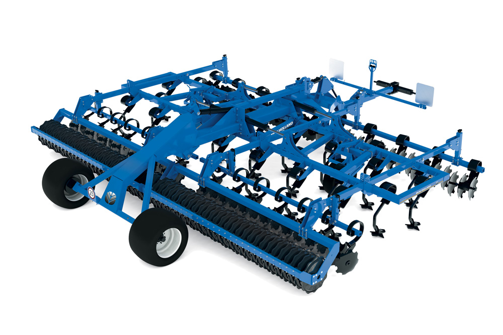

Les dents sont montées sur quatre rangées espacées de 60 cm avec un écartement de 23,5 cm et le dégagement sous bâti est de 80 cm pour intervenir même en présence de grandes quantités de résidus. Côté sécurité, les dents du STX V sont dotés de sécurités à lame de ressort.
Ensuite des “crosses de hockey” ou disques de nivellement de 460 mm de diamètre disposés par paires et montés sur des sécurités à ressort viennent niveler le travail avant que le rouleau n’intervienne. Ce dernier sert de contrôle de profondeur de travail et est de type Vibro pack (Ø570 mm, à lames ressorts, très polyvalent dans tous types de sol), Cage (Ø550 mm, léger et permettant un bon émiettement) ou Max Pack (Ø550 mm, pour un ré-appui du sol accentué spécialement en sols lourds).

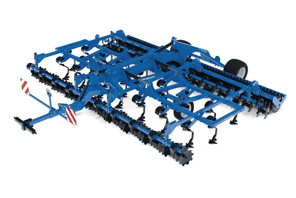

Les modèles traînés de 5, 6 et 7 mètres bénéficient de roues de jauge à l’avant de l’outil pour accroître sa stabilité. L’ensemble des modèles traînés reçoivent un attelage Cat. 3, Cat 4, anneau Ø 40 ou 50 mm, ou encore un attelage type K80. Au niveau des roues de transport, la monte de pneumatiques standard est 380/55-17. Pour les utilisateurs souhaitant limiter la compaction des sols lors des demi-tours, une monte en 480/45-17 est disponible en option, renforçant également la stabilité de l’outil au transport.
Notons également qu’une rangée de disques crantés de diamètre 460 mm montés sur ressorts à l’avant des dents permet aux modèles traînés d’accroître l’efficacité du mulchage, surtout en présence de grandes quantités de résidus comme derrière un maïs grain. Ces disques vont en effet mieux découper les végétaux pour accélérer leur dégradation dans le sol.
