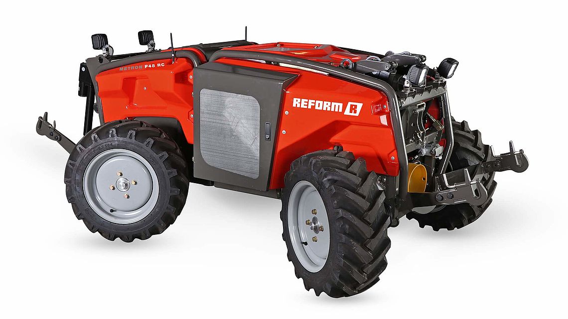

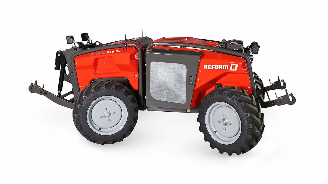

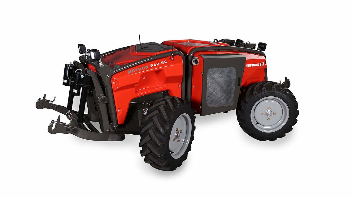

L’autrichien Reform va commercialiser le Metron P48 RC un porte-outils hybride radiocommandé.
Le principe hybride allie une énergie d’origine fossile à la fée électricité. Tel une génératrice, le moteur essence Kubota de 48 chevaux fournit l’énergie à un alternateur fixé par bride directement sur le volant d’inertie. L’ensemble alimente les quatre moteurs de roues électriques mais également la direction, un relevage avant (plus un relevage arrière en option) et la prise de force mécanique hybride. Le grand intérêt de cet appareil et de sa technologie hybride est d’employer des batteries capables de stocker l’énergie produite par le bloc thermique. L’appareil fonctionnant alors en mode 100% électrique. Si l’énergie vient à manquer, le bloc thermique redémarre et fournit l’électricité requise pour se déplacer et animer les outils. Cet entraînement hybride garantit un mode de fonctionnement efficace, avec des pertes de puissance considérablement réduites par rapport aux entraînements hydrauliques conventionnels, mais également une grande souplesse d’utilisation lorsque cet appareil sera utilisé dans des pentes abruptes.
L’entraînement par les moteurs de roues électriques est actif sur les 4 roues de dimensions identiques. La transmission intégrale permanente, le châssis à tronc central articulé, le centre de gravité surbaissé et les 5 modes de direction différents garantissent une bonne aptitude dans les pentes les plus fortes. Reform est l’un des spécialistes en matière de véhicules adaptés aux conditions montagnardes. Les composants hydrauliques ne sont pas visibles dans le Metron. Ainsi, la direction et le vérin de levage sont équipés de servomoteurs électriques au lieu de vérins hydrauliques.
Pour piloter cet engin d’une tonne à vide, l’opérateur se tiendra à distance en toute sécurité et dispose d’une radiocommande à écran couleur intégré de 4.3 pouces. Il permet non seulement de contrôler l’état actuel du véhicule, mais affiche également le niveau de charge de la batterie par exemple, ainsi que d’autres informations importantes. Une caméra peut être montée en option sur le Metron. L’image de la caméra est alors diffusée en temps réel sur l’écran de la commande à distance. Si nécessaire, l’opérateur peut ainsi avoir une bonne vue d’ensemble de la situation de travail. La portée de la commande à distance va jusqu’à 400 mètres.
