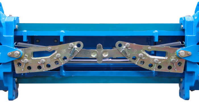

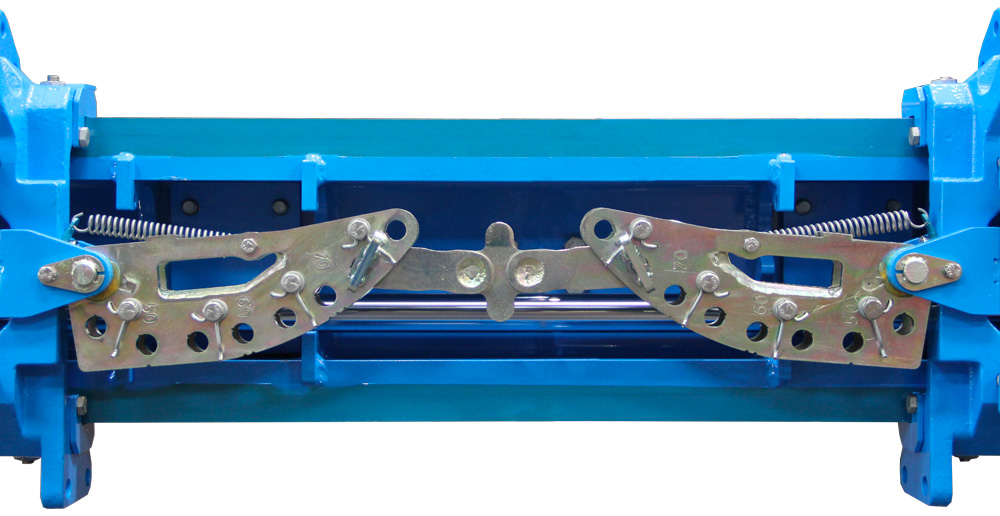

Le système de coulissement des éléments du châssis MultiSlide offre de multiples combinaisons pour s’adapter aux différents inter-rangs.
C’est grâce à un système de griffes fixées entre les éléments et de qu’ils peuvent coulisser hydrauliquement sur des rails sur le châssis. L’objectif est à la fois d’offrir une multitude de configurations d’écartements mais également de pouvoir contenir les modèles de 4,5 et 6 mètres à 3 mètres sur route et même 2,55 mètres pour le modèle de 4 mètres.
Il a également l’avantage de n’engendrer qu’un très faible déport, limitant ainsi le porte-à-faux. Ce faible porte-à-faux combiné au poids limité du châssis permet au semoir d’être utilisé avec des tracteurs de puissances moyennes. Ce châssis repose sur 2 roues larges 26×12 disposées à l’avant du semoir et dont la voie se règle rapidement pour s’adapter à l’inter-rang (roues 23×10,5 sans réglage rapide de la voie sur la version 4m00 au travail).

L’inter-rang est réglable par pas de 2,5 cm de 45 à 80 cm (selon les configurations). Il se règle rapidement grâce à un système exclusif de bielles équipées d’un verrouillage des axes sans goupille. Ce principe permet de disposer, en permanence sur le semoir, de toutes les possibilités d’inter-rangs, dont voilà quelques exemples :
  • Châssis MultiSlide 300C450 : 6 rangs de 75 à 80 cm et 7 rangs de 50 à 60 cm ou 6 rangs de 75 à 80 cm et 9 rangs de 45 à 50 cm (largeur de transport 3m00),
  • Châssis MultiSlide 300C600 : 8 rangs de 75 à 80 cm et 9 rangs de 55 à 60 cm (largeur de transport 3m00),
  • Châssis MultiSlide 255C400 : 6 rangs de 75 cm et 7 rangs de 50 à 60 cm (largeur de transport 2m55).
