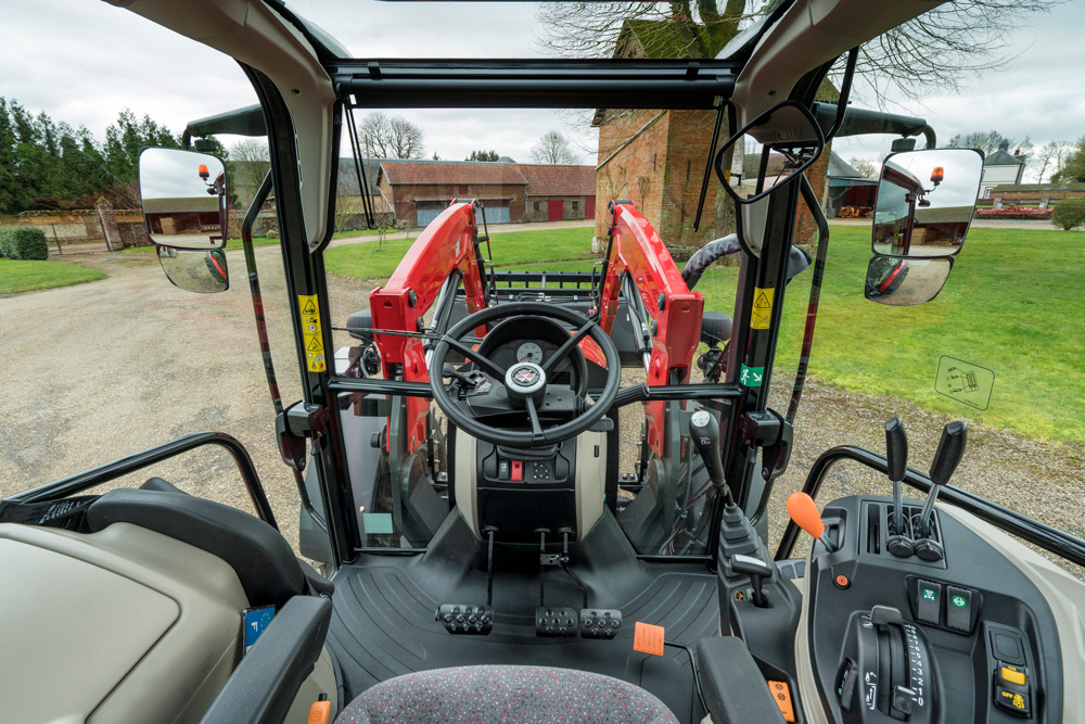

La Dyna 4 se commande facilement. De la main gauche, le levier Power Control permet l’inversion du sens d’avancement, le changement de vitesse et de gamme et le débrayage, laissant ainsi la main droite entièrement libre pour actionner le chargeur ou les outils. A droite, le levier de commande est utilisé pour monter ou descendre entre les quatre rapports Dynashift. Les changements de gamme se font à l‘aide du bouton de sélection de gammes.
