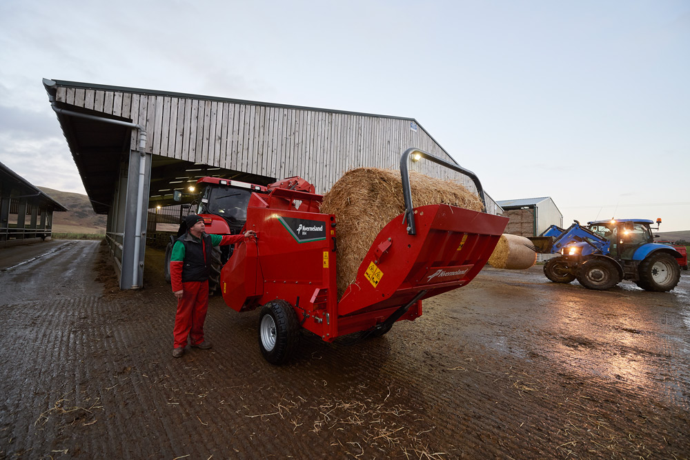

Venue épauler la 853, la nouvelle pailleuse distributrice Kverneland 864 dispose d’une capacité de 4,2 m3 et s’alimente de balles rondes d’un diamètre maximal de 2,1 mètres.

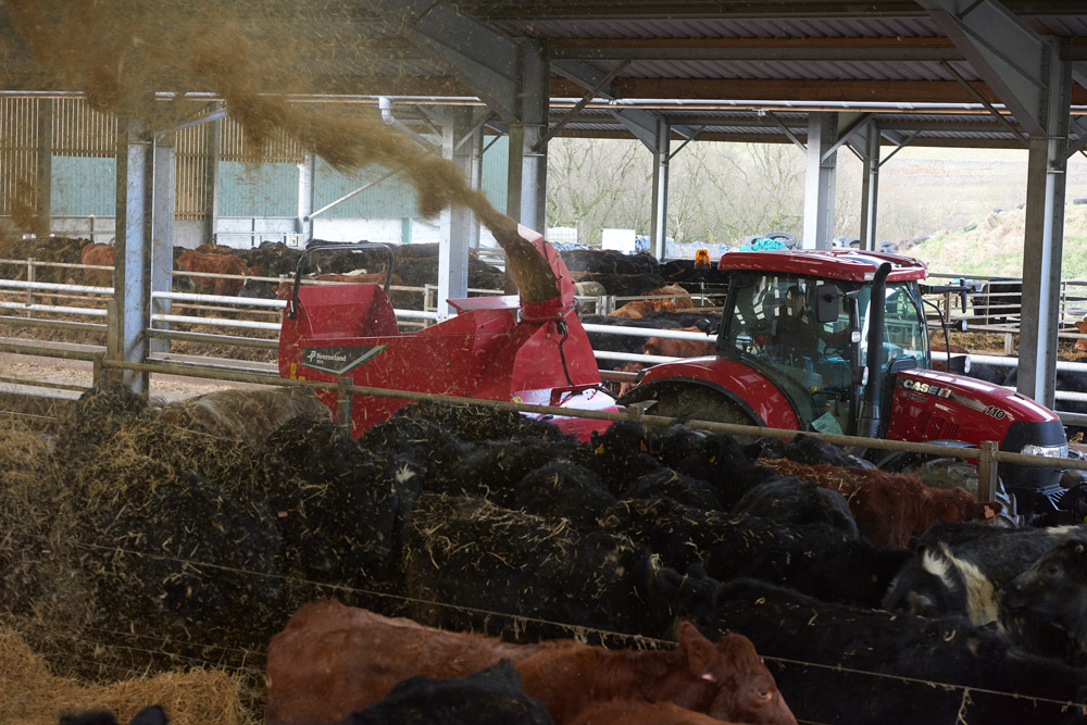

Bilan de cette révision en profondeur; la matière est alimentée plus rapidement dans la turbine, augmentant le débit de 25% selon le constructeur, mais aussi d’atteindre 22 à 25 mètres de distance. Il sera plus facile de pailler des bâtiments profonds et peu accessibles.  La goulotte pivotante à commande hydraulique fonctionne en 3 étapes, ce qui optimise la distance de soufflerie lors du paillage. Notons que la pailleuse Kverneland 864 est également disponible avec une goulotte latérale.
