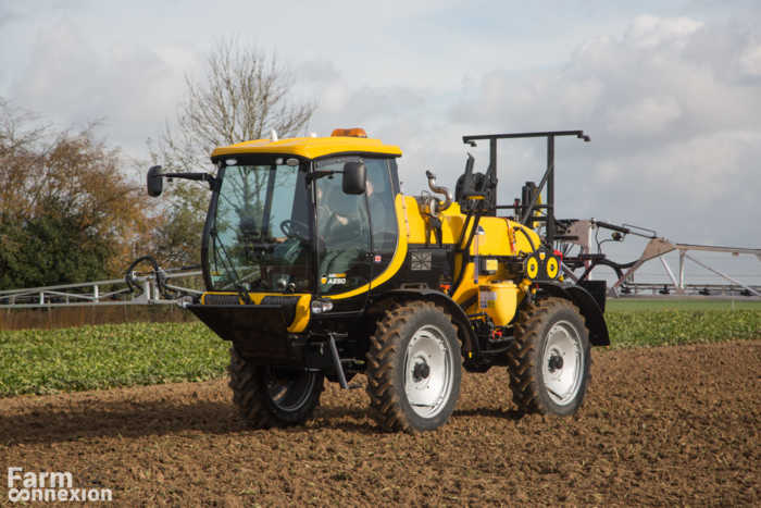

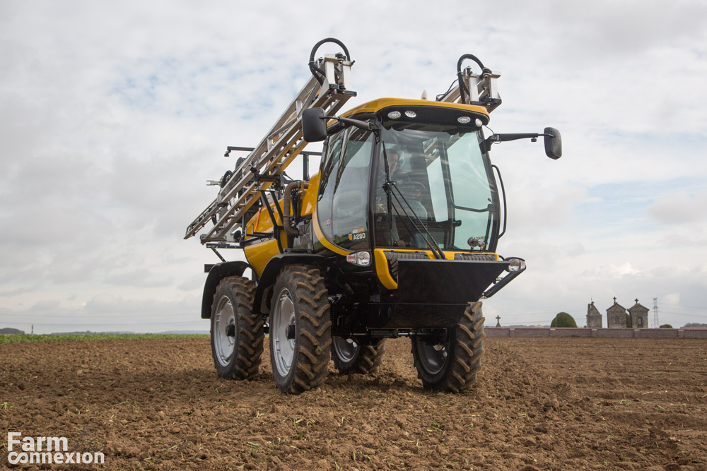

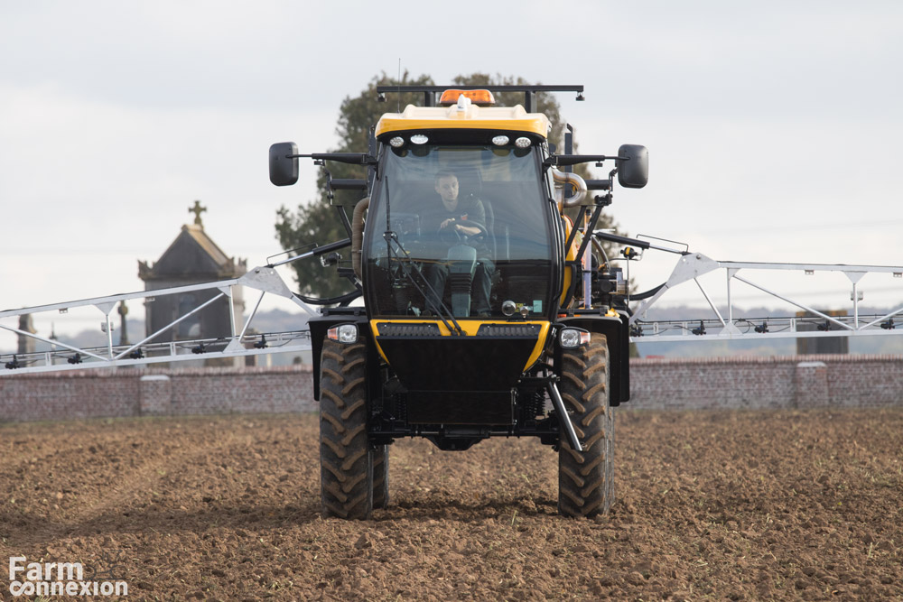

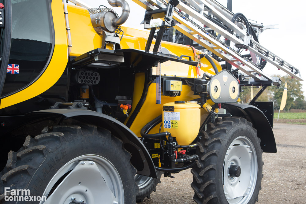

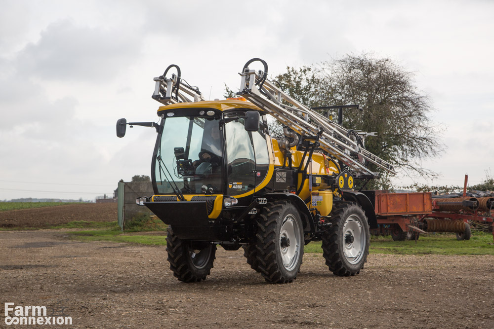

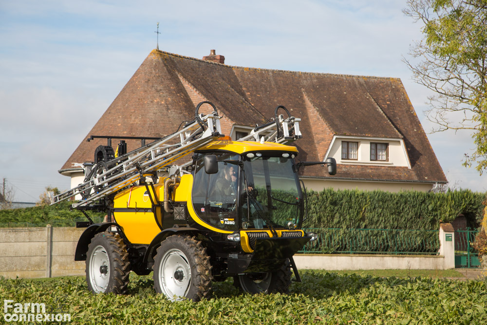

Avec 4,9 tonnes à vide (et même 2,9 tonnes sans son module de pulvérisation) répartis à 50/50 sur les deux essieux, cet appareil pourrait être le digne successeur du Spra Coupe, disparu du marché. Il est même 1,2 tonne plus léger que l’Artec RS20. l’Agribuggy A280 dispose d’une transmission mécanique ZF à 4 rapports Hi/Low, que l’on peut conduire en mode automatique ou en séquentiel. Son moteur 4 cylindres de 2,8 litres de 148 chevaux est fourni par Cummins. S’il peut circuler à 50 km/h, il se contentera d’une homologation 40 km/h en France.

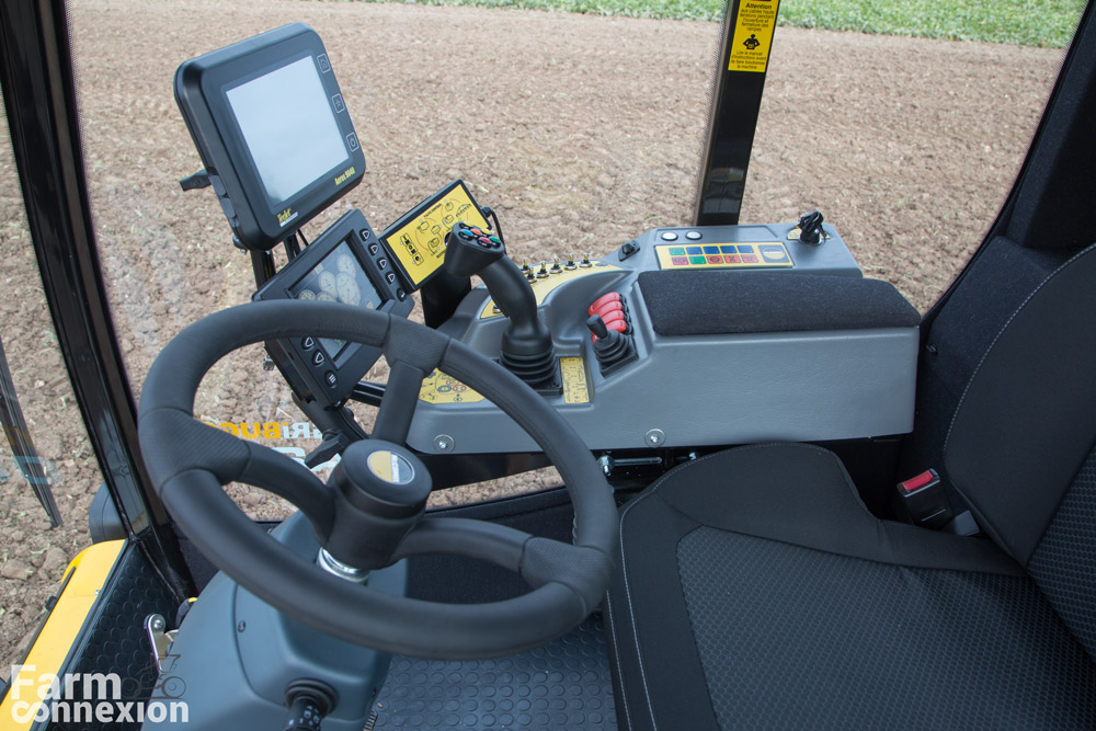

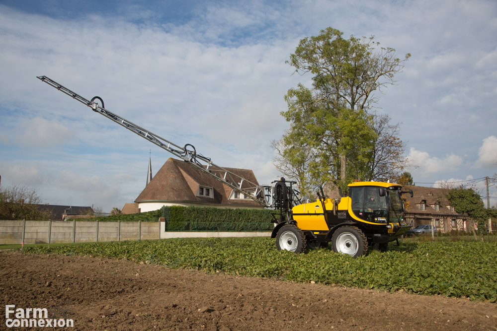

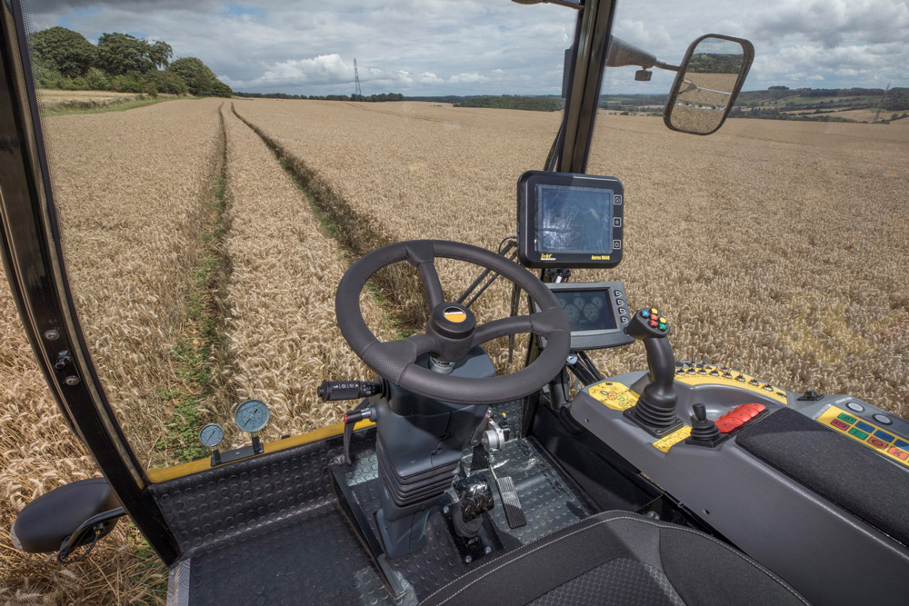

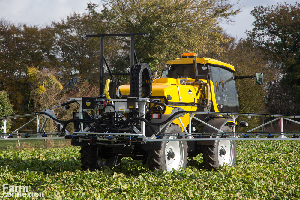

Positionné devant l’essieu avant, le conducteur dispose d’une vue panoramique de premier ordre avec un écran tactile couleur de 8,4 pouces qui permet de gérer les fonctions de l’appareil, notamment la régulation Teejet, le guidage par GPS, la coupure individuelle des sept tronçons ou, superviser la circulation continue à fermeture pneumatique des porte-buses à trois sorties. Concernant le module de pulvérisation, on retrouve une cuve de 2.700 litres avec une pompe de 274 litres par minute ou 335 en option. L’incorporateur de type venturi a une capacité de 30 litres et côté rampes, c’est Pommier qui offre à cet appareil des largeurs de 24, 28 ou 30 mètres en aluminium.
S’inscrivant dans la tradition anglaise, cet engin léger et maniable peut passer partout et en toutes conditions. Polyvalent comme un tracteur porte-outils et économique à l’usage, l’Agribuggy a les arguments pour séduire.
