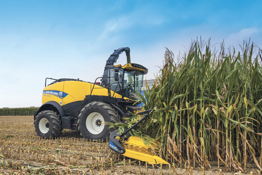

Au sommet de sa gamme d’ensileuses Forage Cruiser, New Holland positionne un nouveau modèle de 911 chevaux.

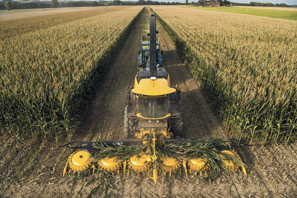

Dédiée aux entrepreneurs et industriels, la FR920 se distingue par sa mécanique renforcée et ses équipements, notamment par la possibilité de l’équiper de nouveaux éclateurs, soit pour les applications de biogaz ou pour réaliser un ensilage traditionnel ou défibré.

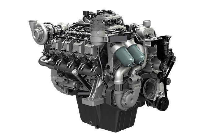

  • Nouveau moteur V8 FPT V20 de 20 litres de cylindrée. Il délivre une puissance maximale de 911 ch (670 kW) entre 1600 et 1800 tr/min, un couple maximal de 4.095 Nm avec une réserve de couple de 44% de 2100-1600 tr/min. La courbe de puissance a été spécialement étudiée pour répondre aux besoins spécifiques des applications de récolte et garantit la meilleure réactivité de sorte que l’ensileuse réagit plus rapidement aux variations de charge. Ce bloc dont les 8 cylindres en V sont disposés à 90 degrés ne dispose pas de vanne EGR.

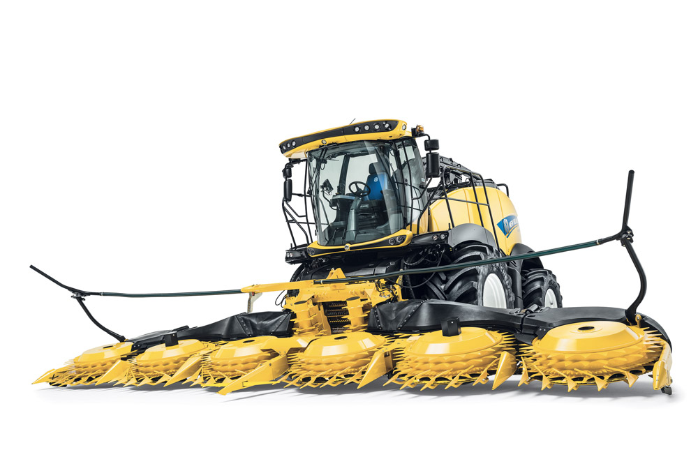

  • Le bec rotatif 12 rangs à petites toupies est dorénavant disponible en version grandes toupies. Le repliage du bec en double portefeuilles assure une largeur minimale au transport de 3 mètres, une bonne visibilité sur route et une meilleure alimentation à cette Forage Cruiser FR 920.
