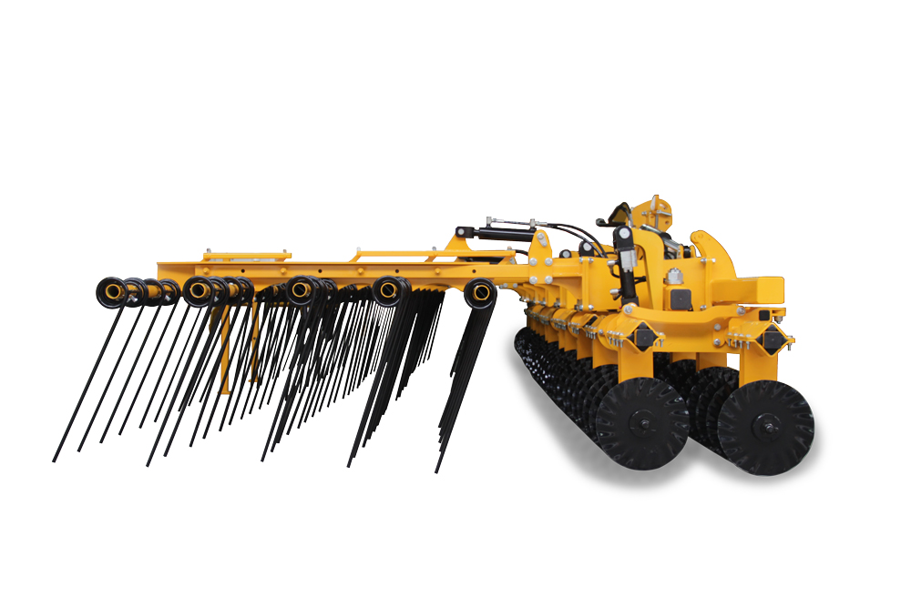

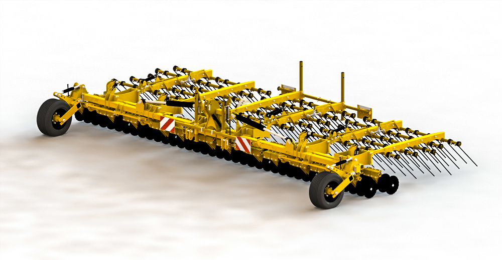

Des coutres à disques pour plus d’agressivité

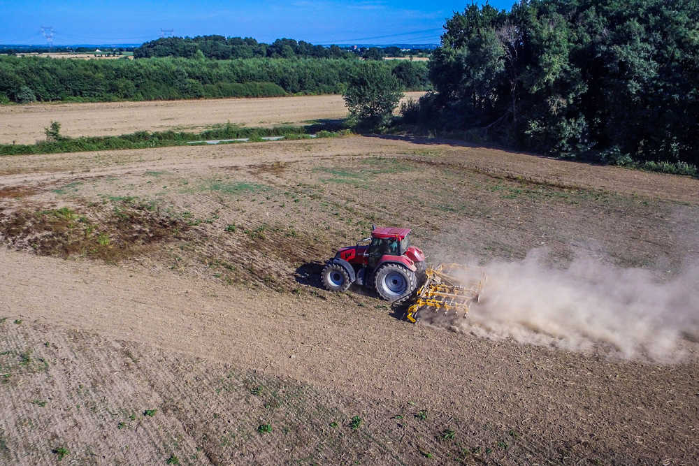

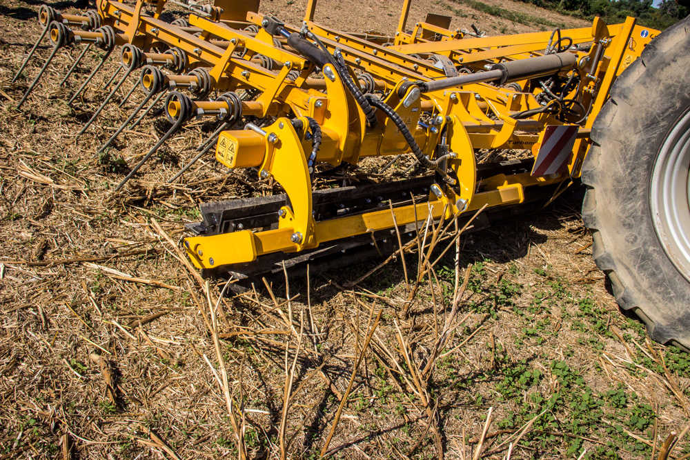

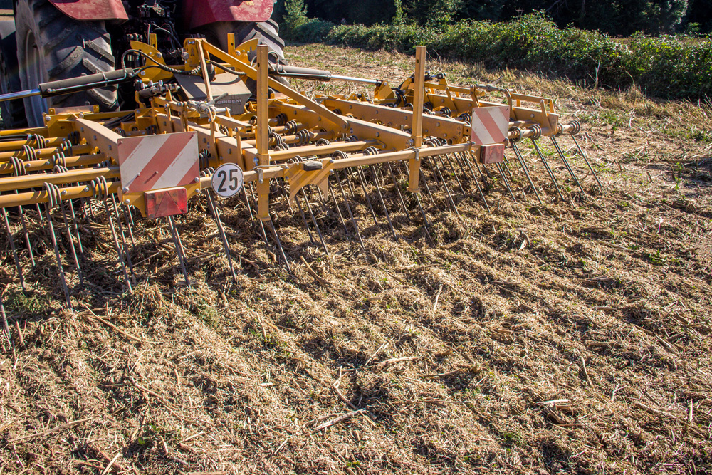

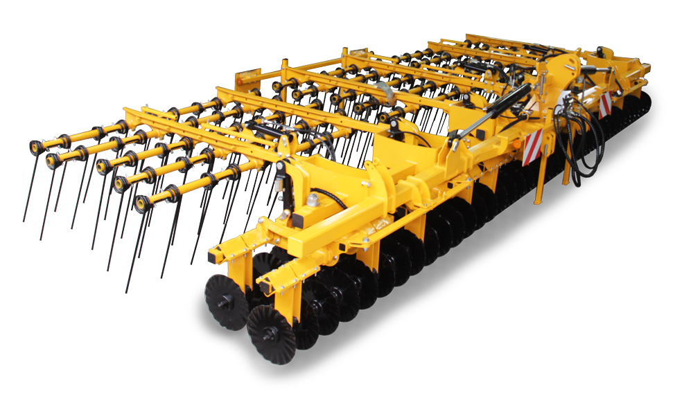

Pour séduire, cette herse proposée de 6,2 à 8,6 mètres peut disposer soit d’un rouleau cutter  ou deux rangées de coutres à disques (brevetées) au profil cannelé de 400 mm de diamètre et dotées d’un réglage hydraulique. Celles-ci ont pour mission d’accroître la fragmentation des pailles et, comme les cinq rangées de dents (longueur de 760 mm et 16 mm de diamètre) qui les succèdent, de participer à la destruction des pontes de limaces par la lumière. L’angle des dents peut être ajusté hydrauliquement depuis la cabine. Les deux dernières rangées peuvent être réglées indépendamment afin d’accentuer par exemple l’agressivité du travail. Chaque section est indépendante et montée sur parallélogramme. L’utilisation des roues de contrôle frontales permet également un bon maintien de la machine quelque soit la largeur.
Une herse à chaumes pour semer vos couverts

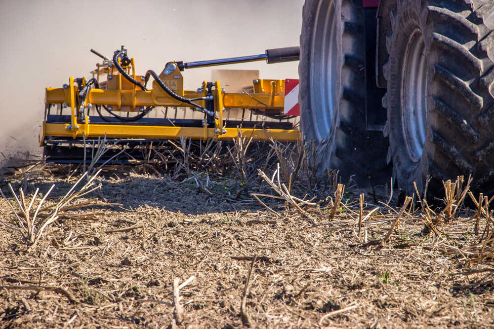

Polyvalente, la herse Turbomulch peut intervenir dans les chaumes de colza ou de tournesol. Un rouleau « Cutter » avec lames tranchantes peut également être monté à l’avant pour accentuer l’écrasement et la casse les tiges qui sont ensuite mélangées avec la surface du sol par les dents. L’utilisateur de cette herse pourra par ailleurs l’associer à une trémie frontale compartimentée DSF pour semer différentes espèces à différents dosages en même temps. Les semis des couverts seront donc rapides et particulièrement économiques.
