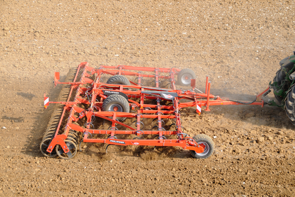

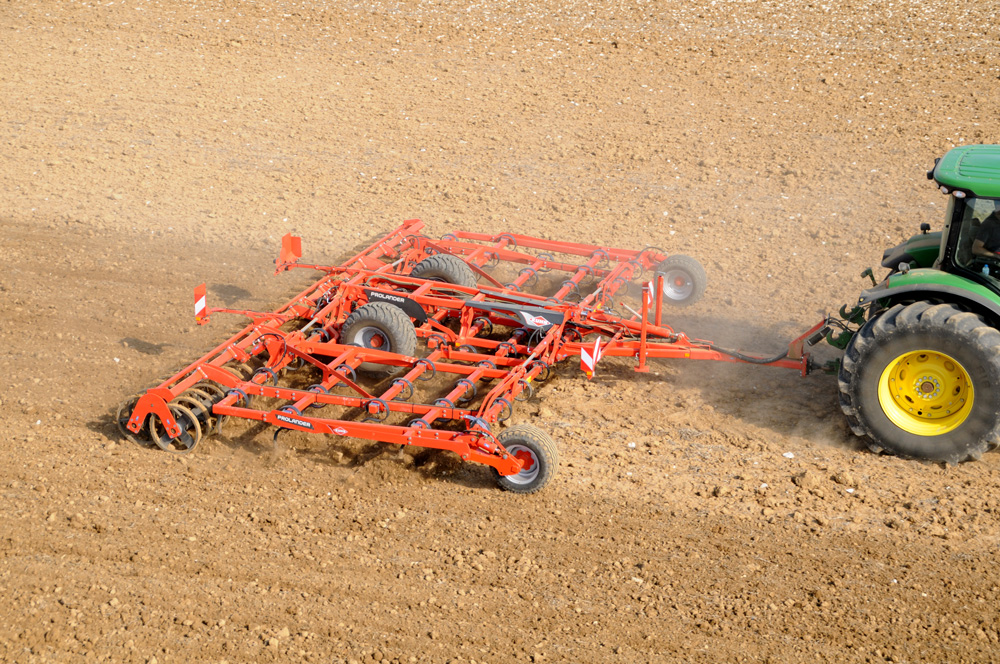

KUHN : Grande polyvalence pour les cultivateurs Prolander 6 et 7,5 mètres
Les cultivateurs à dents Kuhn Prolander 6000 et 7500 convient autant au déchaumage superficiel en deuxième passage qu’à la reprise de labour, en passant même par la préparation de lit de semence.
Cette polyvalence est due à la présence d’une dent vibrante en S de 70×12 mm, munie d’un soc droit de 60 mm de large ou d’une patte d’oie de 180 mm. Le levelling board avant permet d’aplanir le labour avant le passage des dents.
Avec ses 5 rangées de dents et un passage de dent tous les 15,5 cm, le Prolander offre un grand dégagement, ce qui limite les risques de bourrages en présence de résidus de culture mais également garantit une homogénéité de travail sur toute la largeur de l’outil. Le réglage hydraulique en continu de la profondeur de travail depuis le poste de conduite est de série, ce qui apporte confort et rapidité d’exécution.
Côté nivellement et rapuyage, ces deux outils de 6 et 7,5 mètres sont proposés avec le double rouleau U de 600 mm de diamètre, polyvalent sur tous les types de sol. Il possède un bon rappuyage grâce au contact terre-terre permis par le profil U et son écartement de 12,9 cm. Il s’auto-nettoie et est insensible aux bourrages. En alternative, Kuhn propose le double rouleau Tube – barre crantée de 400/320 mm de diamètre et sa herse de nivellement pour un émiettement plus efficace en terres lourdes. Il s’avère idéal en préparation de lit de semence.
