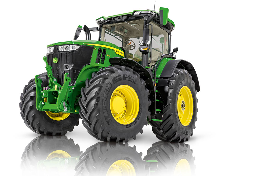

[NOUVEAUTÉ] Près de 400 chevaux pour le John Deere 7R 350
Les tracteurs série 7R présentés à Hanovre en novembre dernier ont bénéficié d’une importante mise à niveau, marquée surtout par une montée en gamme et un pack technologique haut de gamme. Un nouveau chef de file vient la compléter, avec 388 chevaux max.
Le modèle 7R 350 est offert avec la boîte AutoPowr de série et est d’ores et déjà disponible à la commande auprès du réseau de concessionnaires européens. Avec une puissance pouvant atteindre 388 ch avec la surpuissance active IPM et un poids d’expédition d’à peine 11,4 tonnes, ce tracteur affiche un rapport poids-puissance impressionnant, de seulement 29 kg/ch. C’est tout l’intérêt du 7R face à son grand frère américain, le 8R.
La charge utile de tous les tracteurs série 7R équipés d’une transmission de 40 km/h et de freins sur l’essieu avant a en outre été augmentée de deux tonnes, pour atteindre le poids maximal autorisé de 18 tonnes. Il est disponible avec des pneus IF650/60R34 à l’avant et jusqu’à IF900/60R42 à l’arrière (2,15 m de diamètre).
