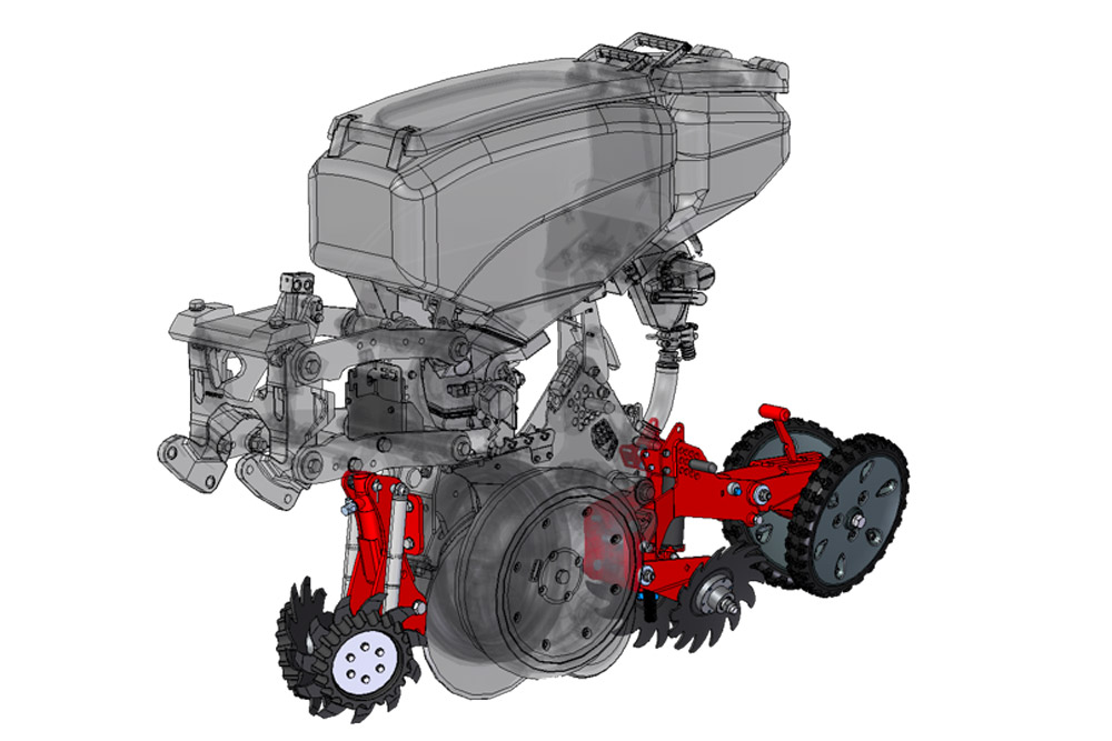

Horsch propose deux équipements destinés à sécuriser la qualité d’implantation des cultures sur ses semoirs monograines Maestro.

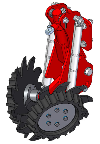

Le sytème Opticlean repose sur un chasse résidus à pression hydraulique, permettant un pilotage intégral depuis la cabine et le système I-Manager. Ce fonctionnement apporte un gain de précision et de confort d’utilisation, en particulier sur les machines de grande largeur, tout en limitant les interventions manuelles et les changements de réglages fréquents. La pression hydraulique ajustable assure un suivi précis du sol des chasses-résidus, y compris dans des parcelles hétérogènes où les conditions peuvent varier rapidement.
En présence de pierres superficielles, la profondeur de travail peut être limitée tout en augmentant la pression, afin de préserver la régularité du travail et la qualité du sillon. Les contraintes mécaniques sont absorbées par deux ressorts latéraux fixés de part et d’autre du chasse-résidus, garantissant la fiabilité du système et sa durabilité dans le temps. Ce système est particulièrement adapté au semis direct dans des parcelles présentant de grandes quantités de résidus, notamment de paille, afin d’éviter toute présence de matière végétale dans le fond du sillon. Il constitue également une solution pertinente pour les exploitations, CUMA et ETA confrontées à des conditions de sols très variables et à des réglages récurrents, nécessitant une forte capacitée d’adaptation et une régularité de travail constante.

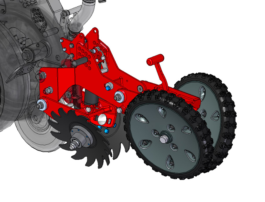

Concernnat l’OptiClose, il s’agit d’un système mécanique de fermeture du sillon en deux étapes, conçu pour répondre aux limites rencontrées avec les systèmes de fermeture traditionnels dans certains types de sols. En conditions d’argile lourde et très collante, la fermeture du sillon par une roulette classique couplée à une roulette à doigt peut s’avérer limitée. Ce système agit alors comme un ciseau pour pincer le sillon à gauche et à droite, permettant ainsi d’assurer un meilleur contact entre le sol et la graine, condition indispensable à une implantation réussie.
L’intérêt de cet équipement, c’est qu’il peut non seulement être acquis sur une machine neuve mais également remonté sur les machines déjà livrées. Il est destiné prioritairement au semis direct et au semis simplifié, ainsi qu’aux terres difficiles ou aux préparations très grossières, caillouteuses ou humides. Une position parking est prévue lorsque le système n’est pas nécessaire, notamment sur des préparations très affinées ou du semis de petites graines où son utilisation n’apporte pas de bénéfice agronomique. Actuellement en phase de pré-série pour 2026, OptiClose intègre également une possibilité de repliage permettant de rester sous les 4 mètres de hauteur en position transport sur les Maestro trainés.
