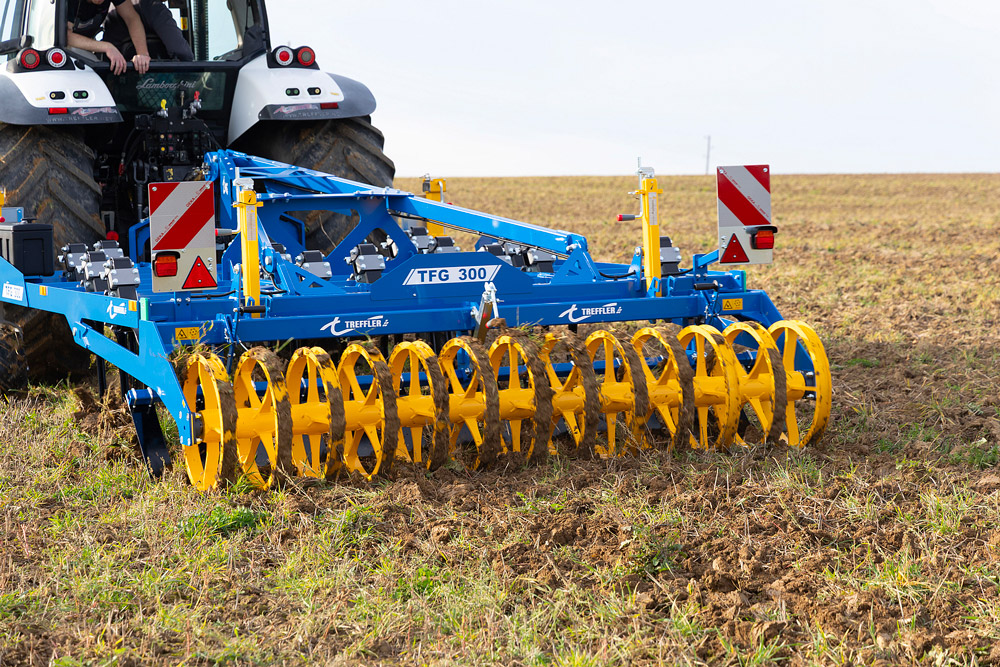

L’allemand Treffler introduit son nouveau scalpeur à dents polyvalent TFG de 3 à 6 mètres.

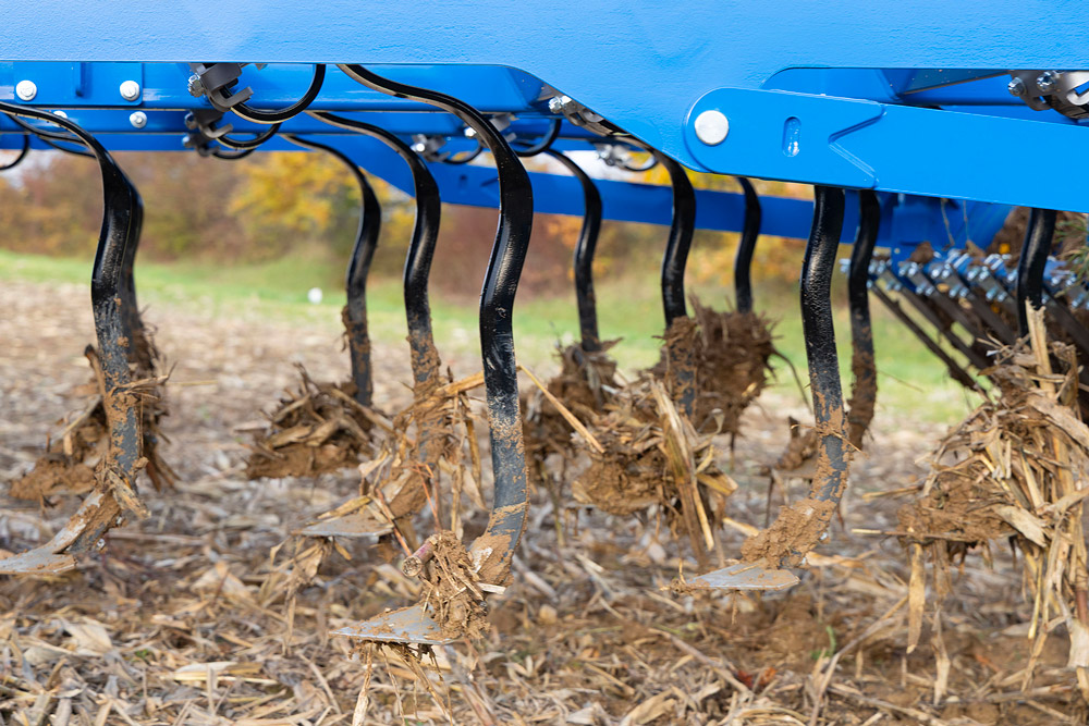

Commercialisé en France par la société Stecomat, l’outil s’appuie sur l’expérience des scalpeurs TG et TGA et emploie 4 ou 6 rangées d’une dent au profil particulier. Brevetée, celle-ci s’avère très stable latéralement, de façon à assurer un travail toujours à plat, sur une 2 à 15 cm de profondeur, verticalement autant qu’horizontalement. Leur point de pivot très élevé autorise d’ailleurs l’utilisation de cet outil même sur sols durs.
Avec un dégagement sous châssis de 70 cm, un espacement entre rangées de 52 cm et entre dents de 90 cm, le TFG sera capable d’intervenir dans des couverts volumineux. L’inter-rang étant de 15 cm. De nombreuses options sont proposées, telles que des roues de jauge à l’arrière, une herse peigne ou, une barre niveleuse associée à l’un des rouleaux disponibles et différentes patte d’oie et socs Kulti sont proposées avec ou sans renfort au carbure. Le TFG est par ailleurs protégé contre les surcharges par des ressorts de compression.
