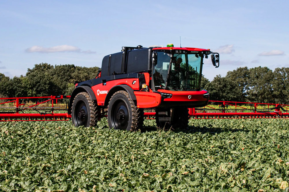

Plutôt discret sur le marché français, Agrifac fait évoluer sa gamme d’automoteurs de pulvérisation avec pas moins de trois nouveaux modèles, l’Endurance 80, le Vanguard 67 et le Vanguard 55.

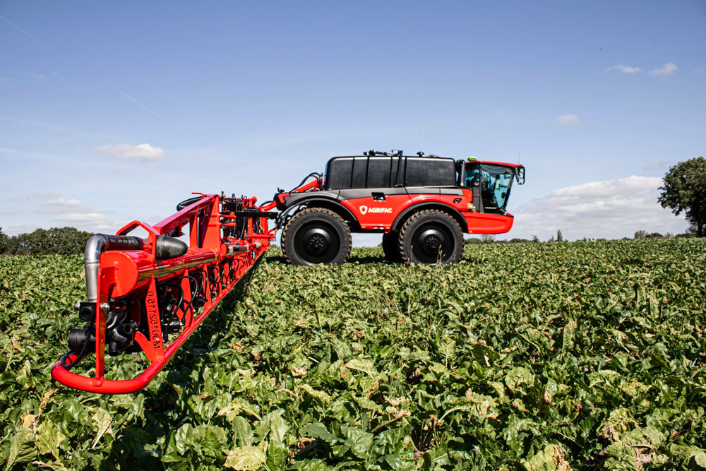

L’Endurance 80 affiche une capacité de cuve de 8.000 litres. Il est propulsé par un moteur Cummins de 8,9 litres développant 405 chevaux. Il peut accueillir des pneumatiques jusqu’à 2,3 m de diamètre et bénéficie d’une garde au sol de 1,4 ou 1,54 mètre et d’une voie variable de 200, 225, 262 ou 361 cm.
Le Vanguard 67 a quant à lui 6.700 litres d’autonomie. Doté d’un moteur de 325 chevaux, l’appareil mise sur sa maniabilité avec son empattement de 3,6 mètres et ses quatre roues indépendantes. À l’instar du Vanguard 67, le Vanguard 55 (5.500 litres et 288 ch) peut être équipé de pneumatiques jusqu’à 2,2 m de diamètre. Leur voie variable offre une course de 75 cm et débutant à 180, 200, 225 ou 250 cm et leur garde au sol fixe est de 125 ou 145 cm ou variable de 130 à 200 cm avec les variantes MoutainMaster (compensation de dévers) ou HighClearance (cultures hautes).

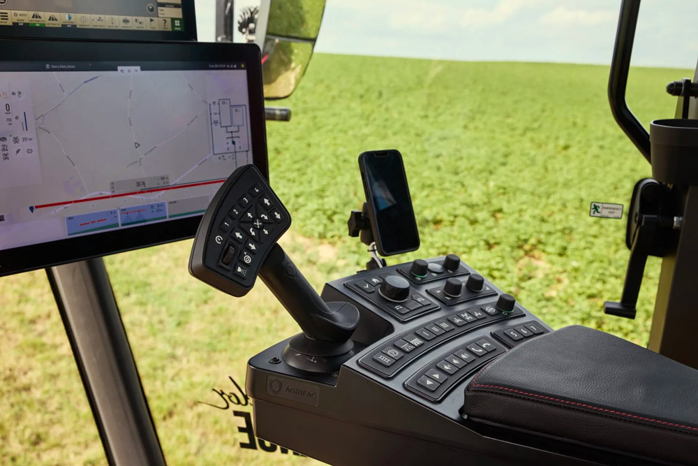

Ces trois modèles sont dotés de la nouvelle cabine Claas X11 et du système d’exploitation EcoTronicPlus 3. Disponibles avec des rampes de pulvérisation de 24 à 55 m, ces trois pulvérisateurs accèdent aux technologies comme le StrictSprayPlus (buses PWM) ou l’AICPlus, (pulvérisation localisée) ou encore AirFowPus (rampe à assistance d’air) et le système de transfert fermé (CTS) qui permet d’incorporer un produit sans que l’utilisateur ne soit en contact direct. La pompe de pulvérisation principale voit par conséquent son débit progresser à 500 l/min.
