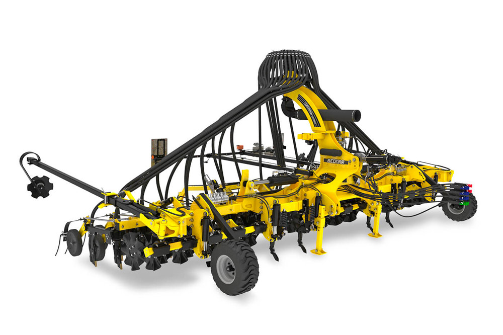

Bednar a lancé une rampe de semis de 6 mètres que l’on peut associée à un appareil de strip till Matador MO, une trémie frontale et les trémies Ferti-Cart FC ou Combo System CS.
Alternative à la rampe de semis à disques Corsa CN, la Girona GN est à socs. Plus à l’aise en présence de pierres et capable d’intervenir en conditions plus humides, les dents fines sont dotées d’une pointe de 20 x 200 mm renforcée au carbure et sont montées sur parallélogramme en combinaison d’une roue de rappui, ce qui permet à l’outil de varier la profondeur de semis hydrauliquement en option. Bednar propose quatre interrangs, de 16,7 – 25 – 33 et 37,5 cm.
© Bednar
Il est possible d’opter pour des disques Turbo ou Profi de 400 mm, positionnés devant les éléments semer ou d’une barre de nivellement Crushbar ou d’un packer à pneus FrontPack. Deux roues positionnées à l’avant permettent en option d’améliorer le suivi du sol et donc de maintenir une profondeur de semis régulière. Des efface-traces et traceurs complètent l’outil.
© Bednar
Parce que la rampe de semis Girona GN est construite sur le même châssis que la barre de semis Corsa CN, il est possible d’interchanger la barre de semis à disques et à dents tout au long de l’année, pour s’adapter aux conditions rencontrées.
