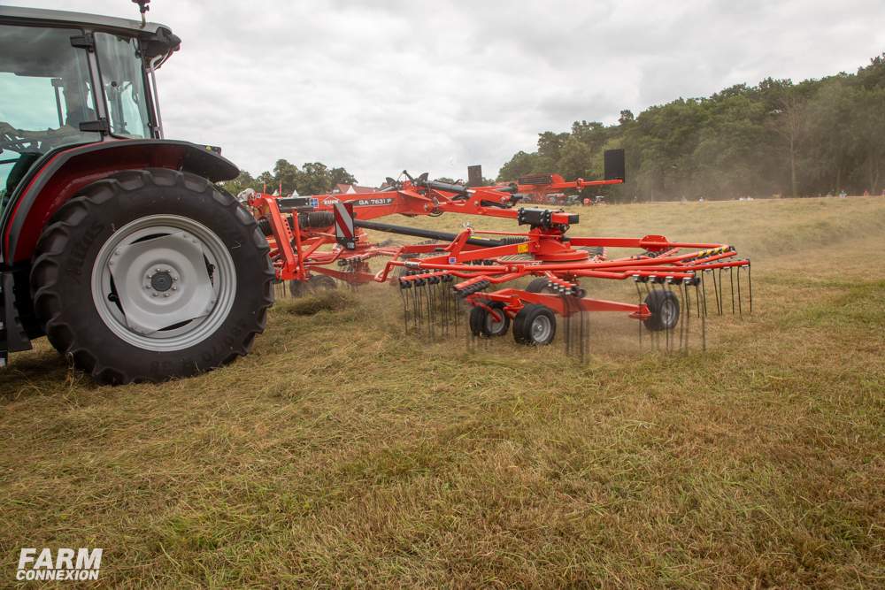

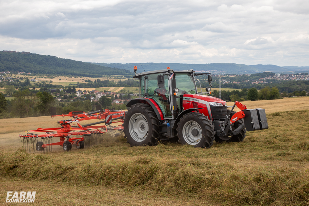

Kuhn lance le GA 7631 P, un andaineur porté double rotors
Avec le GA 7631 P, Kuhn représente un andaineur porté double rotors capable de ratisser une largeur de 6,65 à 7,40 mètres grâce au réglage hydraulique de la largeur de travail de série.
Polyvalent, cet andaineur peut réaliser des andains de 1,30 à 2,20 mètres, s’adaptant ainsi aux différents matériels de récolte et aux types de fourrages. Équipés d’une articulation 3D pour un débattement dans toutes les directions, les rotors dotés du carter Masterdrive GIII sans entretien sont en mesure de suivre les irrégularités du terrain. L’articulation garantit ainsi un parfait suivi du terrain et une excellente qualité d’andainage.
Du fait de sa conception et des matériels utilisés, un graissage des paliers de bras de fourche n’est requis que toutes les 200 heures. La hauteur de travail se règle manuellement par une manivelle ou hydrauliquement, en option, pour s’adapter à tous les besoins. D’autres réglages, tels que le pliage et le dépliage ou le relevage individuel des rotors peuvent être effectués depuis la cabine.
Enfin, le poids limité de 1,5 tonne du GA 7631 P et le positionnement rapproché de son centre de gravité par rapport au tracteur permettent d’utiliser sans problème des tracteurs de gabarits moyens avec des puissances à partir de 140 chevaux. Au transport, aucun démontage des bras n’est nécessaire, ce qui apporte un important gain de temps. La largeur de 2,80 mètres et la longueur de 4 mètres offrent un ensemble compact facilitant les déplacements sur les routes étroites et les zones vallonnées.
