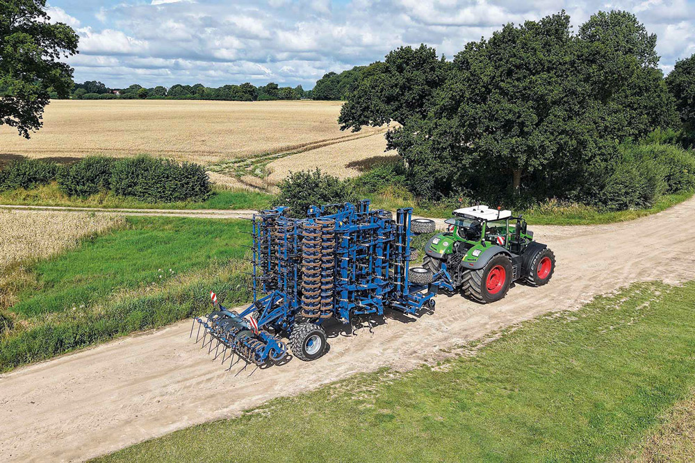

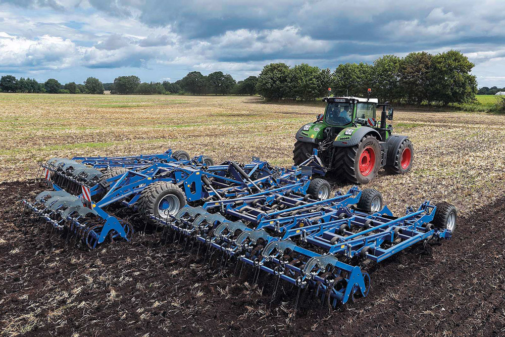

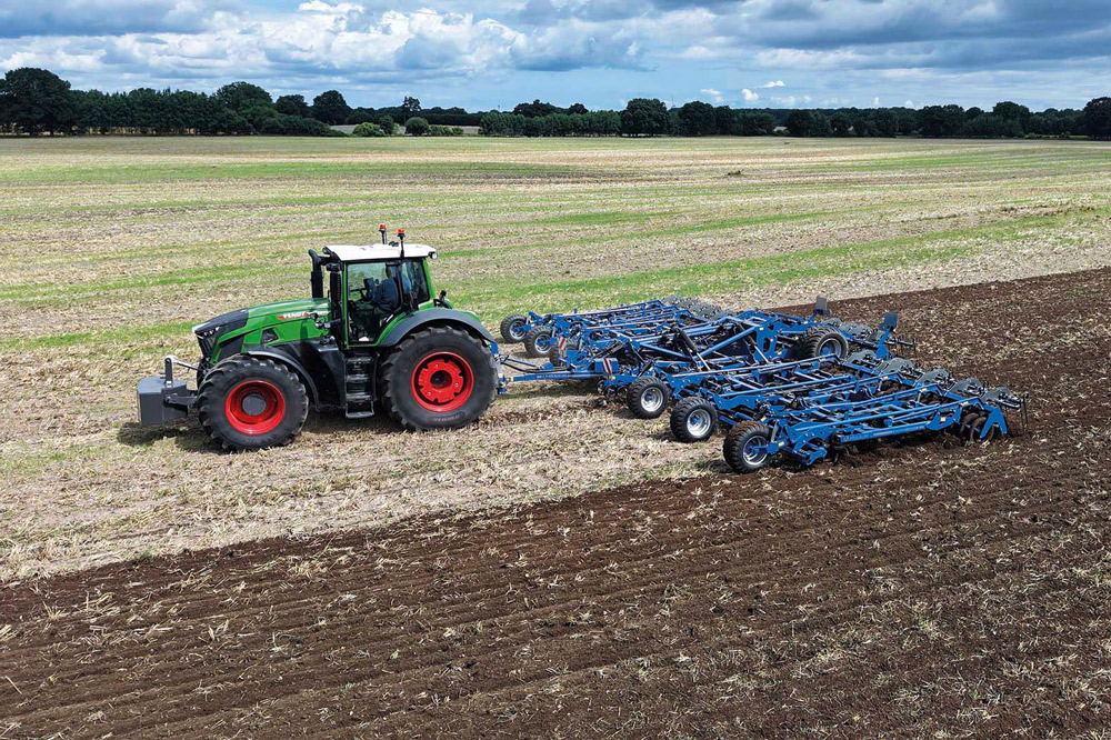

Avec ses nouveaux Allrounder Profiline 900 et 1230, Köckerling propose une sorte de couteau-suisse pour grandes exploitations et ETA.

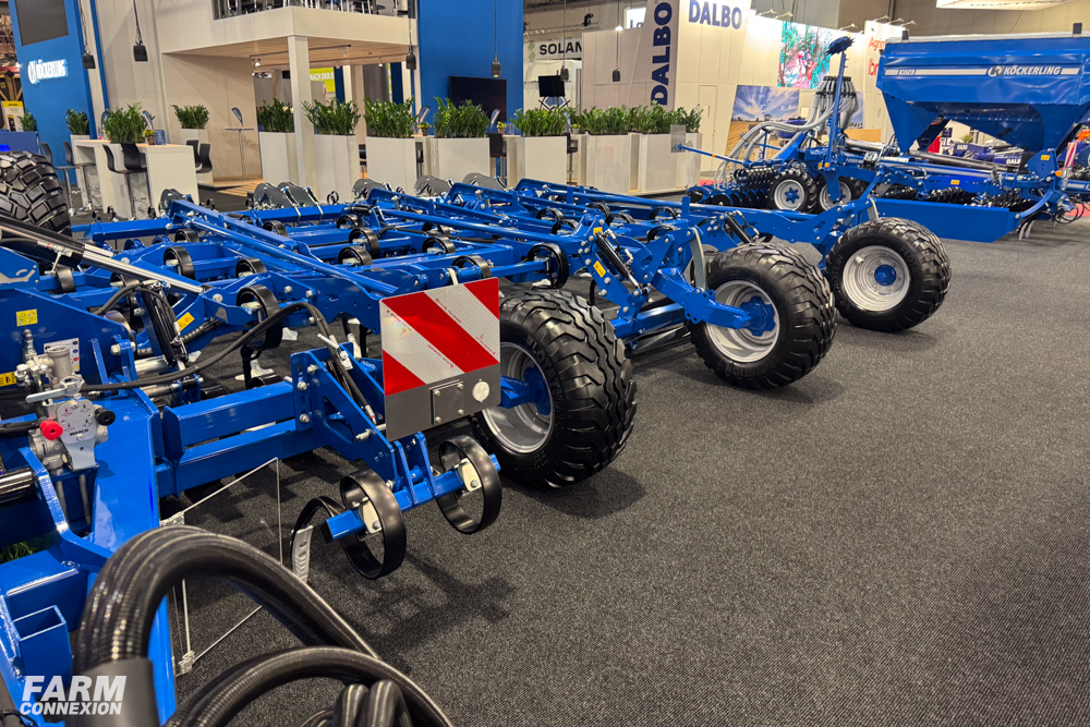

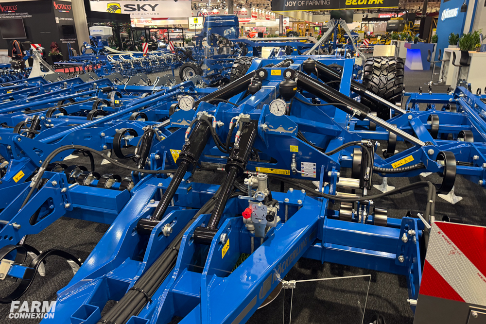

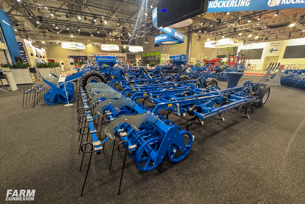

Ces deux déchaumeurs de 9 et 12,3 m reposent sur un châssis articulé en 5 parties, de façon à mieux suivre les irrégularités du sol et 4 rangées de dents Hercules+ (lire l’article). L’écartement est de 16,5 cm.

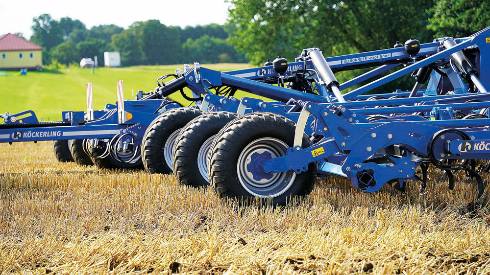

L’essieu de transport chaussé de pneus de dimensions 620/40R22.5 bien intégré dans le châssis rend les déplacements plus sûrs et les manoeuvres plus courtes. D’ailleurs, l’Allrounder Profiline conserve un gabarit routier compact avec une largeur de 3 mètres pour 4 mètres de haut.
La profondeur de travail gérée en continu depuis la cabine agit sur les 4 ou 6 roues de jauge (380/55-17) associées au double rouleau STS, lui-même complété de deux rangées de herses peignes. L’outil peut bénéficier de lames crossboard et d’un rouleau hacheur pour accroître sa polyvalence.
