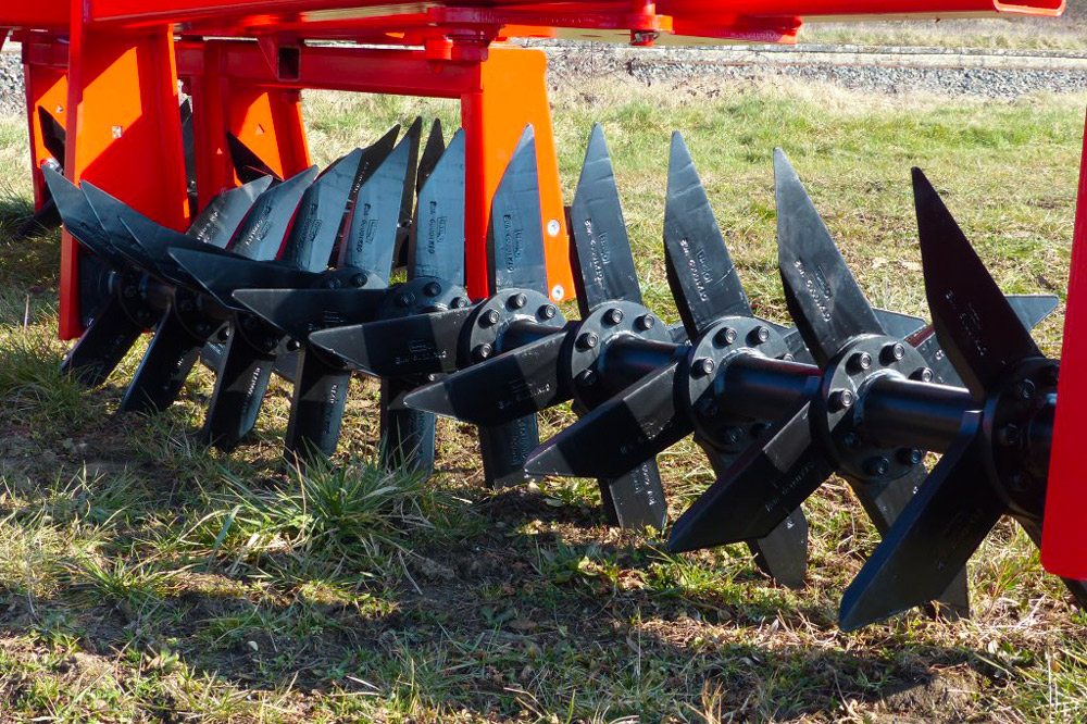

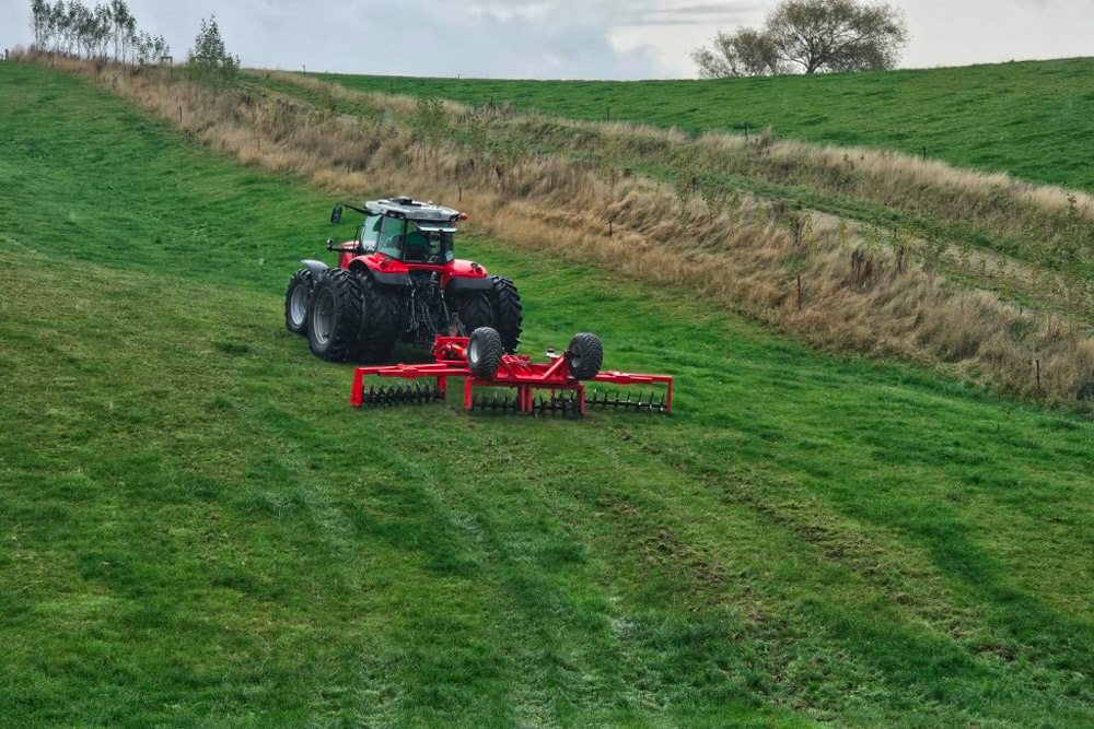

L’aérateur de prairie AER de Quivogne est conçu pour drainer et aérer la couche supérieure du sol, facilitant ainsi le drainage et l’oxygénation du système racinaire des prairies.
Le fabricant français annonce pouvoir intervenir à une profondeur maximale de 18,5 cm grâce à ses lames trempées de 20 cm dont le profil a été étudié pour ne pas abimer le tapis herbeux, montées sur un rotor de 593 mm de diamètre. Grâce à un montage hélicoïdal des lames, il avance de manière fluide, limitant les secousses et favorisant une action régulière sur toute la surface travaillée. Quivogne permet aussi de régler l’angle de travail de 0 à 10 degrés.
L’appareil est proposé dans des largeurs de 6,3 – 7,3 – 8,3 et 9,3 mètres et peut profiter en option d’une béquille hydraulique, d’un attelage sur les bras de relevage, de roues de dimensions 445/45-19.5 plutôt que les 400/60-15.5 en standard, de rouges de jauge et d’un support de masses pour lester l’outil lors d’interventions dans des sols durs.
