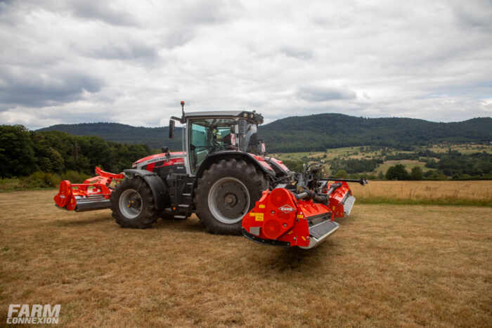

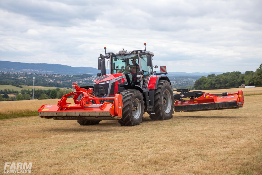

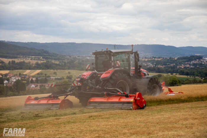

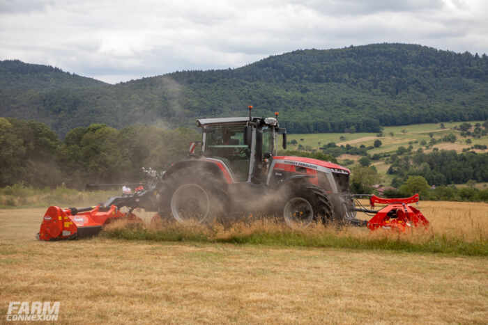

Conçu pour des tracteurs allant de 200 jusqu’à 380 chevaux, le broyeur papillon Kuhn BP 8402 Pro broie sur une largeur de 8,4 mètres.
Présenté à l’état de prototype, donc toujours en cours de développement, ce nouveau broyeur devra être combiné à un modèle frontal pour travailler une telle largeur. Il est doté d’un rotor de plus gros diamètre, passant de 465 mm sur le BP 300 voué à être remplacé à 490 mm. Le régime de rotation est supérieur aux BR actuels, ce qui permettra d’intervenir dans de plus gros volumes de végétaux, tels que des couverts denses. L’entraînement des deux broyeurs se fait par les extrémités et non pas le centre, pour permettre un repliage compact et sans dépots. Bonne idée du côté de la maintenance, les ingénieurs ont préféré boulonner les tôles et contre-couteaux plutôt que de les souder. On peut également préciser que les résidus broyés peuvent passer sous les rouleaux ou au dessus selon le travail voulu. Ces rouleaux, plus gros que les actuels ainsi que les capots arrière sont réglables.
