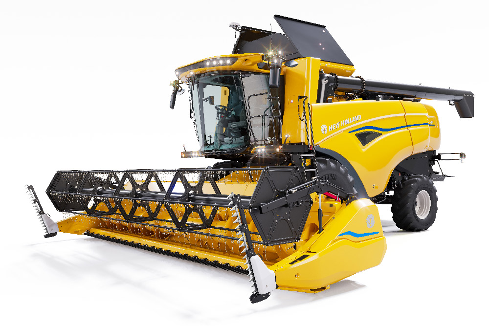

Identifiables grâce à leurs nouveaux panneaux latéraux reprenant le style « Natural Flow » des dernières moissonneuses-batteuses New Holland, les barres de coupe Varifeed bénéficient de plusieurs améliorations pour améliorer l’alimentation et minimiser les pertes de récoltes.
Tous les modèles Varifeed offrent une course longitudinale des scies de 575 mm, permettant ainsi un ajustement optimal pour les cultures à volume élevé comme le colza. Le nouvel entraînement des scies en ligne, présent sur tous les modèles, permet un mouvement de l’arbre de sortie entièrement linéaire, délivrant une puissance directe et efficace pour une coupe précise et fluide, avec moins de vibrations et de bruit, et une force de coupe accrue, notamment dans les matériaux durs et à des vitesses d’avancement élevées. De plus, l’ancien système d’entraînement par courroie a été remplacé par des boîtes de vitesses et un arbre télescopique, réduisant ainsi les besoins d’entretien de la transmission.
Alors qu’actuellement seule la plus grande barre de coupe Varifeed de 12,5 m (41 pieds) est équipée d’un double entraînement de scie non synchronisé, les modèles Varifeed de 12,5 m (41 pieds) et de 10,5 m (35 pieds) sont désormais dotés d’un double entraînement de scie entièrement synchronisé, la scie droite étant entraînée par la vis d’alimentation, réduisant ainsi considérablement les vibrations.
La vitesse de rotation des scies a été augmentée de 11 % pour atteindre 735 tr/min, permettant une vitesse d’avancement plus élevée avec des performances de coupe identiques. À cela s’ajoute la capacité d’alimentation d’une vis sans fin renforcée de 660 mm. Le nouveau système de réglage de la hauteur de la vis sans fin offre deux positions prédéfinies : haute pour le colza et basse pour les petites céréales. Cette nouvelle fonctionnalité réduit le temps de réglage de 75 %, passant de 20 minutes à seulement cinq, sur les vis sans fin à travée unique.
Tous les modèles sont équipés d’une prise de force unique sur le côté gauche, ce qui minimise les temps de connexion et de déconnexion. Un réglage de la vis sans fin à deux positions permet un réajustement rapide lors du passage du colza aux petites céréales. La nouvelle scie latérale « plug-and-play » réduit l’installation et le retrait à environ cinq minutes, grâce à une réduction de poids d’un tiers grâce à la construction en aluminium.
De nouvelles roues de jauge à commande hydraulique permettent de sélectionner le mode transport/remorque ou le mode champ depuis la cabine, évitant ainsi de relever manuellement les roues avant le chargement de la barre de coupe sur la remorque.
