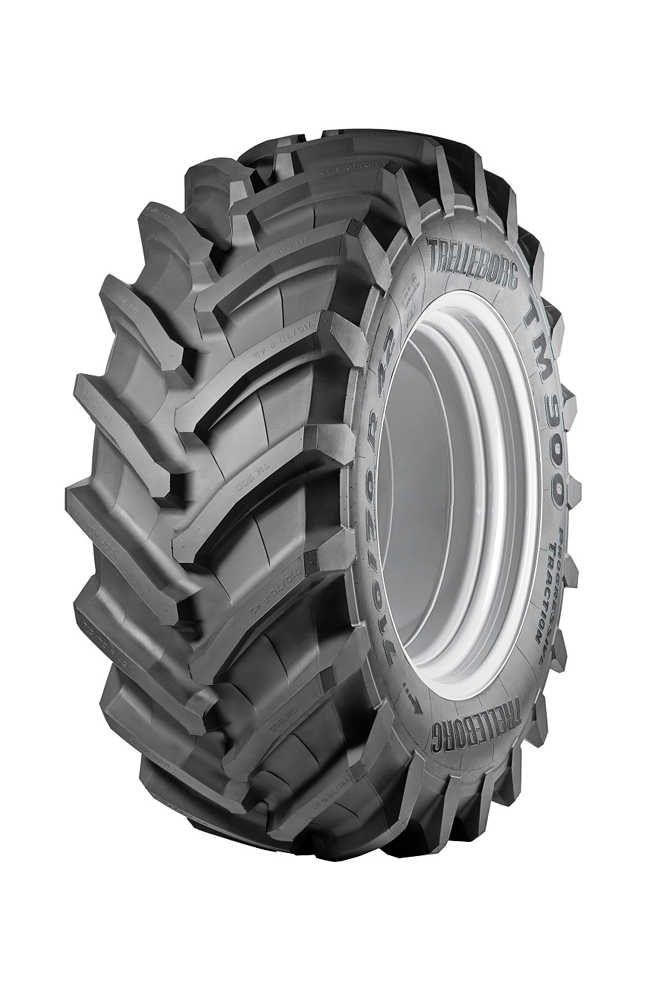

Après les TM800 Progressive Traction, Trelleborg Tires introduit les TM900 Progressive Traction pour les tracteurs de forte puissance.
Rappelons que la technologie Progressive Traction de Trelleborg Tires a été conçue et développée pour améliorer la traction grâce à une bande de roulement avec double crampon qui améliore l’adhérence au sol, augmentant la traction (de 17% selon le manufacturier face à un pneu classique) et réduisant le patinage. Par ailleurs, le crampon supplémentaire agit comme une véritable facette additionnelle sur la bande de roulement, renforçant sa capacité d’autonettoyage et augmentant l’efficacité globale. En outre, la base plus large des barrettes Progressive Traction offre une meilleure résistance aux vibrations, ce qui réduirait l’usure et prolongerait la durée de vie du pneu selon le manufacturier.
