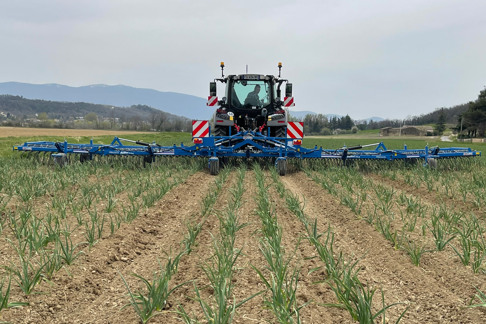

Dévoilée il y a 3 ans, la herse étrille de précision Pressius se dote de série d’un circuit hydraulique compatible Load Sensing.
Carré offre donc le choix à l’utilisateur d’utiliser le circuit hydraulique standard du tracteur en pompage continu ou bien d’utiliser la fonction Load Sensing si celui-ci en est équipé. Cette fonctionnalité permet plus de confort lors des manœuvres en bout de champs qui nécessitent le relevage des rallonges d’extrémité sur les modèles repliables à partir de 9,2 mètres. D’autre part, une modulation en continu de la pression des dents sur le sol est possible dans le cas de parcelles hétérogènes qui nécessitent des réglages différents pour une efficacité maximale.
Grâce au système Load Sensing, le circuit hydraulique du tracteur est aussi moins sollicité qu’avec un fonctionnement en pompage continu qui fait monter l’huile en température et augmente la consommation d’énergie.  Le tracteur est donc mieux préservé tout en économisant du carburant.
