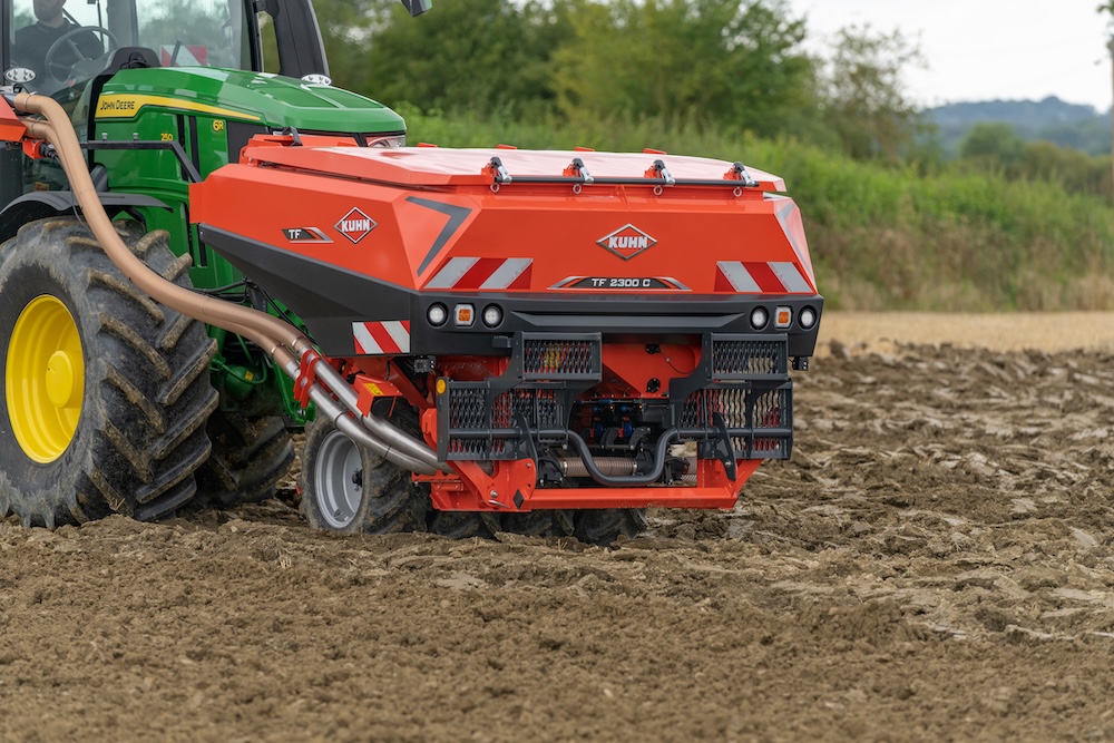

D’une capacité totale de 2.360 litres, la nouvelle trémie frontale TF 2300 C est cloisonnée en deux parties (60% / 40 %).

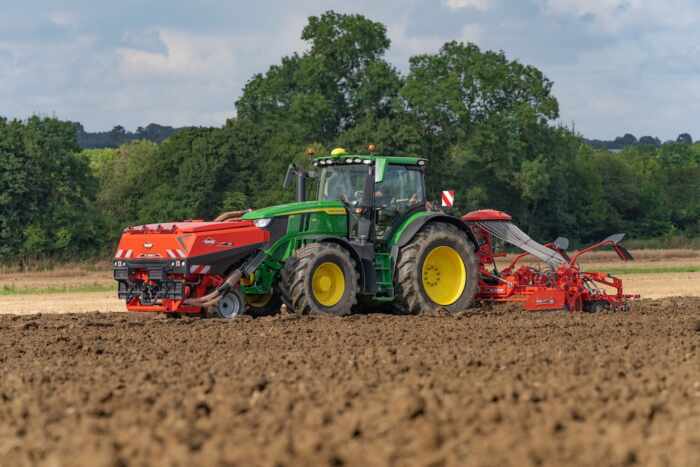

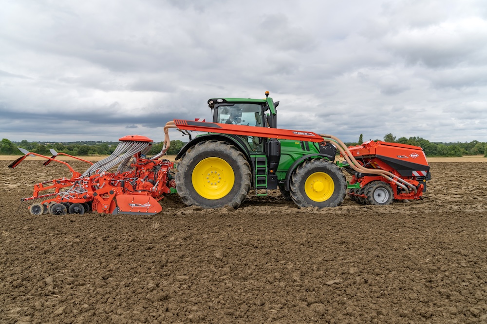

Cette configuration permet, en un seul passage, d’implanter un couvert végétal avec plusieurs espèces précisément dosées, d’apporter des engrais starters ou des éléments minéraux non mobiles au plus près de la semence ou encore de protéger les semis des ravageurs comme les limaces. Pour les utilisateurs à la recherche d’un maximum d’autonomie, il est également possible de charger les deux cuves avec un seul et même produit. La double trémie peut facilement être remplie à l’aide d’un chargeur frontal ou d’un chariot télescopique. Sa conception basse et compacte offre une excellente visibilité sur la route comme au champ.
Son nouveau doseur à cassettes Optiseed, couplé à une trémie pressurisée, offre une large plage de dosage pouvant aller jusqu’à 500 kg/ha à 15 km/h. Chaque cuve est équipée de deux doseurs indépendants. Les deux produits, dosés individuellement, peuvent ensuite être mixés (single shot) ou distribués séparément (double shot). Un agitateur est prévu pour faciliter l’écoulement des semences difficiles. Le changement de cassette est simple et rapide et ne nécessite aucun outil. Lors de cette opération, la fermeture de la trappe guillotine sépare la cassette des semences. Pour lancer le contrôle de débit, rien de plus simple ! Un bouton de calibration, positionné à proximité des doseurs, permet de démarrer ou d’arrêter l’essai de débit. Une fois le poids entré dans le terminal de commande, le moteur s’occupe du reste en ajustant automatiquement la vitesse de rotation des doseurs.
Cette nouvelle trémie peut être équipée au choix d’un cadre porteur ou du nouveau tasse-avant avec quatre roues de grand diamètre (Ø 822 mm). Un porte masse intégré peut accueillir jusqu’à 800 kg.
