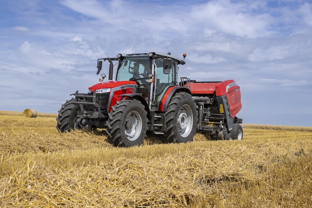

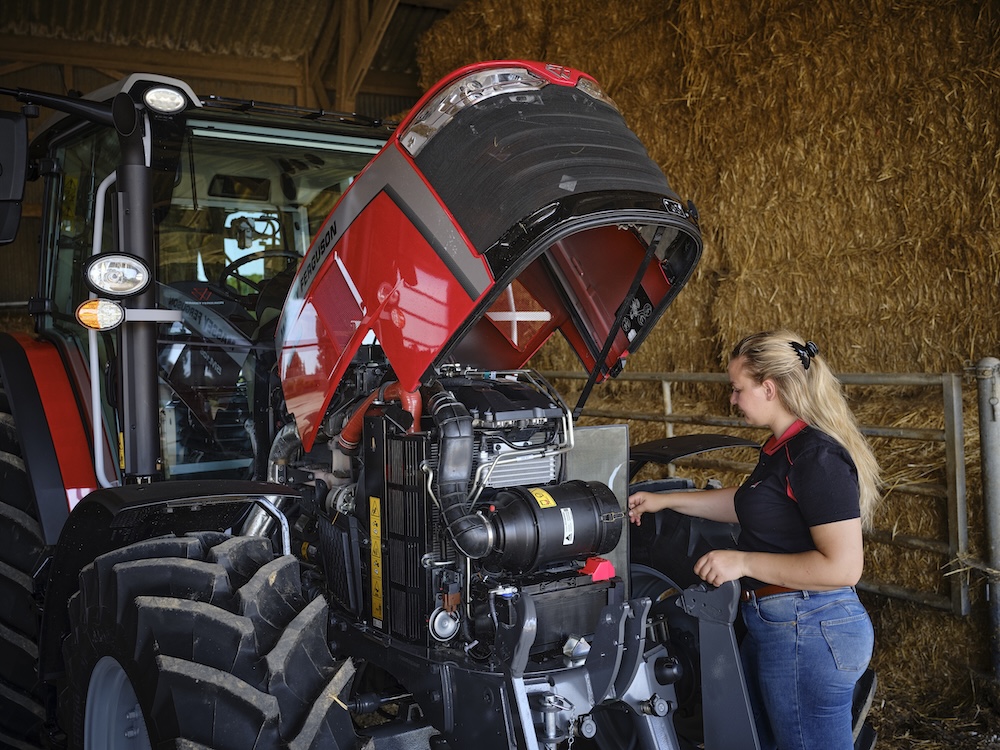

Dans la lignée des grands frères, les Massey Ferguson 5M reprennent la cabine grise et un capot revêtu du sabre gris et du nouveau logo. Calqués sur les 5700M, ces six modèles 5M héritent du 4 cylindres AGCO Power de 4,4 litres avec son système « All-in-One », pour s’affranchir de la norme antipollution Stage V et intégré en pied de cabine. Ce moteur est associé à la transmission Dyna-4 16×16 (40 km/h à 1850 tr/min) avec une fonction neutre (option) qui permet d’immobiliser le tracteur sans employer la pédale d’embrayage. En option, le système AutoDrive permet un changement de vitesse automatique à des régimes moteur différents et prédéfinis selon les modes Power ou Eco.
Le MF 5M dispose de série d’un système hydraulique à centre ouvert de 58 litres/min, avec en option un système hydraulique de 100 litres/min offrant ainsi un maximum de débit pour les outils les plus exigeants. Le réservoir de carburant affiche une capacité de 198 litres, soit 24% de plus qu’un 5700M.

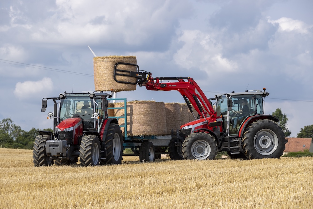

Les versions avec chargeurs MF FL montés d’usine sont pilotés via un joystick mécanique ou électrohydraulique et peuvent profiter d’un toit Visio en option pour une visibilité accrue en hauteur.
