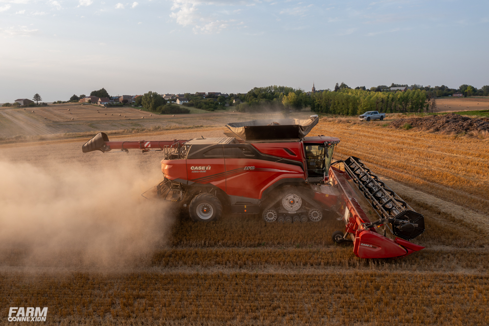

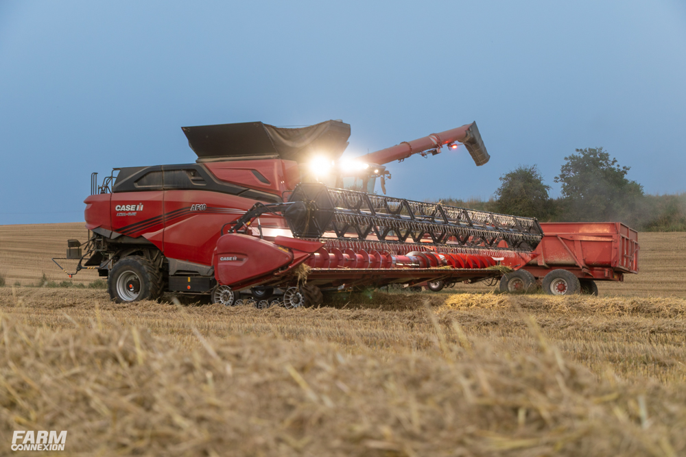

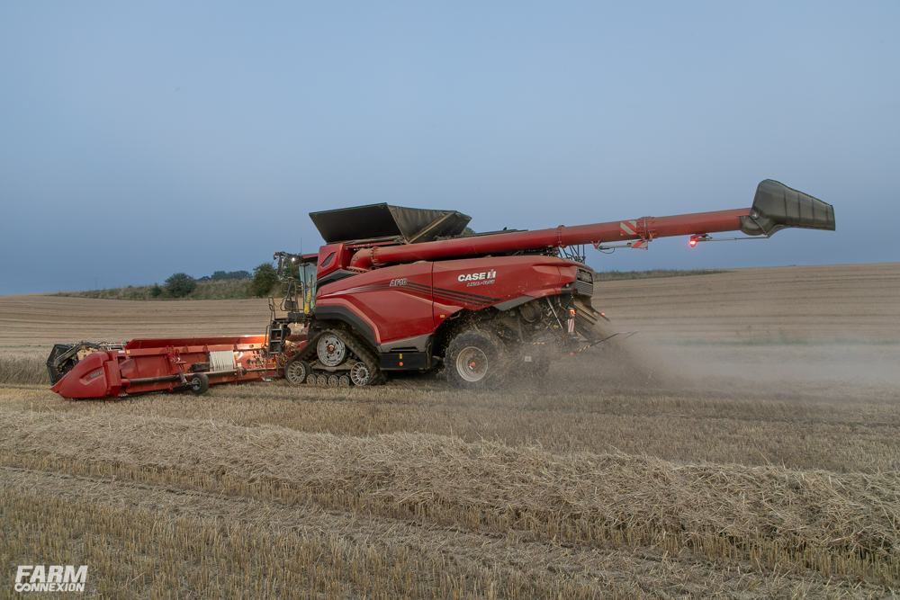

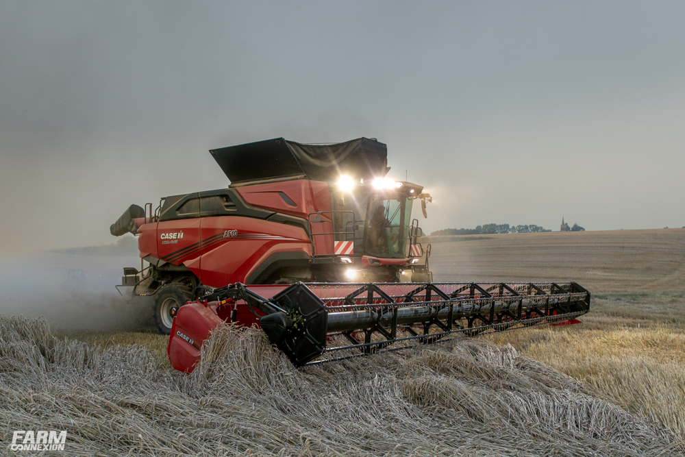

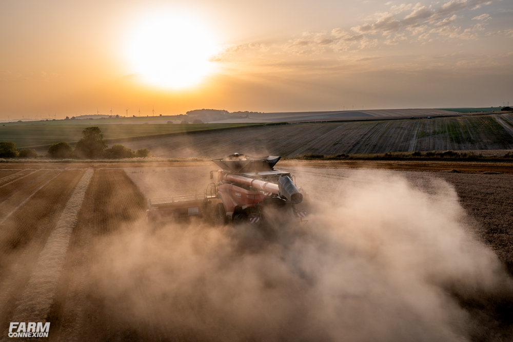

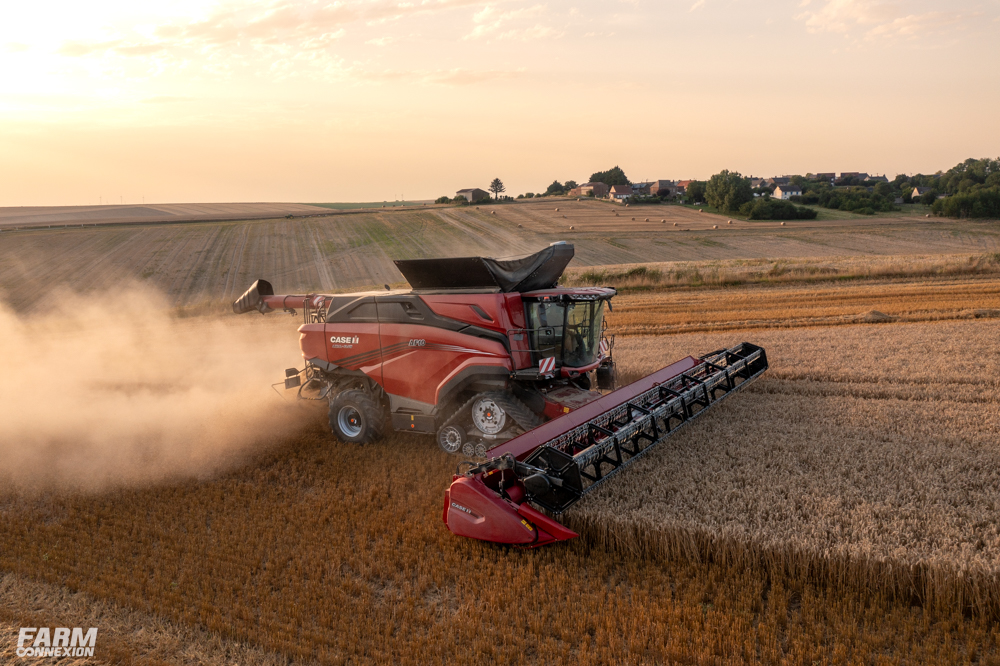

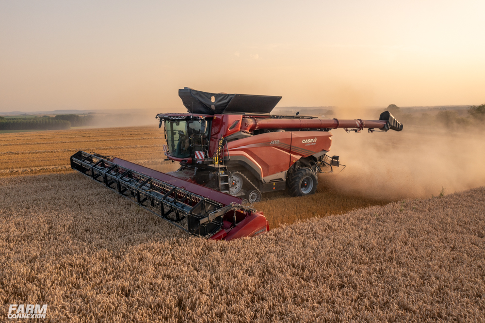

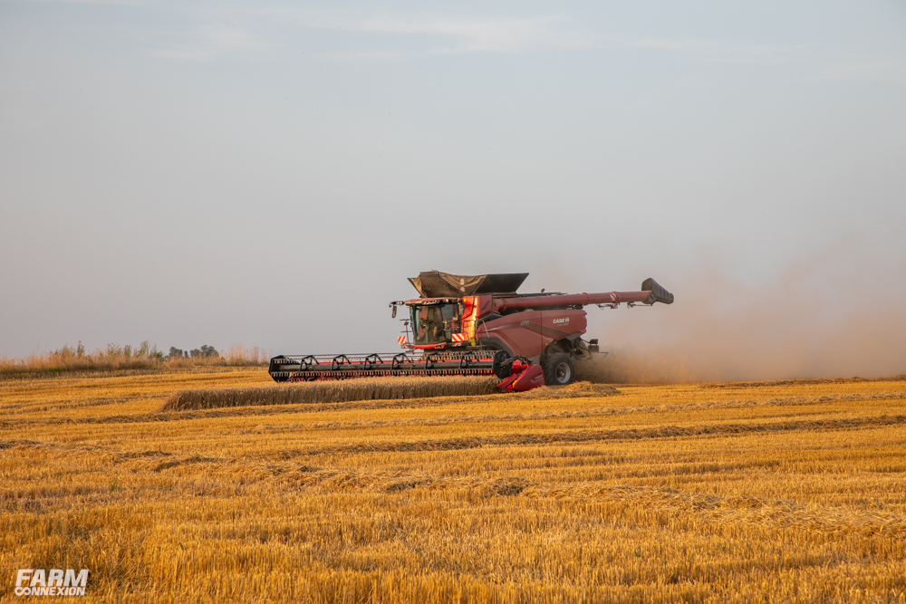

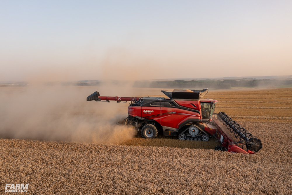

Ce qu’il faut savoir, c’est que d’un point de vue technique, si l’on met de côté le système de battage/séparation, l’AF10 est similaire à l’AF11. Même bloc moteur Cursor 16 l de 775 ch, même entrainement de rotor type CVT et même cinématique. La seule différence notable, c’est la présence d’un seul rotor et non de deux. Une vraie Axial Flow du type King Size, boostée aux hormones de croissance et armée d’une barre de coupe de 13,7 à 18 m selon vos cultures ou un cueilleur de 16 rangs grâce à un convoyeur capable de lever 6,8 t. Mais dans notre cas, il faudra se contenter d’une « petite » barre de coupe VariCut rigide de 40 pieds, soit 12,5 m. Il faut dire que la seule et unique AF10 qui a débarqué des USA, en plein milieu des moissons 2024 a dû se satisfaire de ce qu’elle pouvait se mettre sur le convoyeur. Alors que les 3 grandes jaunes faisaient grand bruit en plaine et sur les réseaux, les techniciens de Case IH mettaient au point la cousine rouge en toute discrétion dans l’arrière-pays axonais, loin des regards indiscrets et dans des blés à 90 quintaux. Trouver un ilot aussi productif en 2024 relevait d’un véritable défi.

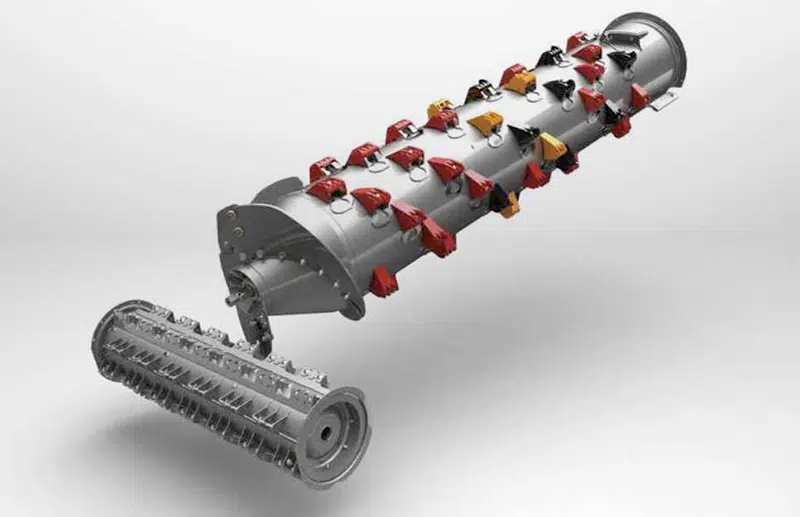

Cette AF10 offre la une puissance et une mécanique similaire à l’AF11 américaine et donc, à la CR11 belge. Le moteur FPT de 15,9 l affiche 775 ch et est légèrement incliné, de façon à pouvoir transmettre sa pleine puissance à la transmission et l’entrainement du rotor. Le rotor est directement connecté au rotor d’alimentation transversal et au convoyeur. En somme, le rotor sert d’arbre d’entrainement des organes qui le précèdent. L’ensemble synchronisé rend ainsi le flux de récolte plus fluide et la consommation maitrisée.
L’empattement atteint 4 m contre 3,6 m pour une 9260 mais ni la largeur, ni la hauteur, ni la maniabilité ont été altérées. Les ingénieurs ont vraiment optimisé l’espace. En conséquence, la machine plus longue permet de loger un double caisson de nettoyage Cross Flow Plus qui atteint 8,76 m², soit 2 m² de plus qu’une série 260. Il est couplé à un puissant ventilateur entrainé hydrauliquement. Il préserve même ses performances jusqu’à 13 degrés d’inclinaison et est surveillé en continu par l’intelligence de la machine, notamment le Case IH Harvest Command. Celui-ci automatise la récolte selon vos objectifs (performance, qualité du grain, débit de chantier maximal ou débit constant).

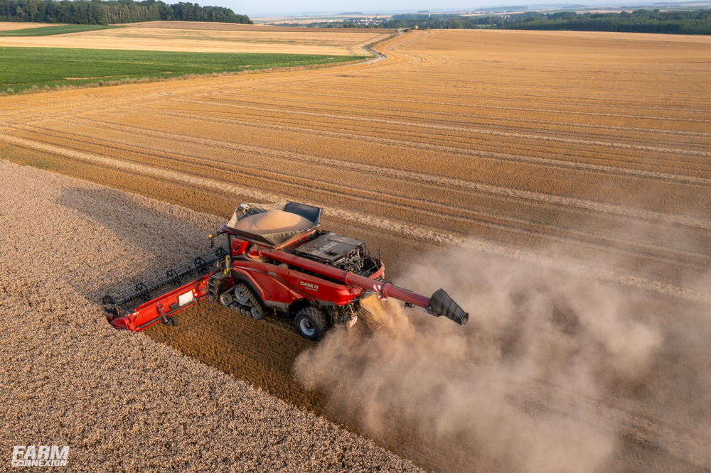

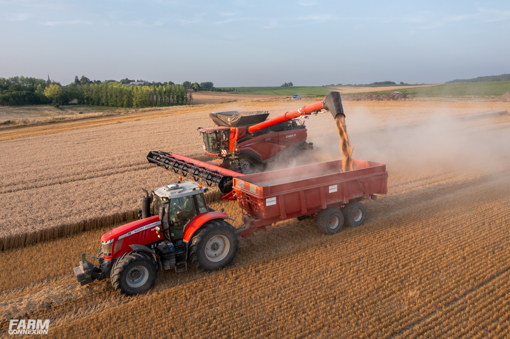

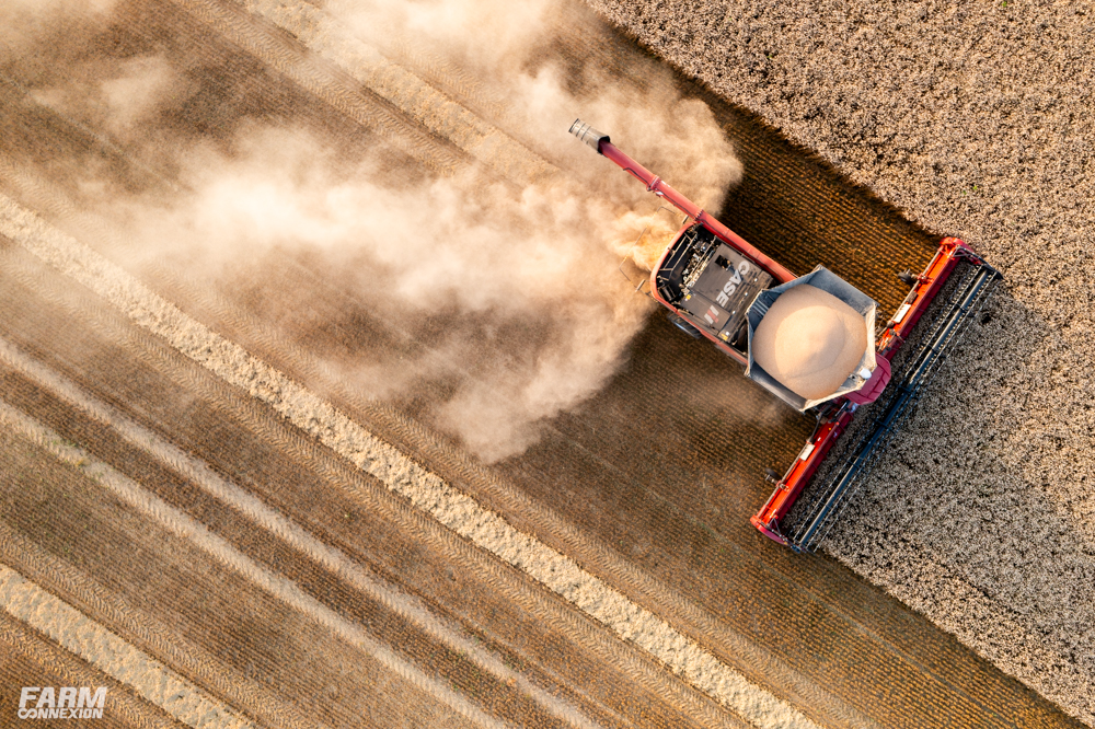

L’élévateur de dimensions encore jamais vues, est nourri par deux vis sans fin transversales sur le côté droit. De quoi alimenter sans faille la trémie de 20.000 l, elle-même vidangée à raison de 210 l/s grâce à une goulotte avec casquette pivotante. Deux vitesses permettront de remplir vos bennes sans risque de débordement.

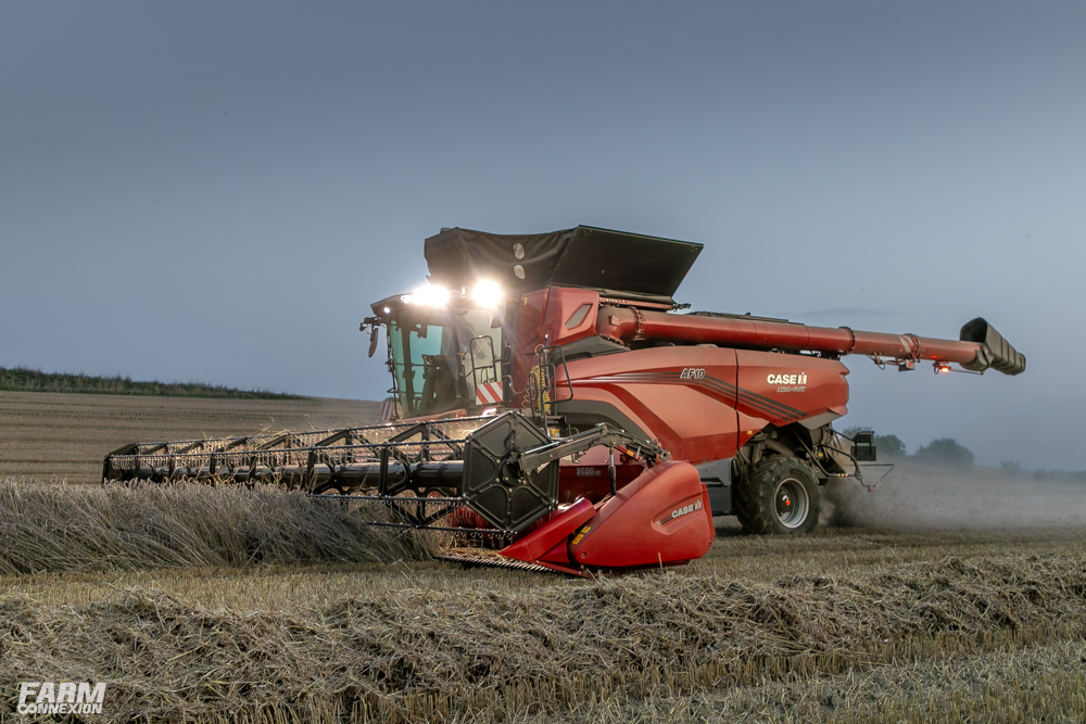

Enfin, tout chauffeur d’Axial Flow ne sera pas perdu à bord de la cabine. Celle-ci, reprise des modèles inférieurs, préserve l’ergonomie de conduite, sa simplicité légendaire, une sellerie de luxe climatisée avec fonction massage, deux écrans pour visualiser les perfs et le guidage. L’éclairage Led à 360 degrés peut être aussi couplé à une armée de caméras pour mieux percevoir l’environnement de la machine de jour comme de nuit. On peut noter qu’entre la série 260 et l’AF10, une AF9 est annoncée avec un moteur de 12,9 litres et 634 chevaux, soit autant que l’Axial Flow 9260 et une trémie un peu plus généreuse de 16.000 litres.
