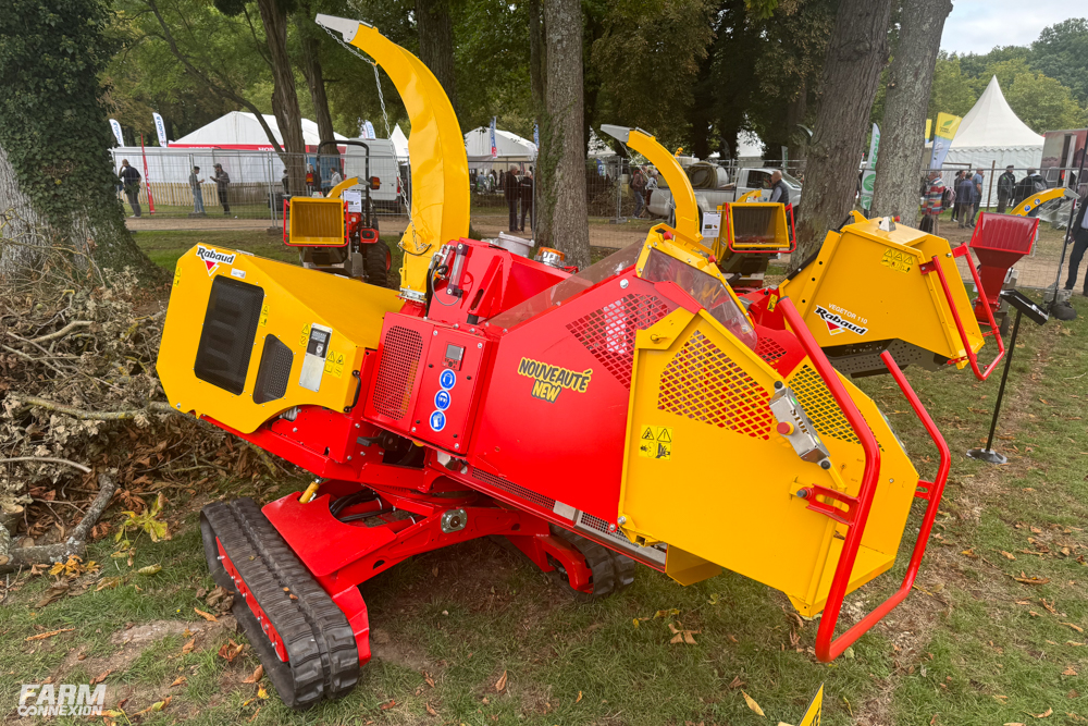

Profitant du Salon Vert, Rabaud a présenté son dernier broyeur de branches sur chenilles, le Vegetor 160 C.

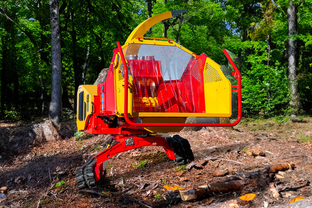

Cet appareil capable d’avaler des bois d’un diamètre allant jusqu’à 160 mm se distingue d’un 160 M tracté par son mode d’entraînement très particulier. S’il est spécialement adapté aux terrains accidentés et difficilement accessibles, c’est qu’il repose sur le système DeverControl chenillé et articulé, ce qui lui permet de compenser des dévers de 15 degrés de chaque côté. Sa garde au sol importante et l’angle d’attaque des chenilles permettent également un franchissement aisé d’obstacles ou de trottoirs.
En option, un treuil hydraulique à câble permet de sécuriser la machine lorsqu’elle travaille dans les
pentes les plus importantes. Ce treuil peut également être utilisé pour tirer des branches vers le broyeur.
L’autre caractéristique phare du Vegetor 160 C est sa tourelle orientable à +/- 100°, qui permet de travailler dans toutes les positions et d’adapter le broyeur aux contraintes du chantier.
