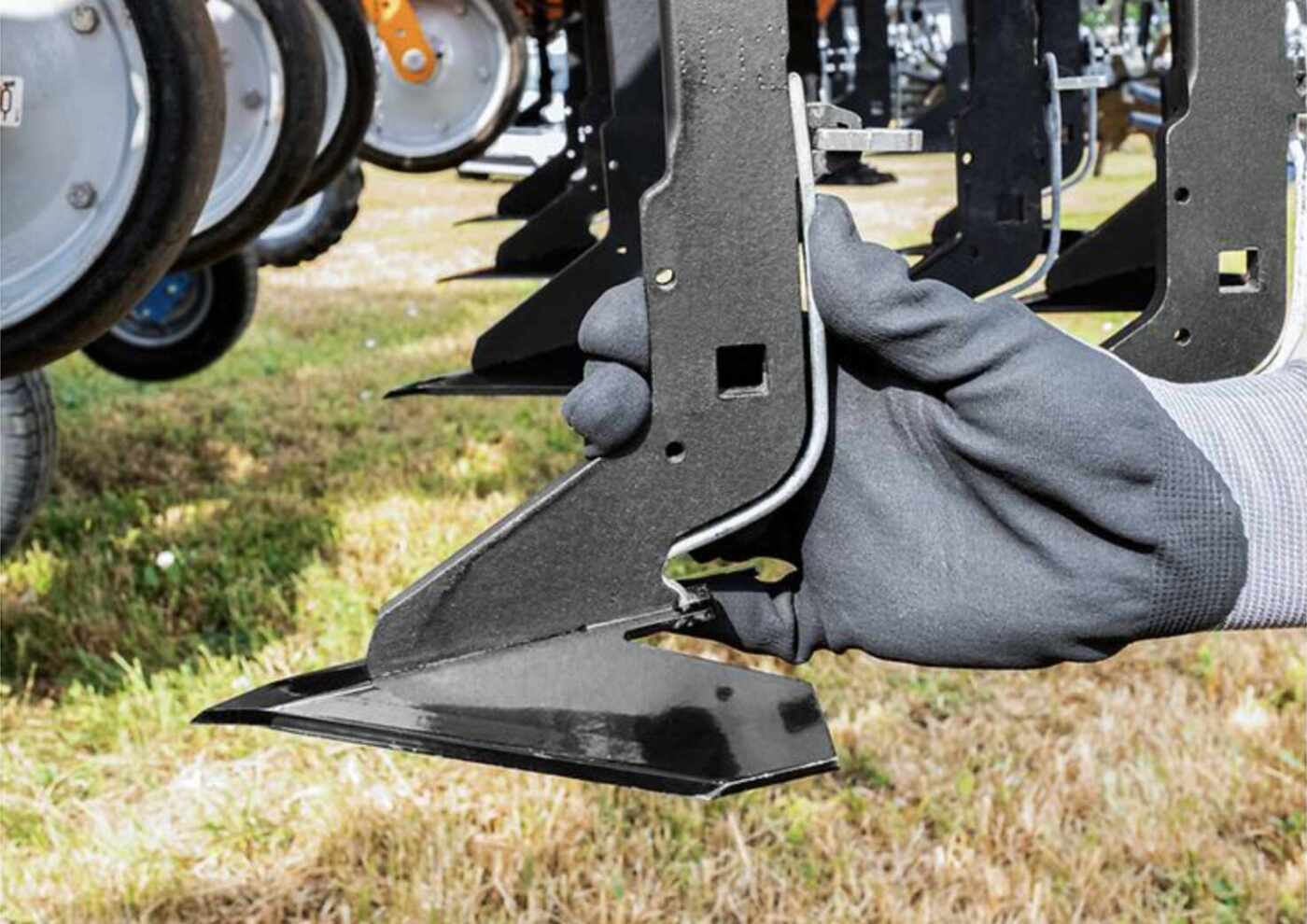

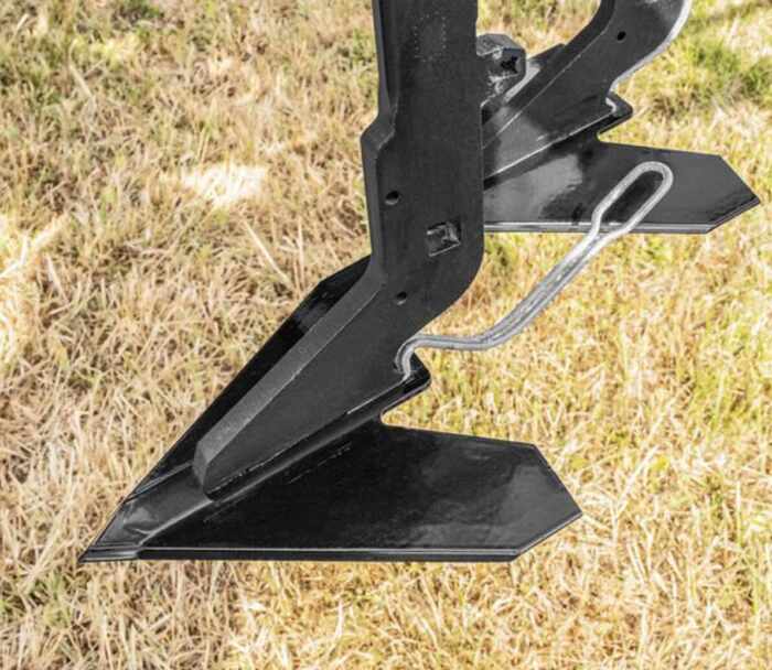

Si en règle générale, les socs des bineuses sont vissés sur l’étançon de la dent, rivetés et même parfois soudés, le RapidoClip ne nécessite aucun outil pour les remplacer. Comme pour les socs Rapido bien connus de la marque allemande, le nouveau RapidoClip est composé d’une tige et d’une plaque, reliées entre elles par un système rainure-ressort. Sur le nouveau système RapidoClip, le blocage de la plaque sur la tige se fait par le levier à ressort RapidoClip. Ce levier bloque de manière sûre et efficace le soc au niveau de l’étançon de la dent, grâce à l’effet de levier et au point de rotation découpé dans la forme de l’étançon. Ce système maintient le soc sur l’étançon, même dans les conditions de sol les plus difficiles.

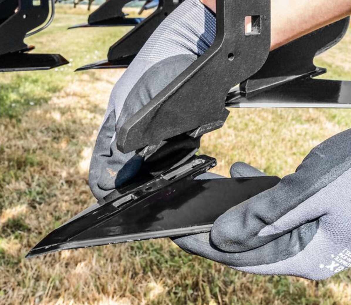

Pour remplacer un soc, le levier à ressort est poussé d’une seule main au niveau de l’étançon. La sécurité du levier à ressort sur l’étançon est alors déverrouillée et peut être dégagée latéralement avec l’autre main. Le levier à ressort est ensuite rabattu vers le bas et sorti des trous oblong du soc. Ce dernier est ensuite poussé et sorti du système levier à ressort et un soc neuf peut être monté sur l’étançon. Le soc est alors de nouveau bloqué avec le levier à ressort sur l’étançon. Avec RapidoClip, le changement est rapide et sans outil, même au champ et représente donc un véritable argument pour la bineuse. Les socs butteurs à plats ont également été modifiés pour le système RapidoClip, afin de pouvoir encore les monter sur l’étançon. Les socs butteurs à plats sont fixés par une vis de serrage sur l’étançon et le trou oblong permet le réglage de leur intensité de travail ou leur mise hors service. Les socs RapidoClip L’atout essentiel des socs RapidoClip est leur longévité, associée à un tranchant bien affûté. Les socs doivent ouvrir le sol sur toute la surface sur les 2 à 3 premiers centimètres. Quand les socs sont usés, leur remplacement doit être le plus simple et le plus rapide possible pour réduire au maximum les temps d’arrêt de la bineuse. C’est surtout durant les années humides, où les fenêtres météorologiques optimales pour le binage sont courtes, qu’il faut limiter les temps d’arrêt. Aussi, selon les cultures concernées il existe des socs de différentes largeurs.
