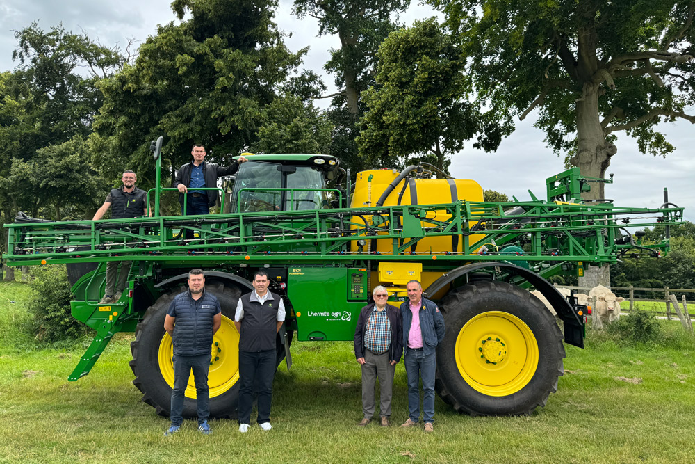

Un millier d’automoteurs John Deere en France
Lancé en 2008, le 5430i était le premier automoteur de pulvérisation John Deere adapté au marché européen. Depuis, l’appareil fabriqué à Horst aux Pays Bas a évolué et rencontré un succès sur le marché français tel qu’il vient de franchir le cap des 1.000 unités livrées.
