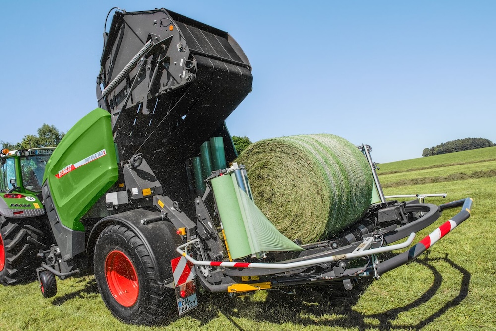

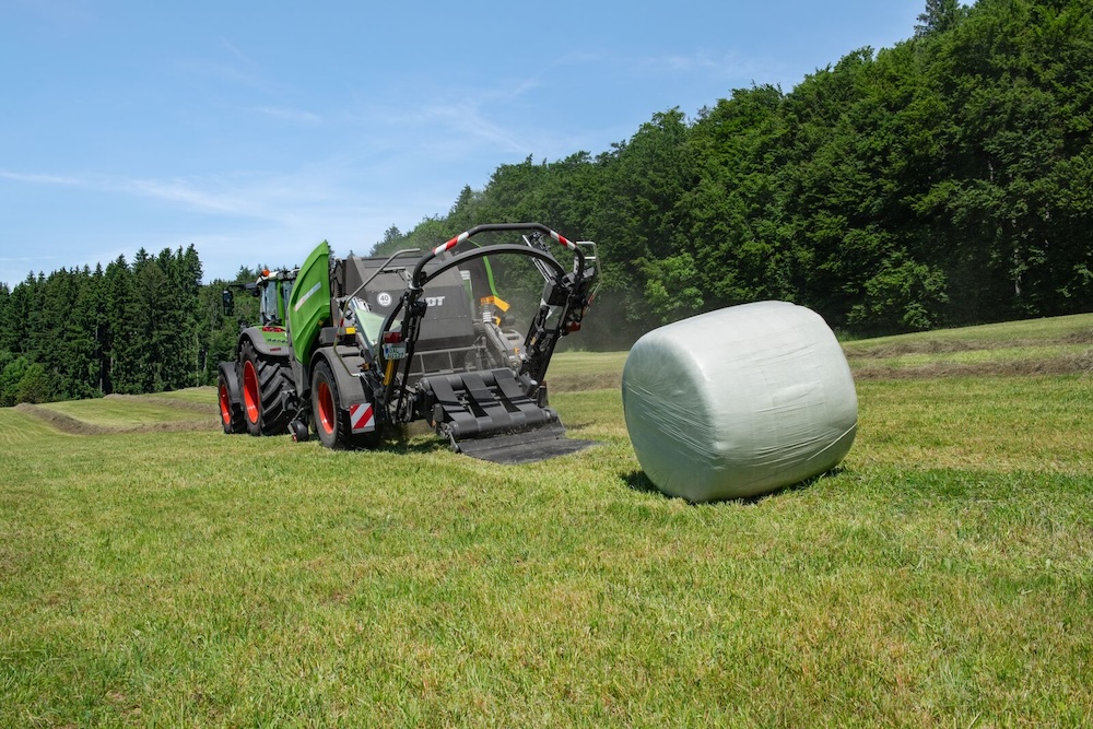

Les presses Fendt Rotana Combi fonctionnent de manière presque entièrement automatique. L’éjection automatisée des balles permet de gagner du temps, de soulager le conducteur et d’augmenter l’efficacité. La fonction TIM Auto Stop est également disponible pour les tracteurs compatibles TIM. Ainsi, lorsque la balle atteint sa taille et sa densité cibles, le tracteur s’arrête automatiquement. La balle est liée, transférée, enrubannée et déposée sans aucune intervention de l’utilisateur. Pendant ce temps, le conducteur peut continuer à gérer son avancement et sa trajectoire.
Grâce au nettoyage automatisé des fentes des couteaux et à la lubrification automatique de tous les roulements des rouleaux de pressage, la Fendt Rotana Combi nécessite très peu d’entretien. Pendant le processus de liage par filet, les couteaux pivotés vers l’extérieur sont automatiquement rentrés puis sortis. Cette fonction permet de passer facilement des balles de foin ou de paille non coupées aux balles d’ensilage. Les entreprises de travaux agricoles en particulier, qui passent souvent d’un client à un autre et d’une matière à presser à l’autre, économisent du temps de préparation, car la mise en place de faux couteaux lorsque l’utilisation des couteaux n’est pas requise qui prend beaucoup de temps, n’est plus nécessaire.
