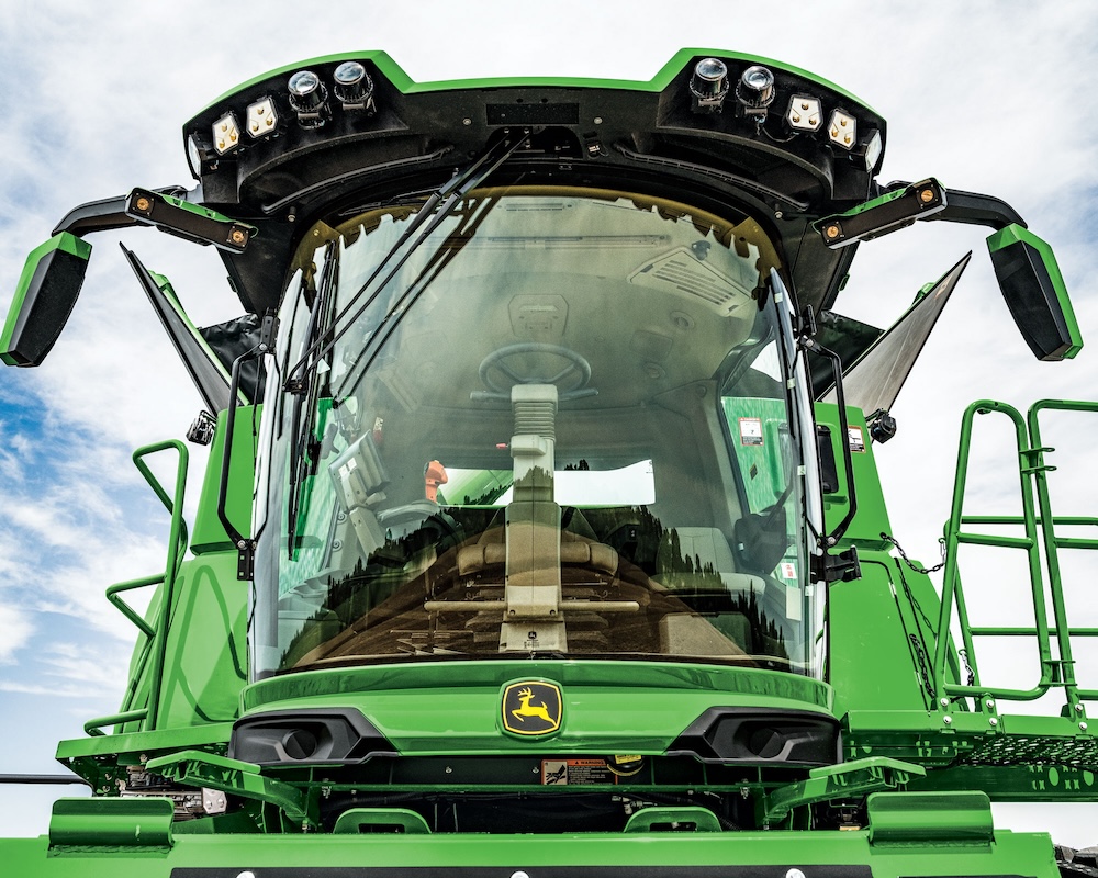

Le nouveau poste de conduite offre plus d’espace de rangement, plus de porte-gobelets, un chauffage au sol plus efficace, un siège plus confortable et davantage de surfaces vitrées pour une meilleure visibilité. L’angle du pare-brise permet d’accéder plus facilement à bord. Parallèlement aux améliorations du confort de l’opérateur, John Deere équipera les moissonneuses-batteuses de base de la série S7 du CommandCenter G5 PLUS, d’un récepteur StarFireTM 7500 intégré, d’un modem JDLink et d’un nouvel affichage de poteau d’angle.
