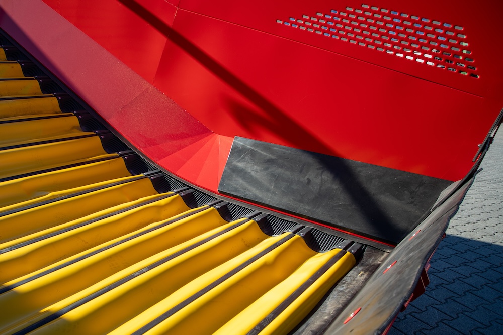

La vitesse du fond de trémie peut être réglée de 0,2 à 6,0 m/min. Les poches sensiblement plus profondes du fond de trémie optimisent l’effet d’entraînement et permettent un vidage à la fois rapide et intégral de la trémie. La fonction Capacity Control améliorée assure désormais la régulation de la vitesse du fond de trémie en définissant le débit en tonnes par heure.

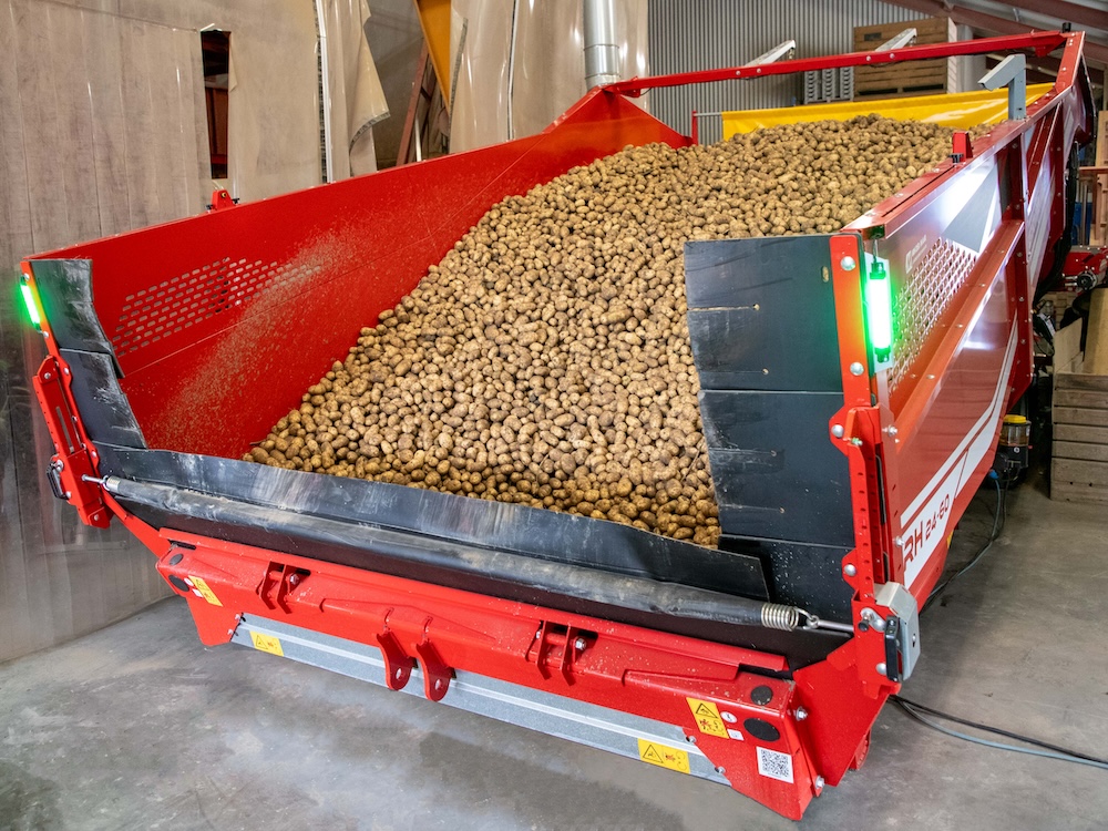

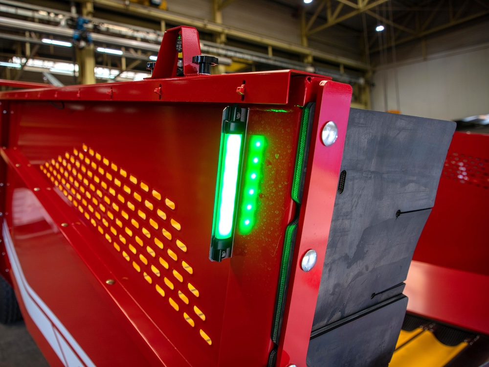

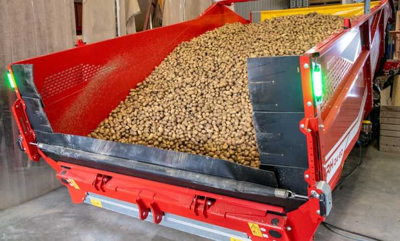

L’angle d’inclinaison de la bande de trémie a été réduit, afin d’augmenter le rendement et d’améliorer le flux de produits. La zone de déversement, élargie de 10 cm, permet d’augmenter le volume de réception et simplifie en outre l’approche de la trémie de réception. Cette opération est de plus facilitée par l’aide à la manoeuvre avec feu de signalisation.
La trémie de réception au design moderne est pourvue de regards dans la zone de déversement, ainsi que de raccords et d’éléments de

La nouvelle fonction Remain Control saisit la hauteur de couche de produit dans la zone de réception de la trémie. Lors du nouveau remplissage de la trémie de réception. la récolte ne tombe pas directement sur le fond de la trémie, mais sur la quantité résiduelle réglée. Le ménagement des produits s’en trouve sensiblement amélioré.
Un rembourrage au niveau de la zone de déversement et sur les profilés du fond de trémie assure un ménagement plus intense des produits.

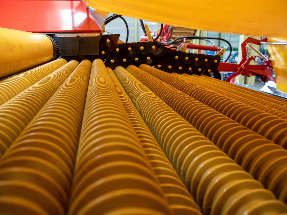

Grâce au perfectionnement des ciseaux, les rouleaux de déterrage et de calibrage peuvent être encore mieux adaptés aux conditions d’utilisation. La fonction VarioClean assure une grande capacité de nettoyage, en particulier sur sols lourds et collants. Un niveau de transition supplémentaire a été intégré dans le pack de rouleaux déterreurs, afin d’assouplir le flux de récolte. De plus, les rouleaux peuvent être orientés de manière légèrement ascendante, en amont et en aval du niveau, de manière à prolonger le temps de passage de la récolte sur les rouleaux et d’augmenter la durée de nettoyage en conséquence.
Les rouleaux déterreurs peuvent être réglés de manière ascendante dans des conditions particulièrement difficiles et descendante pour des conditions faciles
Le fait que les rouleaux spires en PU peuvent tourner dans le sens inverse du flux de produit dans la fonction Turbo-Clean constitue une nouveauté supplémentaire, car la majeure partie de la terre détachée tombe sur les bandes d’évacuation de la terre et le fond de trémie et non sur la bande de sortie du produit. Des nids de terre éventuels dans le stock de pommes de terre sont ainsi évités de manière fiable.

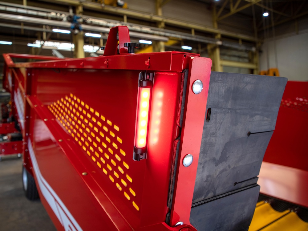

Les nouveaux phares de travail à LED permettent de travailler confortablement, même dans l’obscurité.

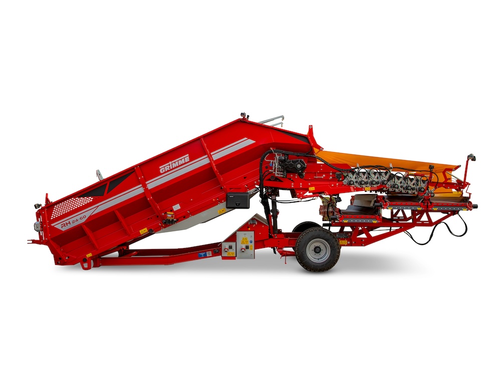

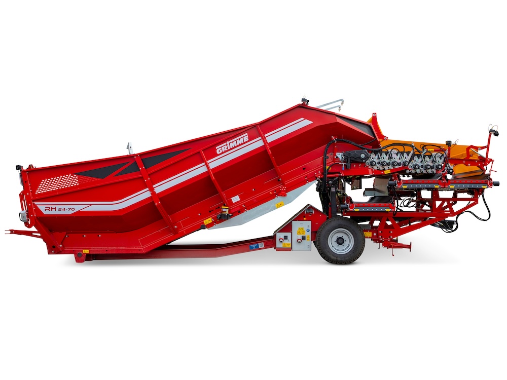

La RH 28 se distingue grâce au déterrage haut débit sur une largeur de 2,80 m. Pour le stockage de pommes de terre, la nouvelle RH 24 en version XT est pourvue d’une grande table de visite derrière les rouleaux de nettoyage. Cette version pouvant être combinée en option à une unité de triage opto-électronique. Avec sa forme rectiligne ascendante, la trémie de réception RH 24-60 S est elle aussi une nouveauté pouvant être équipée d’un démêleur d’oignons, d’un tapis de présentation (bande de transfert entre fond de trémie et pack de rouleaux), ainsi que de rouleaux lisses en acier. Elle est tout à fait prédestinée aux légumes délicats tels que les oignons et les carottes.
La forme rectiligne de la trémie en version S convient spécialement aux légumes de plein champ (par ex. carottes).
